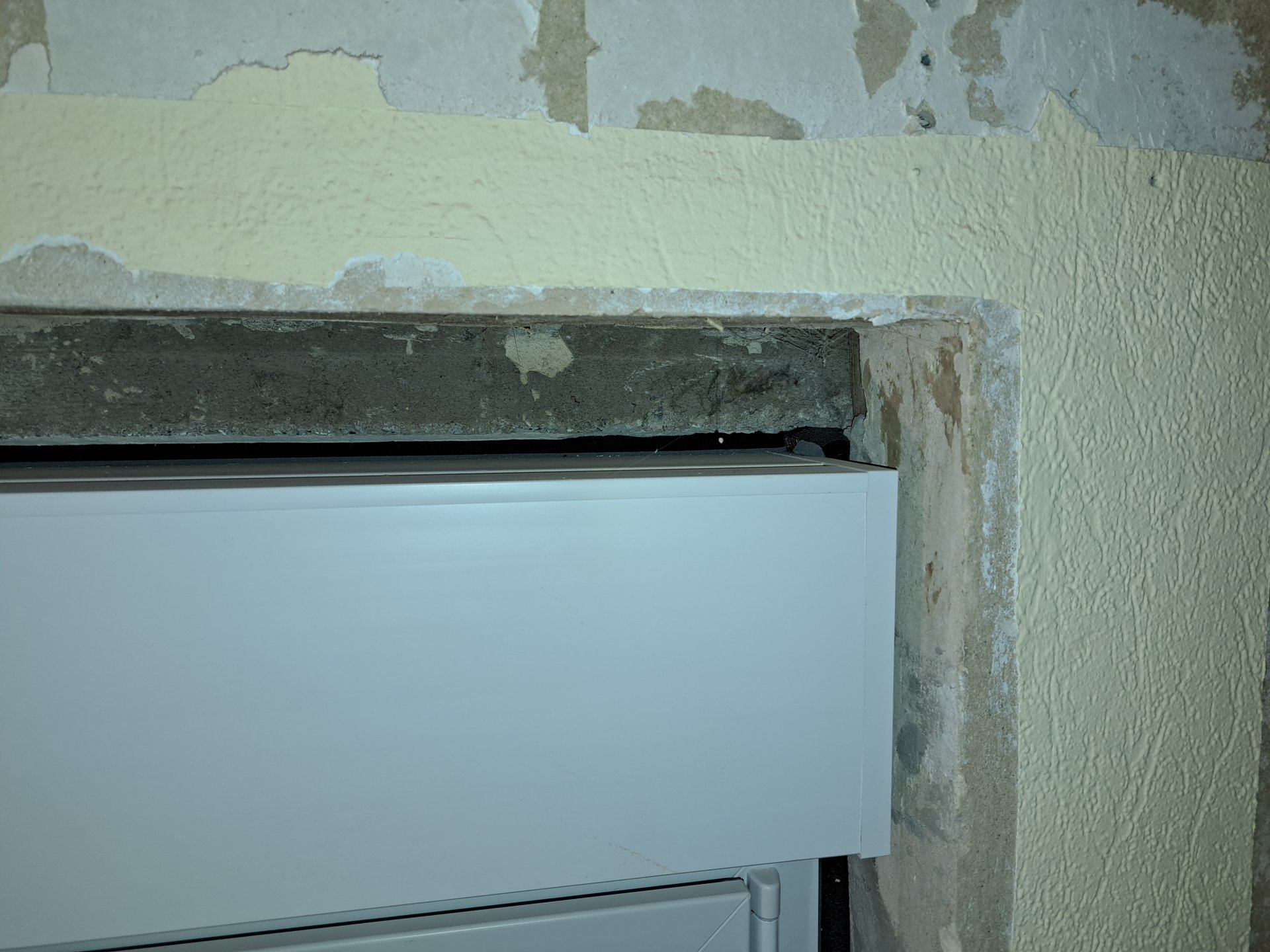

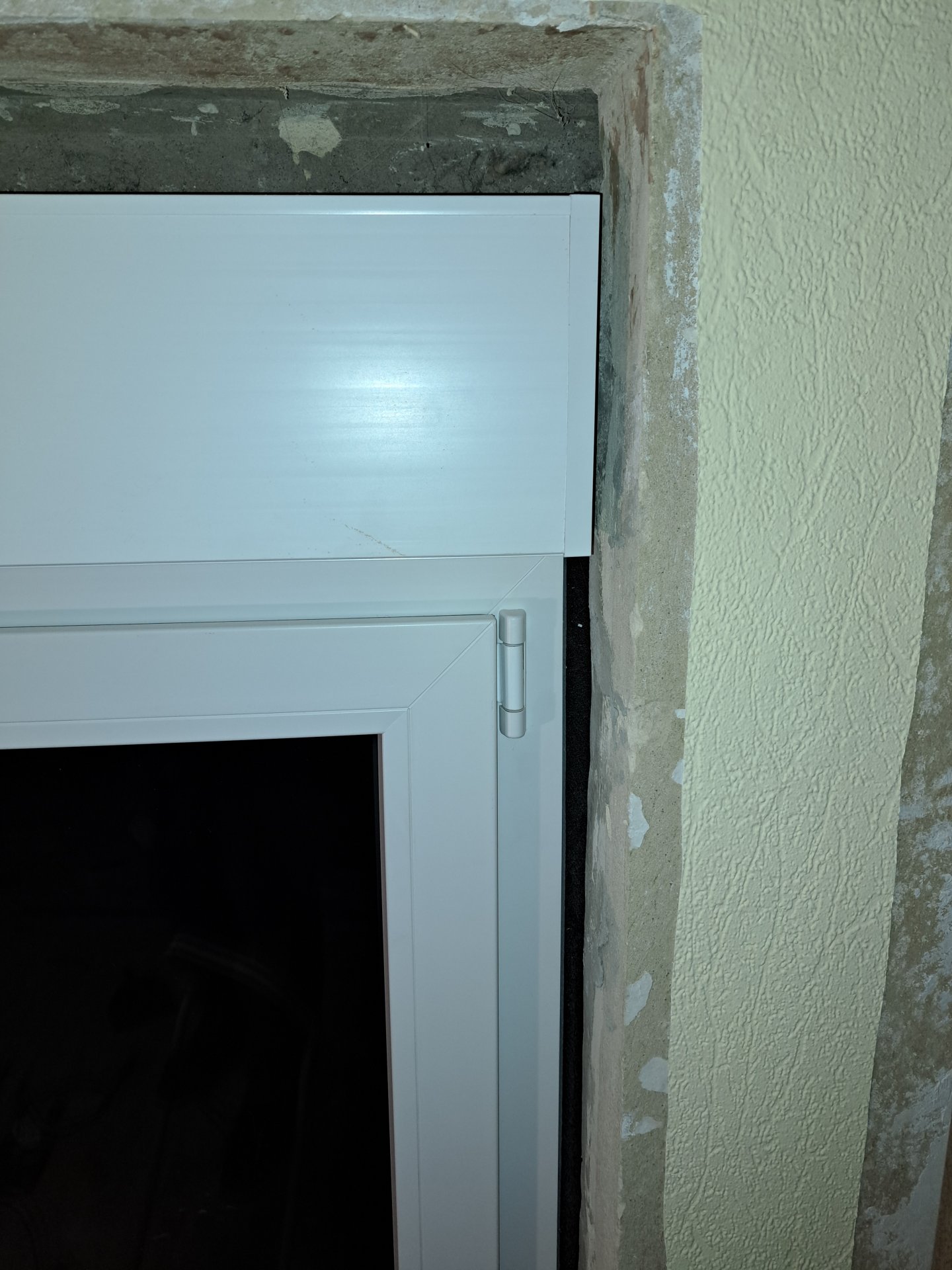

    Hallo, ich habe neue Fenster bekommen und möchte die nun gerne beiputzen.
    Die alten Fenster saßen hinter dem Sturz. Der Rolladenkasten ragte ein Stück in den Raum. Die neuen Fenster sitzen jetzt unter dem Sturz, dadurch ist ein ca. 7cm Spalt entstanden den ich füllen muss.
    Außerdem soll der Rolladenkasten auch verputzt sein (Revisionsklappe unten).
    Das Kompriband an den Laibungen ist an der dicksten Stelle 2cm, hier würde ich entweder mit Anputzleisten bei putzen oder Kalziumsilikatplatten anbringen.
    Wie würdet ihr den Spalt zum Sturz schließen?
    Mir fällt bisher nur eine Kombination mit Wedi-platten und Dämwolle ein, bezweifle aber dass das fachmännisch ist.

    Ich würde Ytongplatten reinkleben.
    hat bei mir jedenfalls top funktioniert.

    Das hört sich gut an. Hast du den Rolladenkasten auch verputzt?
    Ich würde dort eine Fermacell- oder Wedi-Platte ankleben um anschließend zu verputzen.

    Bei mir kam auch eine neue Decke rein, die dann direkt an den oberen Bereich des Rolladenkastens ging.
