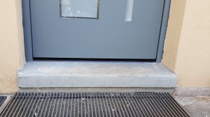

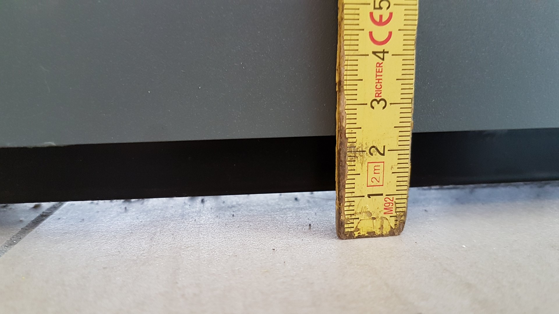

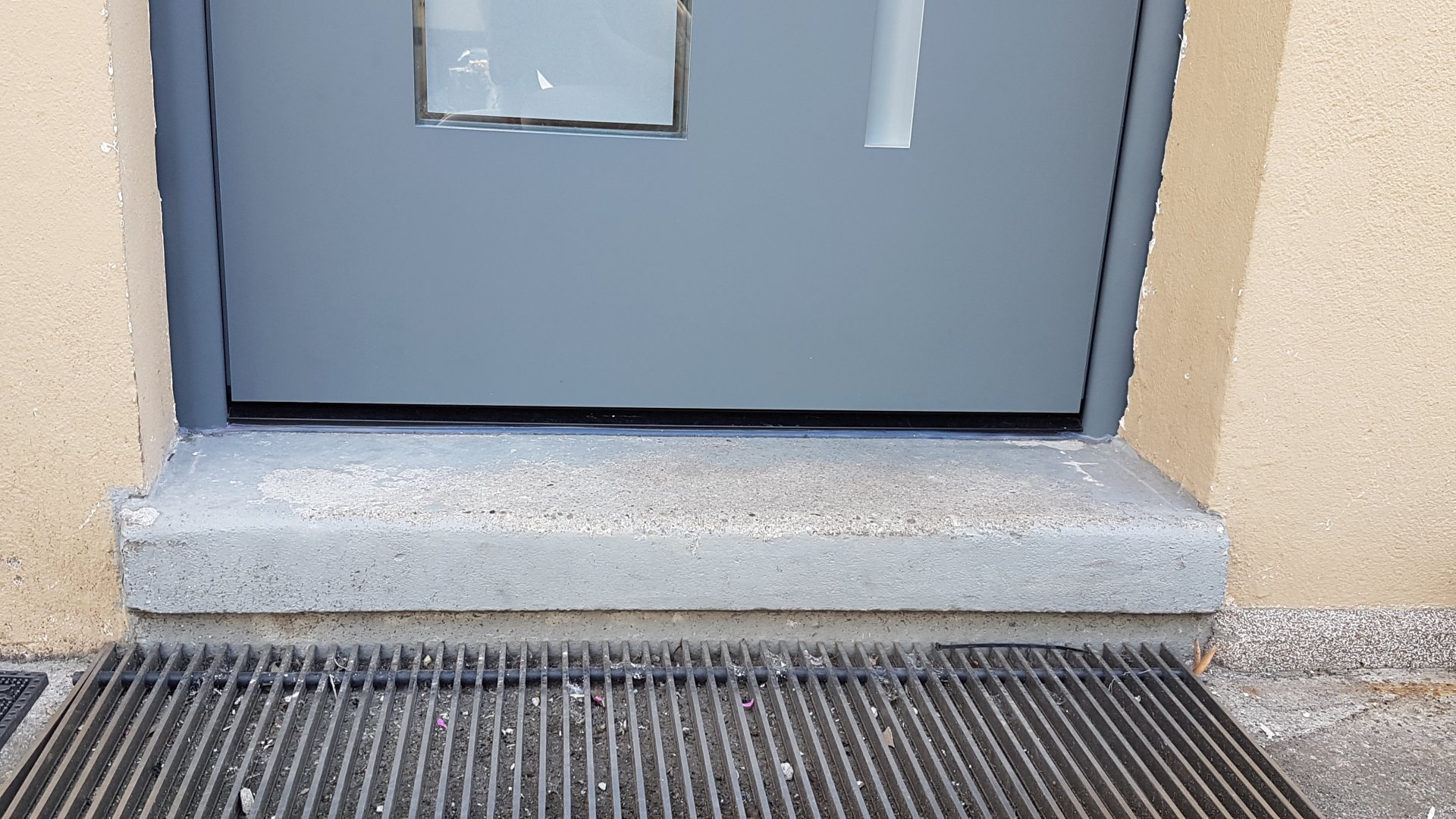

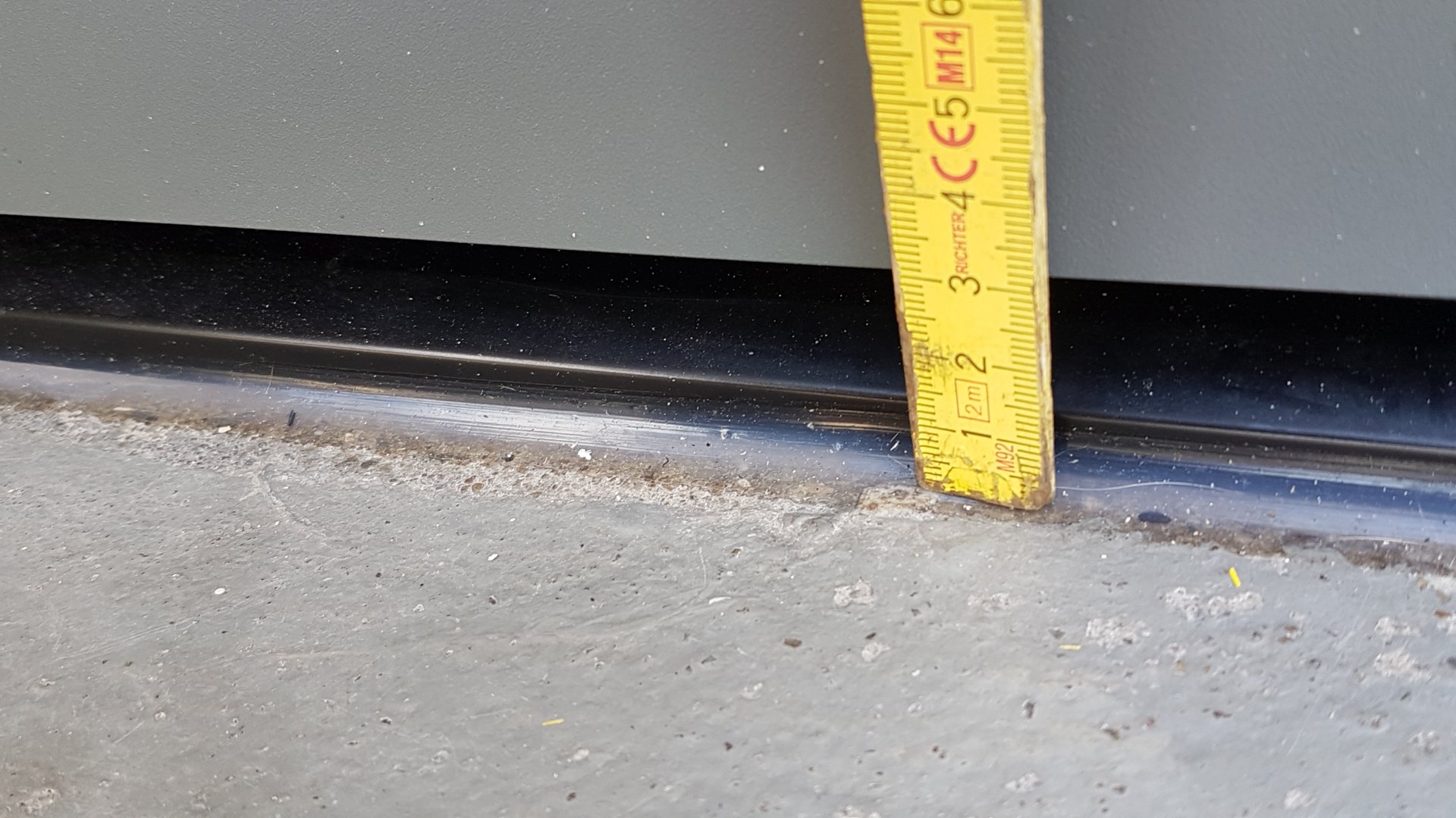

    Hallo zusammen, wir haben uns eine Haustür einbauen lassen, die meiner Meinung nach ein zu kurzes Türblatt hat. Im geschlossenen Zustand ist der Abstand außen 3 cm und innen 2,5 cm. Die Firma nimmt sich nicht wirklich was an und meint das wäre richtig so. Da wir absolut nicht vom Fach sind, hoffen wir auf hilfreiche antworten, womit wir argumentieren können. Vielen Dank vorab

    Wo ist denn der untere Türanschlag oder wie wird die Dichtigkeit hergestellt?
    Gibts eine absenkbare Bodendichtung in der Tür?
    Nimm ein Foto mit geöffneter Tür auf.
    Bei Zimmertüren beträgt die Fuge zwischen Türblatt und Unterkante Futter ca 7 mm.

    Ich finde nicht normal. In winter ist dann seht kalt oder?

    Ich denke die Firma hat richtig gemacht.!

    Ich bin enttäuscht von @BaUT wie 7 mm du bist doch so fit in Sachen Lüftung KWL, 7 mm ist doch nicht gängig, das als allgemeine Gültigkeit hinzustellen ist Unsinn, es soll auch absenkbare geben innen mit Hinterströmung...
    Vor allem geht es um eine Haustür :e_smiley_brille02::winken
