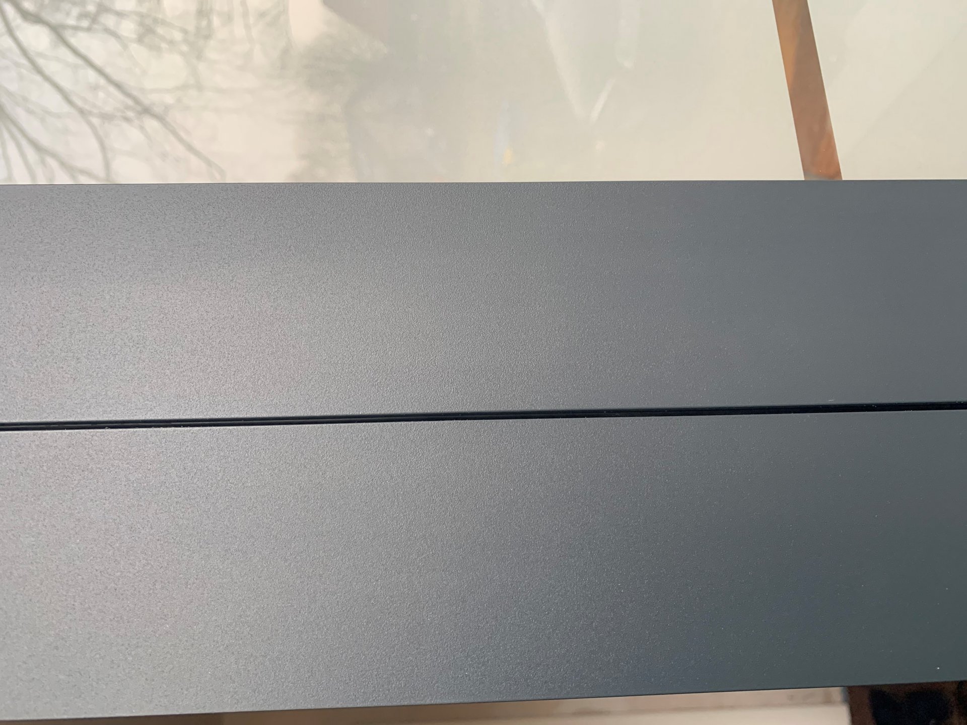

    Moin,
    ich brauche mal eure Einschätzung. Es handelt sich um eine Alutür der Marke Kompotherm. Die Tür besteht aus einem Türelement inkl Rahmen und einem seperaten Glaselement mit Rahmen.
    Beide Elemente sind miteinander verbunden (geschraubt). Zwischen den Elementen ist ein ca 3mm Spalt und man kann an dem Fensterelement im Spalt eine Dichtung erkennen, welche aufgrund des Spaltes wirkungslos ist. Gleiches auf der Innenseite.
    Laut Fachbetrieb ist dieser Spalt so gewollt und es wurde nur vergessen eine Leiste drauf zu kleben. Das dort einen Dichtung zu sehen ist, spielt keine Rolle und es dient zum Ausgleich der Ausdehnug der Elemente bei unterschiedlichen Temperaturen.
    Der Hersteller sagt, dass es keinen Montageanweisung oder sontige Vorschriften oder Unterlagen in Bezug auf die Verbindung der Elemente untereiander gibt, da dies als Hersteller nicht vorgebenwerden darf, da die RAL führend ist. Auch würde man die Profile extern als Sonderanfertigung zukaufen. Somit obliegt die richtige Verbindung des Fachbetriebes. Was hier "Richtig" ist kann man nicht sagen.
    Anbei mal ein Foto des Spaltes... Leider kann man die Dichtung nicht sehr gut erkennen...
    An den kalten Tagen war der Flur deutlich kühler und ein Verschliessen des Spaltes mit Acryl innen / Klebeband aussen schafte erstmal Abhilfe.
    Ich finde den Vorschlag des Fachbetriebes eine Leiste drauf zukleben für optisch nicht vertretbar, technisch ggf gangbar in Bezug auf die Luft- und Wasserdichtigkeit. Vertraglich wurde natürlich keine "Spaltfreie Montage der Element untereinander" vereinbart, da alle Türen in der Austellung keine Spalte zwischen den Elementen hatten und ich somit diesen Punkt nicht bedacht hatte. Lediglich das Bild von Tür in der Auftragsbestätigung zeigt keine Spalt und keine Leiste an dieser Stelle.
    Was ist eure Meinung in Bezug auf den Anspruch bei einer Installation "mittlerer Art und Güte" und in Bezug auf RAL.
    Grüße

  2. #2 Fabian Weber, 03.03.2021
    16.296
    6.460
    Das ist doch Bullshit, sorry aber das sind doch faule Ausreden.
    Wie wurden die Elemente denn gekoppelt, fest oder mit Los- und Festpunkt?
    Hast Du da noch Fotos vom Bau?
    Und hast Du mal eine Gesamtaufnahme?

    Schlecht gemacht, würde ich sagen. Das Verbinden zweier Profile ist die günstigste Variante. Was hast du denn bestellt? Wenn du dem Anbieter die Wahl gelassen hast, tja dann pech.

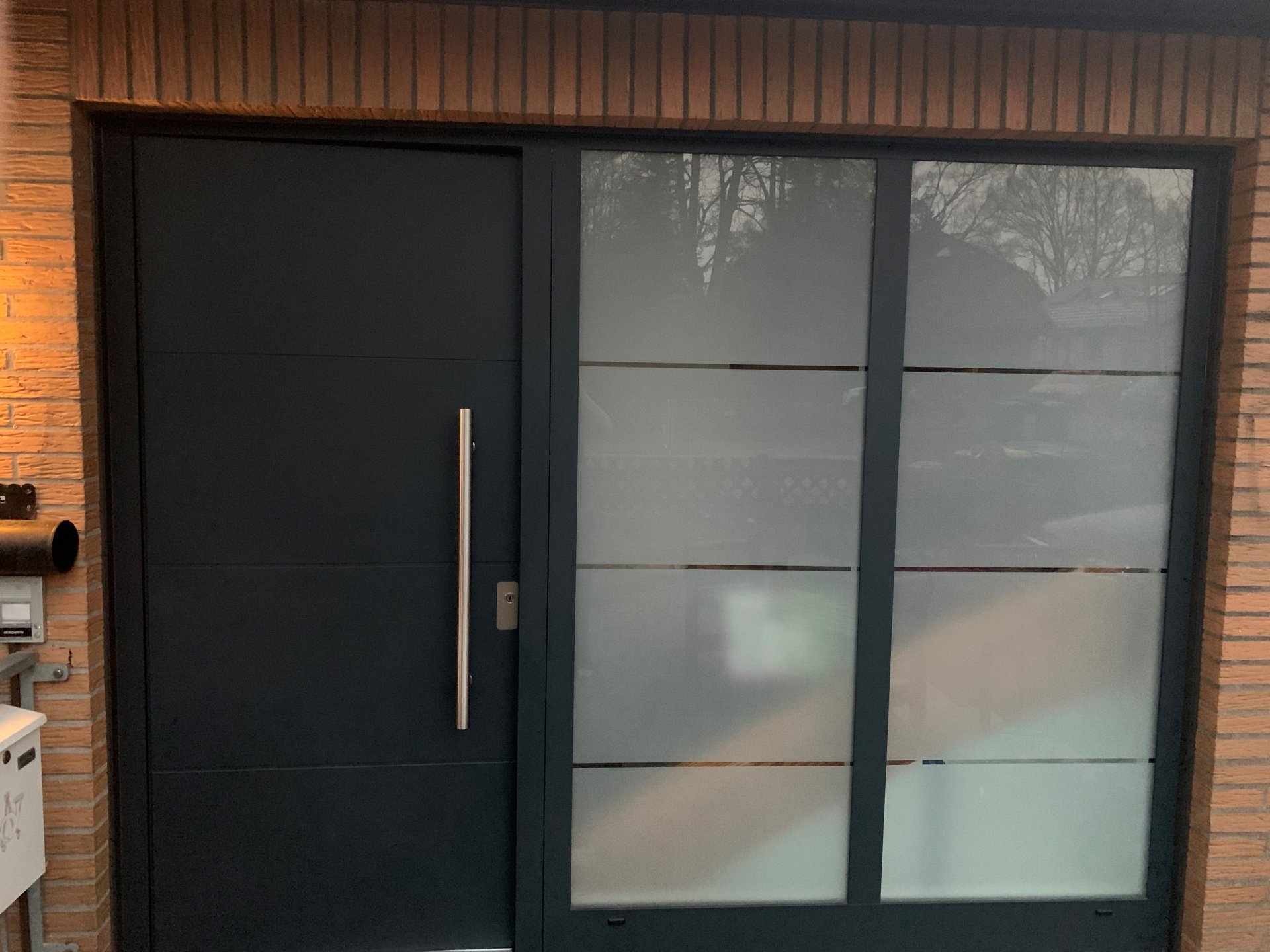

    danke ihr Beiden... unten mal eine Komplettansicht und die Fotomontage aus dem Angebot/Auftrag.
    @Fabian Weber: Klar ist das ein Ausrede... Ist ja klar das ein Hersteller seinen Fachunternehmer nicht ins offene Messer laufen lässt.. Habe mich mit meiner persönlichen Meinung im Beitrag oben zurückgehalten.
    @Sciro80: Aus meiner Sicht gehöhren die Profile stumpf gestossen mit Haarfuge. Was sonst soll den eine Profilierung und eine eingearbeitet Dichtung an einer Seite, wenn ich ehe ne Leiste drüber klebe...?
    War wegen der Größe nicht machbar...
    Der Kundendienst von Kompotherm hat mir auch versucht zu erzählen, dass die Dichtung für den Laibunganschluss gedacht sind und die Verbindung zwischen den beiden (aus meiner Sicht) Systemelementen von der Einbausituation abhängt.
    Was habe ich auf der Hand:
    1. Eine Fotomontage im Rahmen der Angebot / Auftragserteilung
    2. Das Angebot und Auftrag enthält keine Leisten um den Spalt innen und aussen abzudecken. Also war der auch nicht "geplannt".
    3. Ich weiss, dass die Jungs beim Einbau Bohren mussten, da angeblich die falschen Schrauben beigelegt waren. Leider keine Fotos.
    Was gibt es sonst noch:
    1. Der Rahmen des Türelements ist leicht nach innen gebogen (ca. 1-2mm Luft, wenn man eine Wasserwaage aussen auflegt).
    2. Der Rahmen des Fensterelementes ist an der linken Seite (Tür) auch leicht konkav, am mittleren Pfosten aber gerade.
    Hierzu meinte der Fachbetrieb: Das wäre egal und innerhalb der Toleranz des Herstellers, die sie mir aber nicht zeigen können.
    Aus meiner Sicht muss das Türelement wieder raus, mit dem Fensterelement korrekt verbunden werden und neu in verankert werden.
    Die gesamte Tür ist ja RC2 zertifiziert. Hier müssen ja ein detailierter Aufbau inkl. der Verbindung der Element beschrieben werden. (Mal aus meiner Branche abgeleitet). Kann man hier evtl ansetzten und diese Dokumente einfordern. Die Einbindung des Rahmens spielt ja eine Rolle dabei, oder?

    Da gehört jedenfalls das ganze Programm hin. Luftdicht innen. Dämmung im Spalt und Schlagregendicht außen. Da muss der Fensterbauer noch was machen. Das können aber auch Leisten sein oder etwas, was sich hinter Leisten versteckt.

    Sind alle Profile (Türzarge und Blendrahmen der Fensteranlage) vom gleichen Profilhersteller? Die Fensterbauer sollten dann zumindest die Profile benennen Können und deren Kopplung selbst zeichnerisch darstellen. Natürlich könnte man auch beim Profilhersteller nachfragen, wie eine solche Kopplung empfohlen wird.

    Die Profile sind nach Aussage von Kompotherm Sonderanfertigung nach deren Vorgaben, aber sie haben angeblich keine Anweisungen wie man sie verbinden soll noch warum dort eine Dichtung ist.. Das ist die Aussage ohne Wertung von meiner Seite.
    Ja es zieht leicht Luft durch (siehe oben).
    Am Ende ist es eben ganz einfach: Hersteller schützt sein Fachhändler, Fachhändler nimmt die billigste Lösung? Warum? Weil ich als AG nicht alle Zeichungen, technischen Dokumente und Montageschritte überprüft und genehmigt habe. Bei meiner nächsten Haustür dreh ich den gleichen F... Film wie die Metro St. Petersburg bei meinem letzten Projekt in Russland...

    Also Du kannst ja auch einfach die gesamte Fuge mit dunklem Silikon ausspritzen und sauber abfugen. Das würde ich jedenfalls so machen.

    Das sind doch zwei komplett unterschiedliche Türen /Elemente!
    Bei der Fotomontage ist ja alles plan
    (Türe/Rahmen/Festelement)...
    Ist nur beispielhaft und hat nichts mit der Realität zu tun? Quasi Prinzipdarstellung /Skizze?
