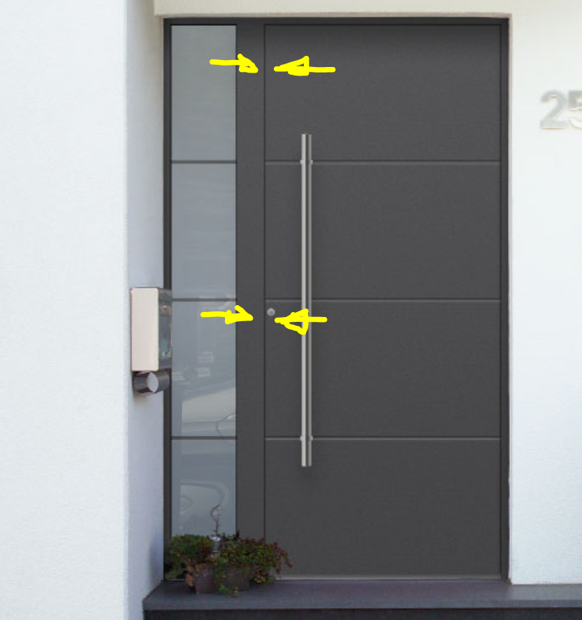

    Die Fotomontage beruht sicherlich auf einem Modell der Tür, wahrscheinlich nur 2D simuliert oder geringes LoD. Aber das Model hierfür kommt von Komptherm auf Basis der konfigurierten Tür. Ein vergleichbares Bild ist auch auf dem Angebot/Auftrag/Rechnung gedruckt.
    Es gibt auf den Dokumenten auch keine Verweise auf Prinzipdarstellung etc...
    Der Türgriff ist auch nicht 3D... also quasi nur aufgemalt...

    Welches Modell soll das sein?
    Modell E-321 R?
    btw: Das Teil hat einen normalen Schlüssel? Bekommst du diesen überhaupt vernünftig gesteckt, weil das Schloss so weit am Rand sitzt?

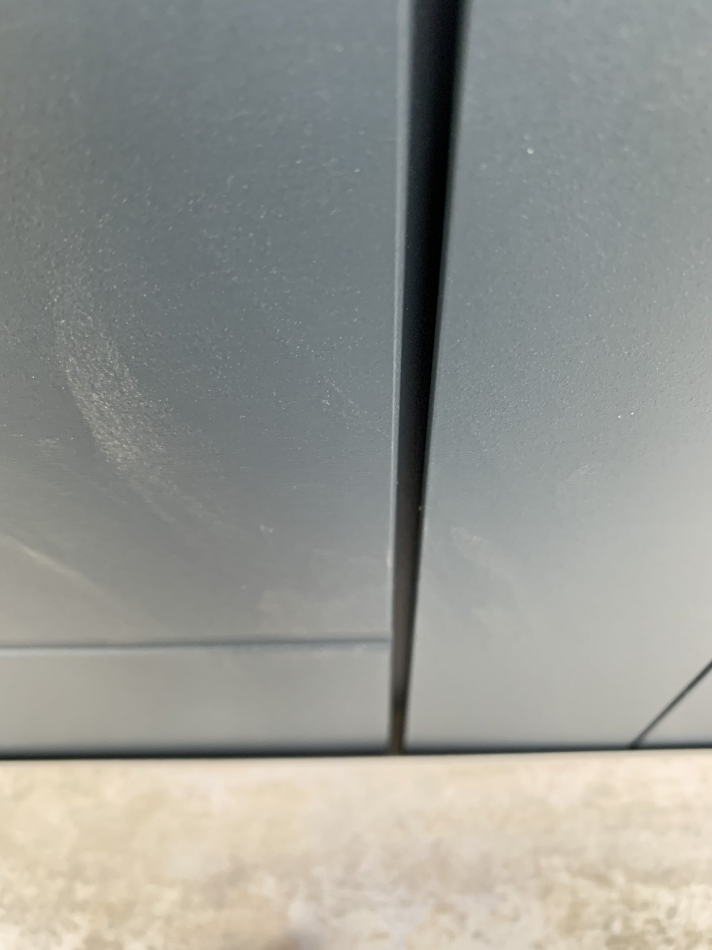

    Nochmal, die sieht doch "komplett" anders aus. Da ist alles bündig, bzw. plan.
    Dein Türblatt ist doch zurückversetzt!
    Die Haustüren mit dem Haus drumherum sind doch keine Fotomontagen, oder?

    @driver55:
    Das Bild mit den weißen Scheiben ist die Fotomontage aus der Angebotsphase... auf dem „Ist“ Bild ist die Tür leicht offen...
    Anbei ein Bild mit Wasserwaage von oben horizontal über die Tür...
    Grüße

    Ah, jetzt sehe ich das auch.
    Zurück zum Thema.
    Doppelrahmen mit Gummidichtung und Spalt.:D
