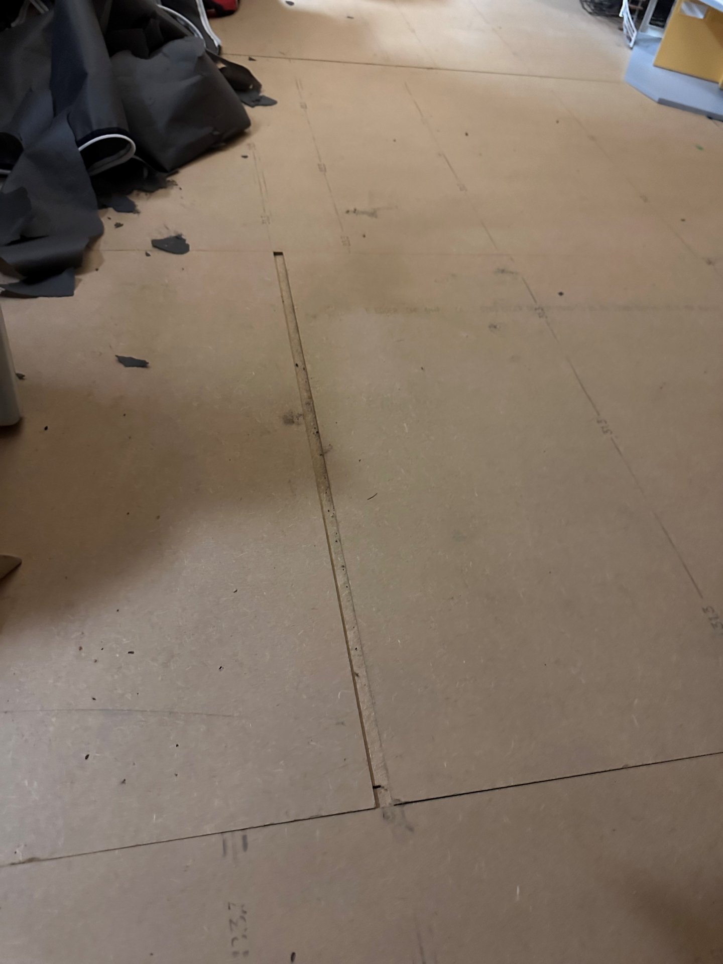

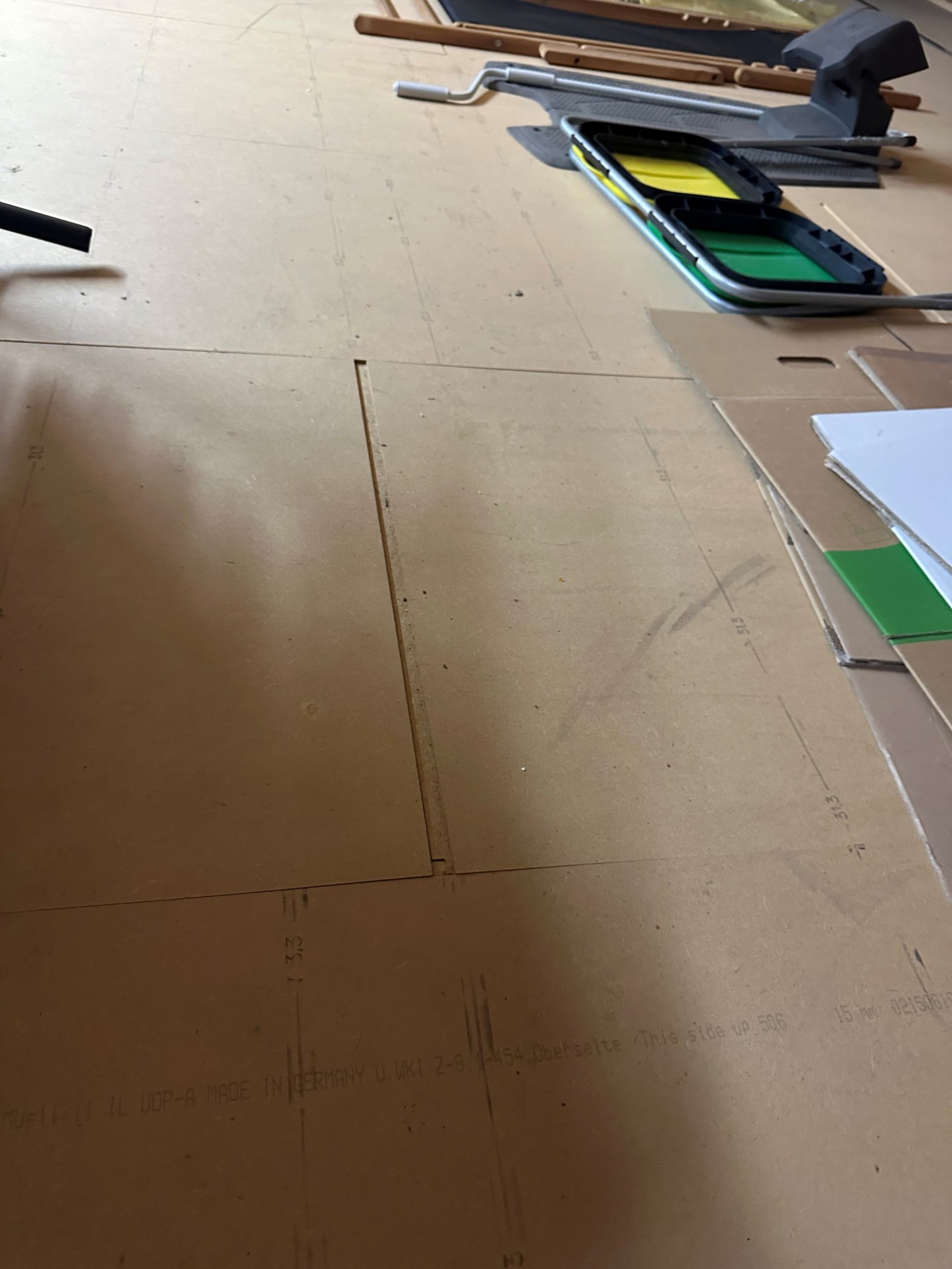

    Hallo zusammen

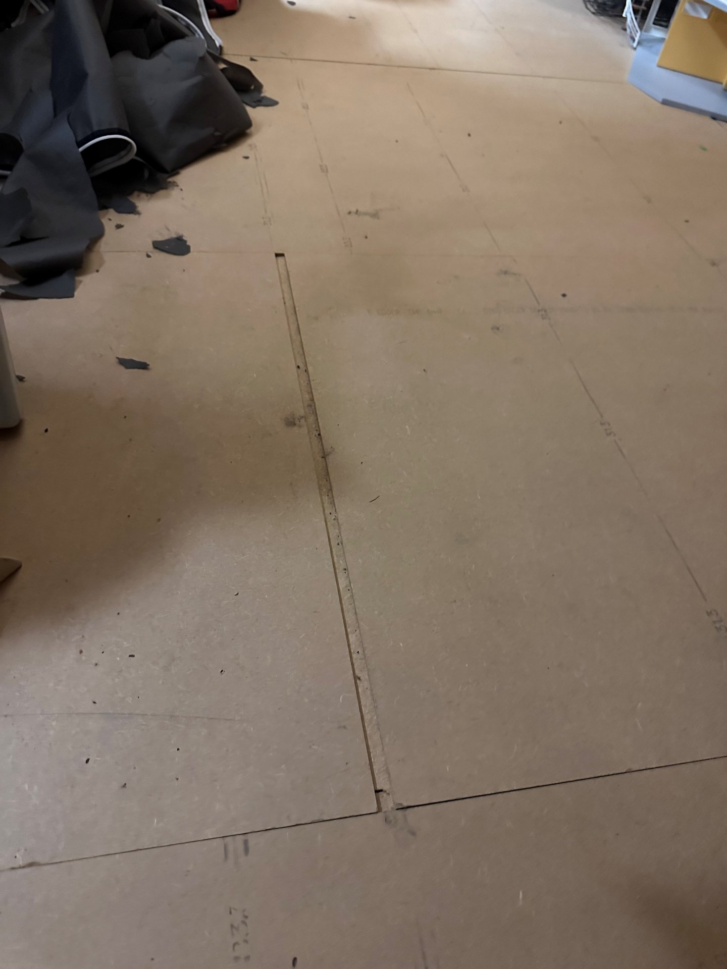

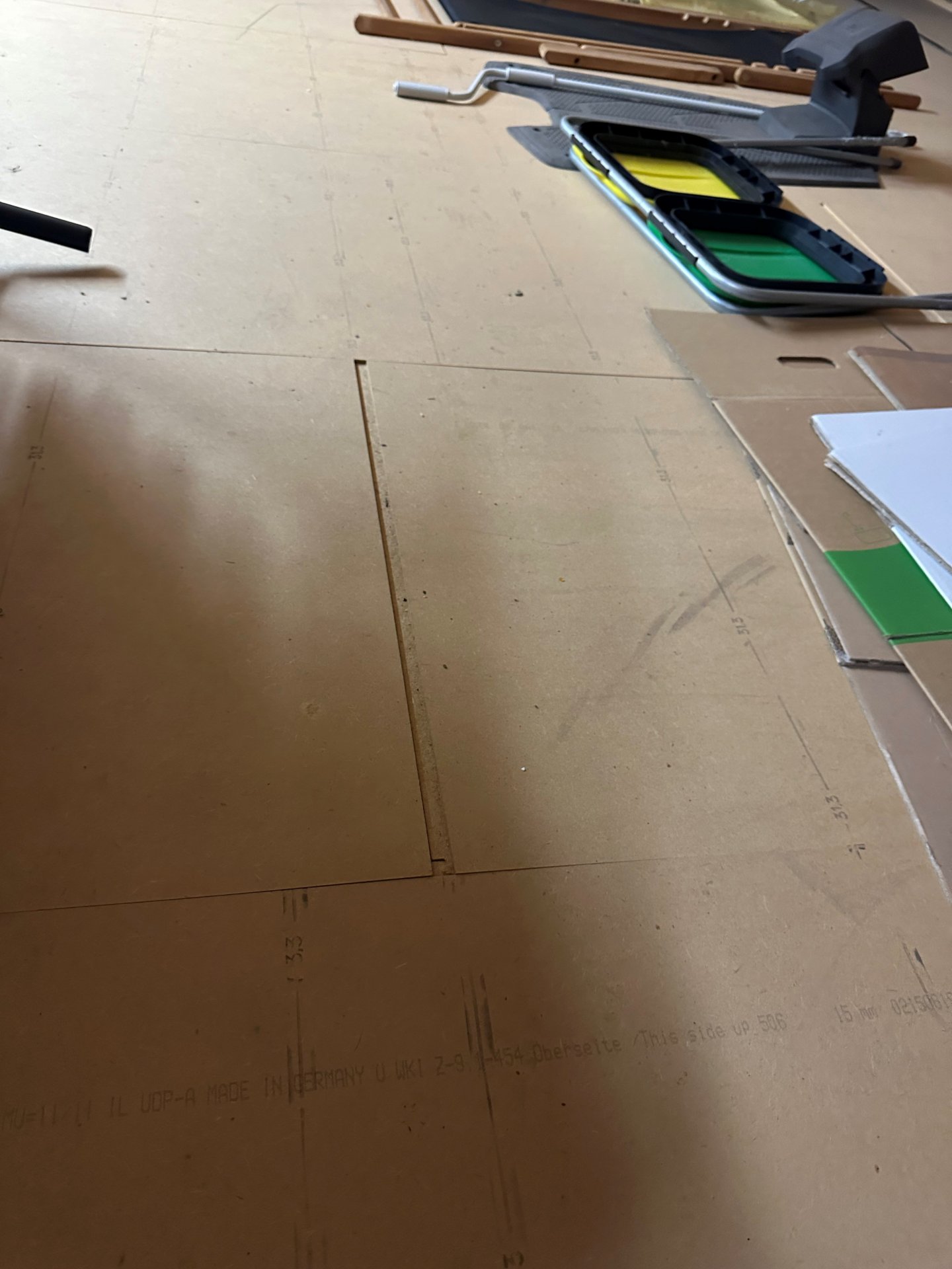

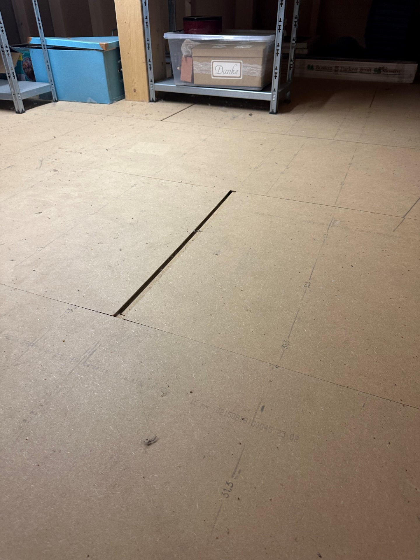

    Wir haben vor ein paar Tagen unseren Dachboden geräumt und dabei ist mir aufgefallen, dass sich zwischen den auf dem Dachboden verlegten Platten, Spalte gebildet haben (bis zu 3 cm). Teilweise sieht man sogar die darunter liegende Isolation (siehe Fotos).
    Das Haus ist 8 Jahre alt, Holzständerbauweise mit Satteldach.
    Ist das normal, dass das so auseinandergeht bzw. was ist die Ursache dafür? Und muss das korrigiert werden?
    Vielen Dank im Voraus!
    Grüsse
    novy

    Normal ist das nicht, lose verlegt? Dann mal bis zur Wand freimachen , dann kann man die wieder rüber drücken, Mann sollte, muss am Rand immer Luft lassen ,,damit die Platten arbeiten können, wenn lose verlegt wurde kann das ungünstig sich verschoben haben, weil teilweise was drauf steht und teilweise nicht.
    Wenn die Platten jedoch verschrauben sind, muss es vorher schon so gewesen sein .
    Und normalerweise sollten Plattenstöße insbesondere wenn der Boden begehbar ist auf dem Balken liegen .

    Normalerweise verlegt man auch OSB. Das hier sieht mir sehr nach egg.. dhf aus. Und die Dinger sind a.-glatt. Da verschiebt man sie Dinger so schon...

    Genau die sind lose verlegt und ja sie sind unterschiedlich stark belastet durch diversen Kram, der da rumsteht.
    Darunter liegend sind keine Balken. Der Deckenaufbau besteht von unten nach oben aus: Brettstapeldecke (12 cm), Dampfbremse, 240 mm EPS- W 20 Dämmung , 15 mm DHF

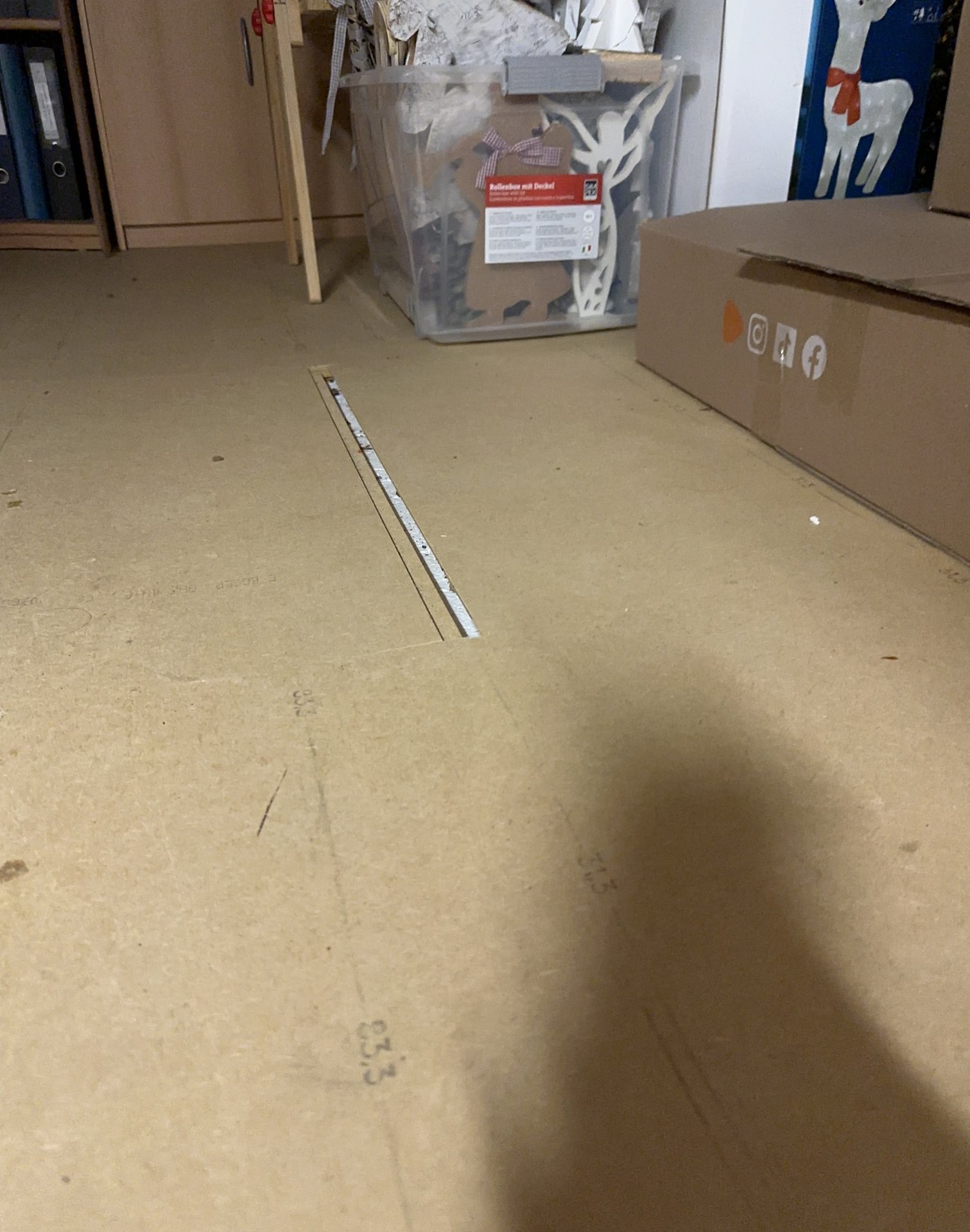

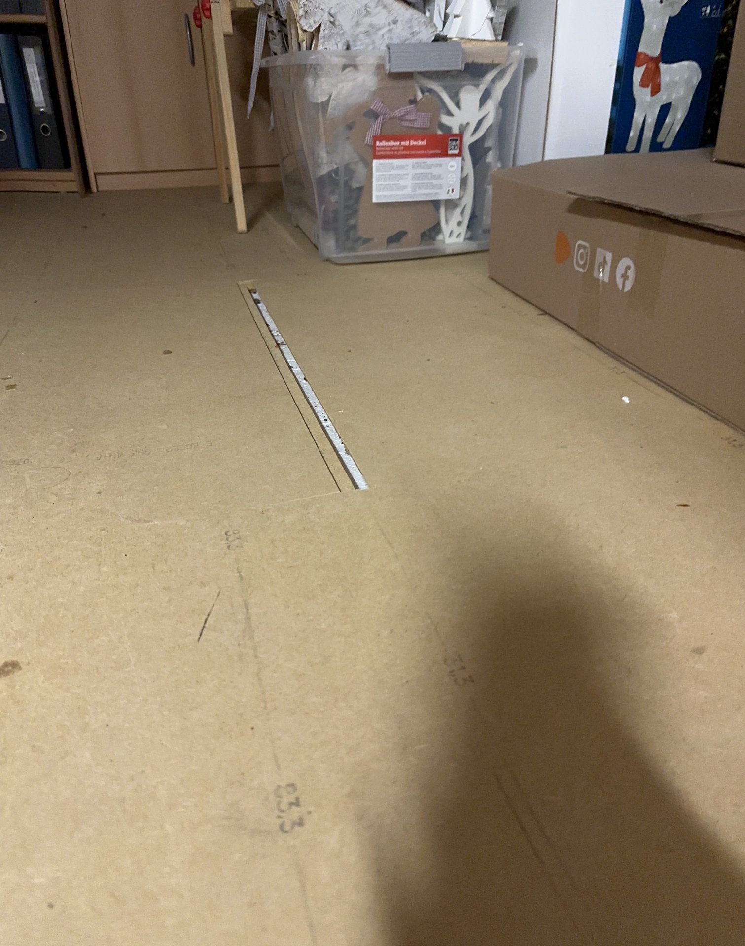

    Ich hab grad gesehen, dass auf beiden Seiten am Rand zwischen den 2 äußersten Platten über die ganze Länge so ein Band verklebt ist (siehe Foto). Was hat es damit auf sich?

    dat ist aber keine Spanverlegeplatte. Das ist eine diffusionsoffene Dach und Wandplatte (dhf) :p guxt du egger

    Dann ist das doch so eigentlich für diese intensive Nutzung mit Schränken und Regalen eigentlich nicht ausgelegt oder? Zumindest wäre mir das neu???
  9. DD A
    DD A
    17.10.2019
    683
    468
    Dachdecker
    Brauch ja in dem Fall auch nicht, lt. Beschreibung vollflächig unterlegt mit Eps ( Brandbeschleuniger , ich mag den Mist nicht in dem Zusammenhang)
    Also alles schwimmend verlegt
