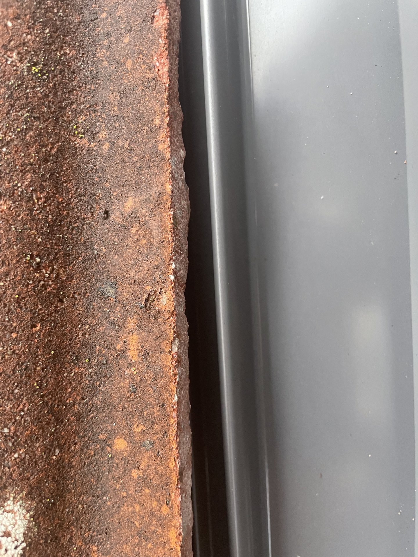

    Hallo Zusammen,
    wir haben ein Dachfensters austauschen lassen. Zwischen Dachziegeln und Fensterrahmen ist ein kleiner Spalt. Fällt der Regen etwas seitlich, regnet es in den Spalt.
    Allerdings ist dieser mit Folie/wasserabweisenden Füllmaterial ausgestopft.
    muss man da nachbessern oder ist das in Ordnung?
    Ich danke Euch für Eure Antworten!

    In der Regel schneidet man die Ziegel ( hier Betondachsteine) bis kurz vor den Steg ( muss nicht knirsch sein) ein paar mm Luft ist OK , ab 1 cm nicht so OK .
