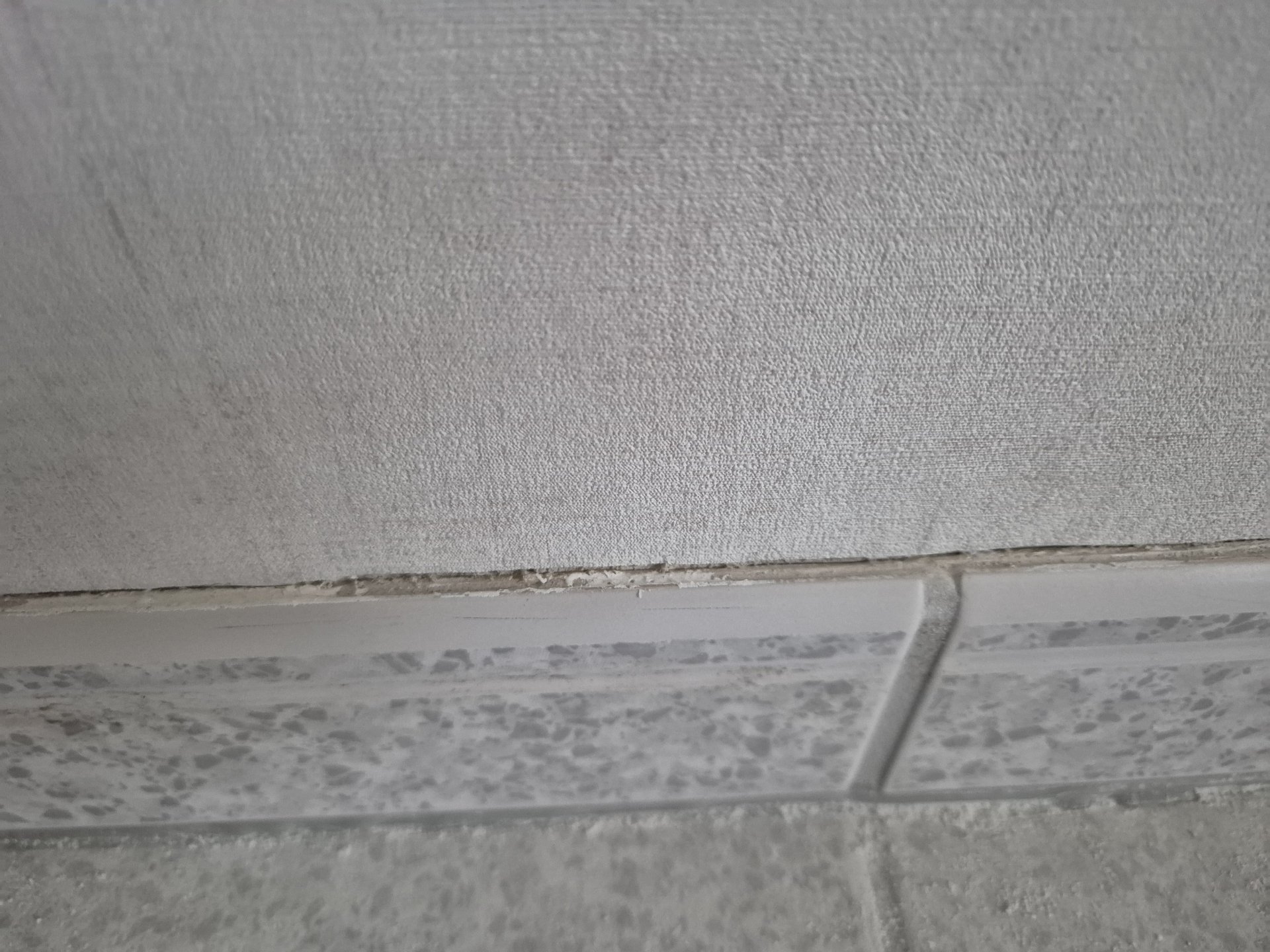

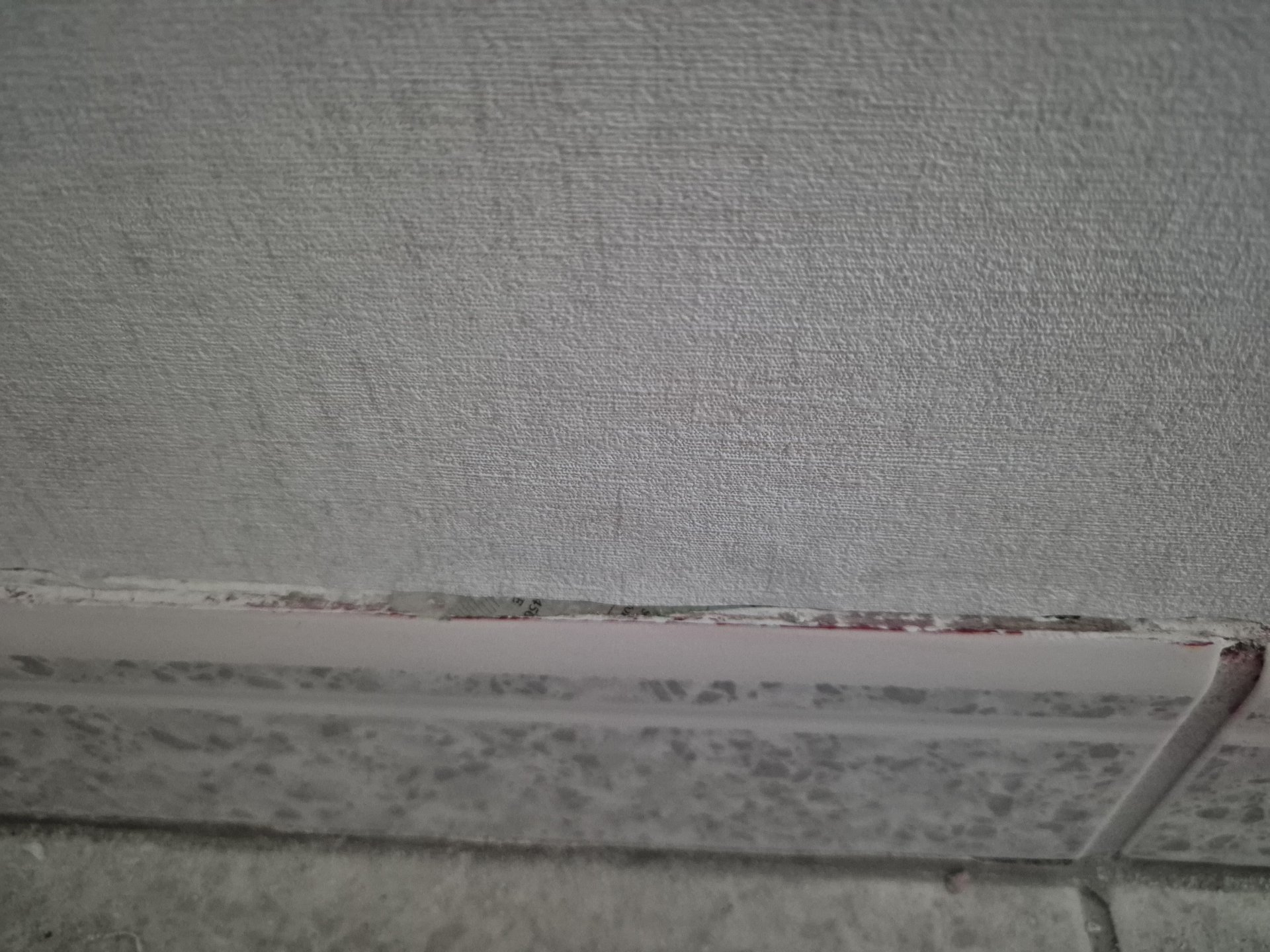

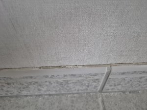

    Hi zusammen,
    hab zum ersten Mal tapeziert. Bei meiner Wand war die alte Tapete hinter der Fußleiste (die aber nicht einfach abgeht). Daher hab ich da ziemlich schlechtes Resultat abgliefert und jetzt sieht es zwischen Tapete und Fußbodenleiste ziemlich chaotisch aus. Leider auch sehr unterschiedlich, mal nur ein halber Milimeter mal fast ein Centimeter. Auch manchmal etwas tief.
    Jetzt war die Überlegung mit Akrylfugenkleber drüber zu gehen.
    Aus eurer Sicht die sinnvollste Variante? Was muss ich abgesehen von passender Farbe beachten? Am Ende Glattstreichen, wenn ja mit Finger (so war es in 2 Videos) oder welches Tool ist hier am besten?

    Tapete einfach zu kurz abgeschnitten. Mit dem Fingerdrüberschmieren verteilst du das Acryl auch schön mit auf der Tapete. Würd die Tapete vorher abkleben. Hast aber so oder so dann einen Acrylstreifen der mit der Zeit vergilbt. Gestrichen wird nicht mehr oder?

    Das Problem ist, dass auch diese Fußleisten nicht perfekt an der Wand befestigt sind. Also auch bei "mehr abschneiden" ist es dann sehr unregelmäßig da man unten ja nicht sieht wo man genau schief schneiden müsste. :/

    Also tapezieren ohne Fußleisten zu demontieren ist mir jetzt auch neu.
    Da würd ich eher versuchen, ein Stück Tapete unten an die Leiste anzupassen, oben überlappen und dann per Doppelschnitt sauber einzupassen.

    Nicht "mehr abschneiden". Wär die Tapete ein paar Zentimeter über die Leiste gegangen hättest schön mit Bleistift und guter Fingertechnik nen schönen Strich zum abschneiden auf der Leiste machen können.

    Um Tapeten exakt an einer Leiste abzuschneiden gibt es eigene Schneidprofile zu kaufen. Google mal "Tapete Dreikant-Beschneidelineal" bzw. "Obi Dreikant-Beschneidelineal".

    ..und verdreckt. Hat der Treppenbauer bei uns gemacht. Inzwischen ist das Acryl schwarz und lässt sich auch nicht mehr reinigen. Wenn wir mal malern, werden ich das versuchen ordentlicher zu machen. Entweder eine Deckleiste oder das Acryl gleich mit streichen:
    @Newbi23 Für dich. Wenn du schon Acryl nimmst, darf das nicht pur bleiben. Du könntest versuchen, Fließen und Tapete abzukleben. Dann Acryl aufziehen. Klebeband wieder abziehen und Acryl trochnen lassen. Dann noch mal abkleben und weiße Farbe drüber. Klebeband auch gleich wieder abziehen.
    Arcryl und Farbe dürfen nicht trochen sein, wenn man das Klebeband ab macht, sonst reissen sie.
    Oder Silikon verwenden, dann kannst/brauchst du nicht überstreichen...
