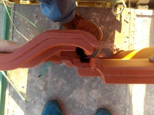

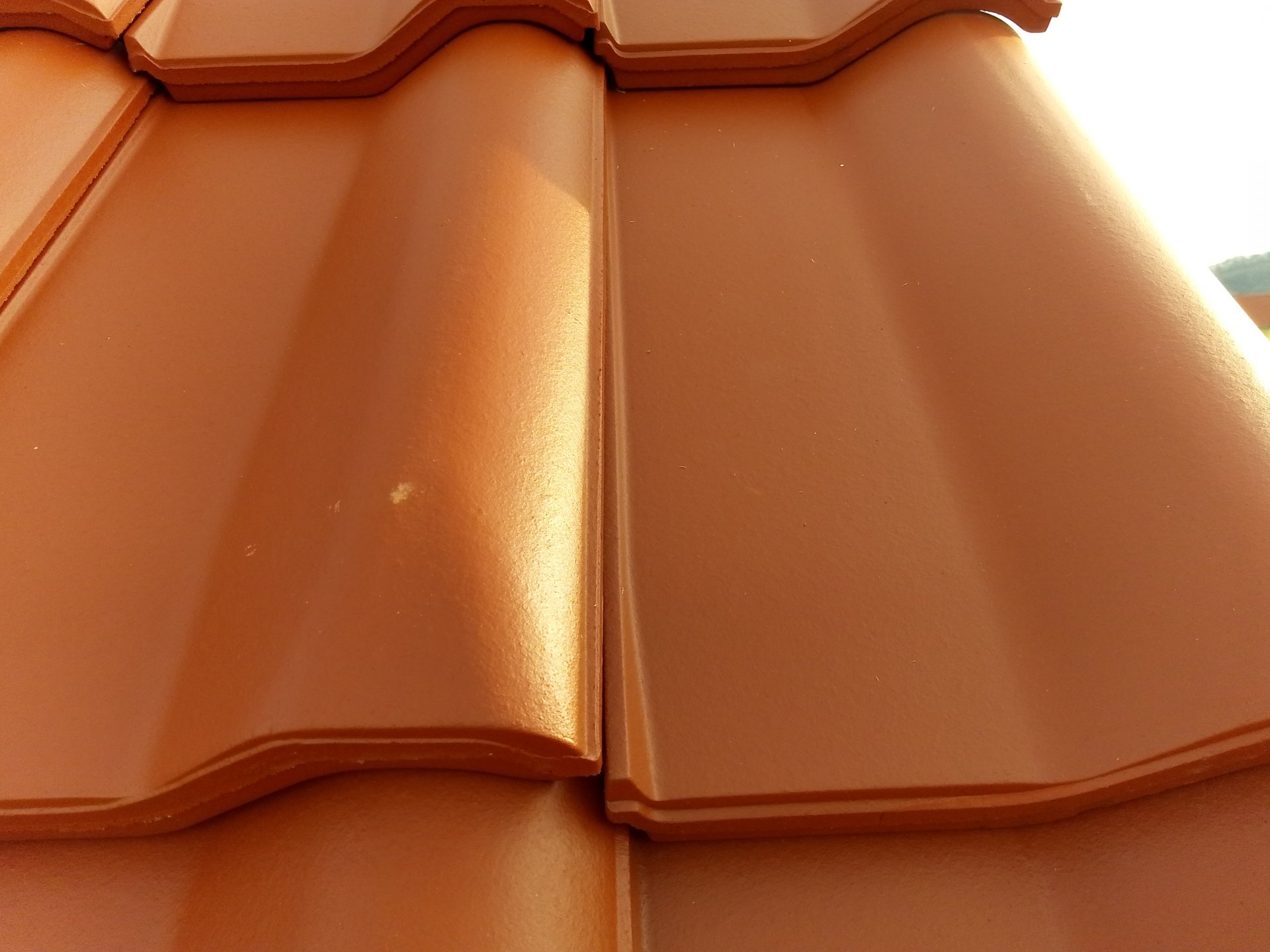

    Hallo, wir haben einen Neubau errichten lassen und heute wurde das Dach gedeckt.
    Nach dem die Baufirma schon weg war, habe ich mich auf dem Dach nochmal umgeschaut.
    Ich habe Ziegel gesehen die nicht ganz übereinander liegen wir auf dem Bild zu sehen.
    Morgen geh ich nochmal schauen ob es noch größere Lücken gibt und wo die alle zu finden sind.
    Verwendete Ziegel: Jacobi Dachziegel
    Stellt dies aus euer Sicht einen Mangel da?
    Habe davon keine Ahnung wie weit die überlappen und in wie weit da Feuchtigkeit eindringen kann.
    Vielen Dank schon mal im voraus. (Gerade erst angemeldet im Forum) IMG_20190223_145202.jpg ziegel 1.jpg

    Ja ist ein Mangel.

    Da passiert nichts. Die Regensicherheit ist durch die Verfalzung sichergestellt.

    Ein Tonziegel hat immer einen Schiebebereich, sowohl in Längs- als auch in Querrichtung. Diesen Schiebebereich gibt der Falz vor, und im Falz liegen die ja wohl auf jeden Fall. Wie der Falzverschluss aussieht ist abhängig vom Dachziegel. Bei diesen Dachziegel ist das halt so gelöst dass der Deckel nicht komplett den Steg abdeckt.
    Ausserdem unterliegen Dachziegel toleranzen. Sind ja schließlich keine Fliesen...
    Mach dir also keine Sorgen.

    Vielen Dank für die Antworten, haben gestern mal geschaut wie die Ziegel übereinander liegen, selbst wenn durch die Ritze Wasser eindringt, läuft es ja im inneren des Ziegels entlang und am Ende in die Dachrinne.

    Sind ja nicht nur die Randsteine, sondern auch weiter drin, aber ist ja nicht tragisch.
