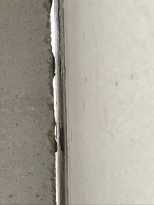

    mir sind beim Anschauen vom Mauerwerk ein paar Spalten aufgefallen.
    Der Architekt und Rohbaufirma sagt die werden von außen mit Mörtel geschlossen bevor die Dämmung drauf kommt. Ist das so korrekt und in Ordnung? Bleibt von innen dann eine Lücke? Ich hätte erwartet die Lücke wird dann auch gleich von innen geschlossen? Das ist bisher nur bei den wirklich großen Lücken passiert.
    Ich lad mal ein paar Beispiele hoch:
    Bild 1 wurde von außen geschlossen aber von innen nicht:

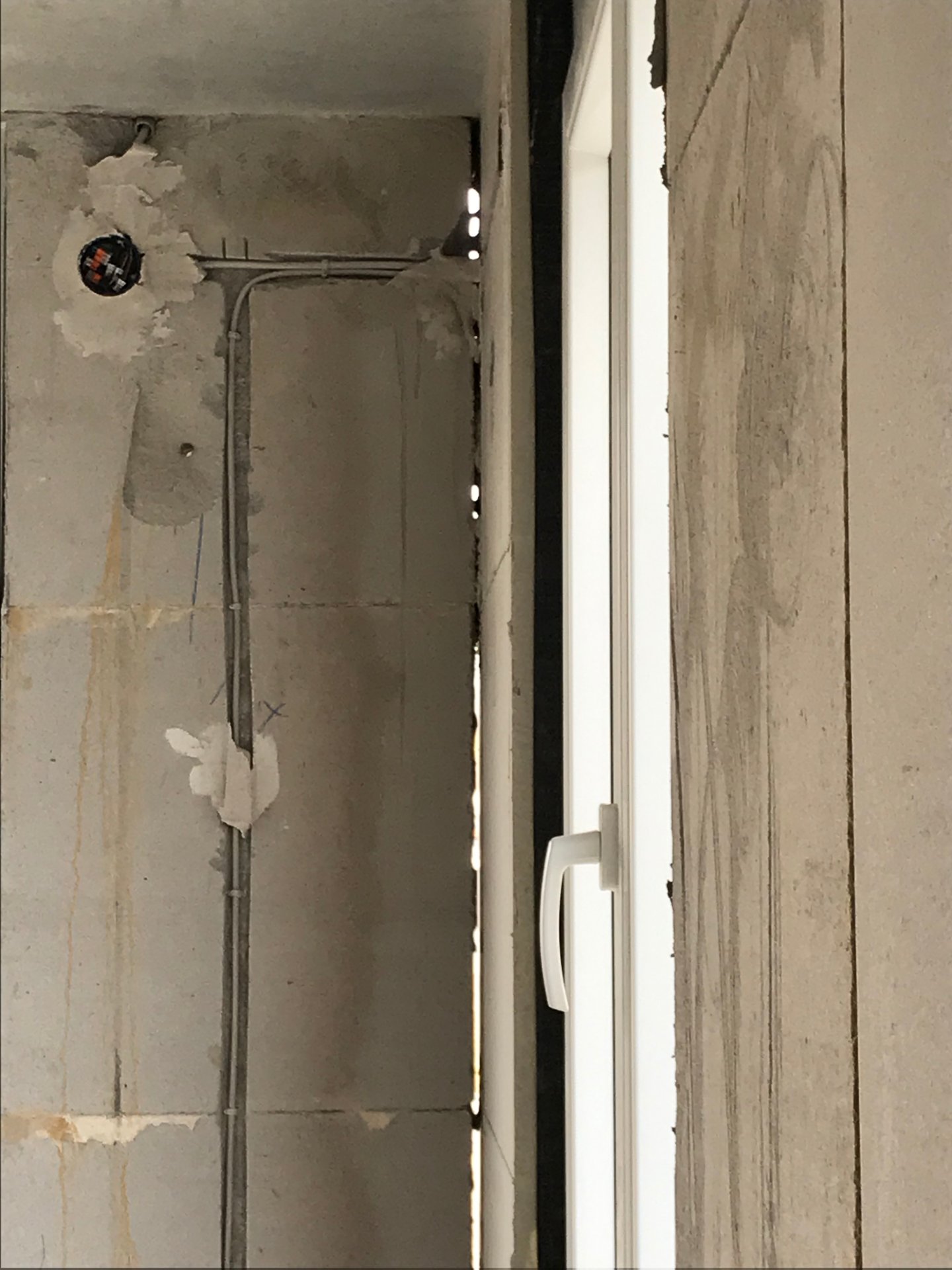

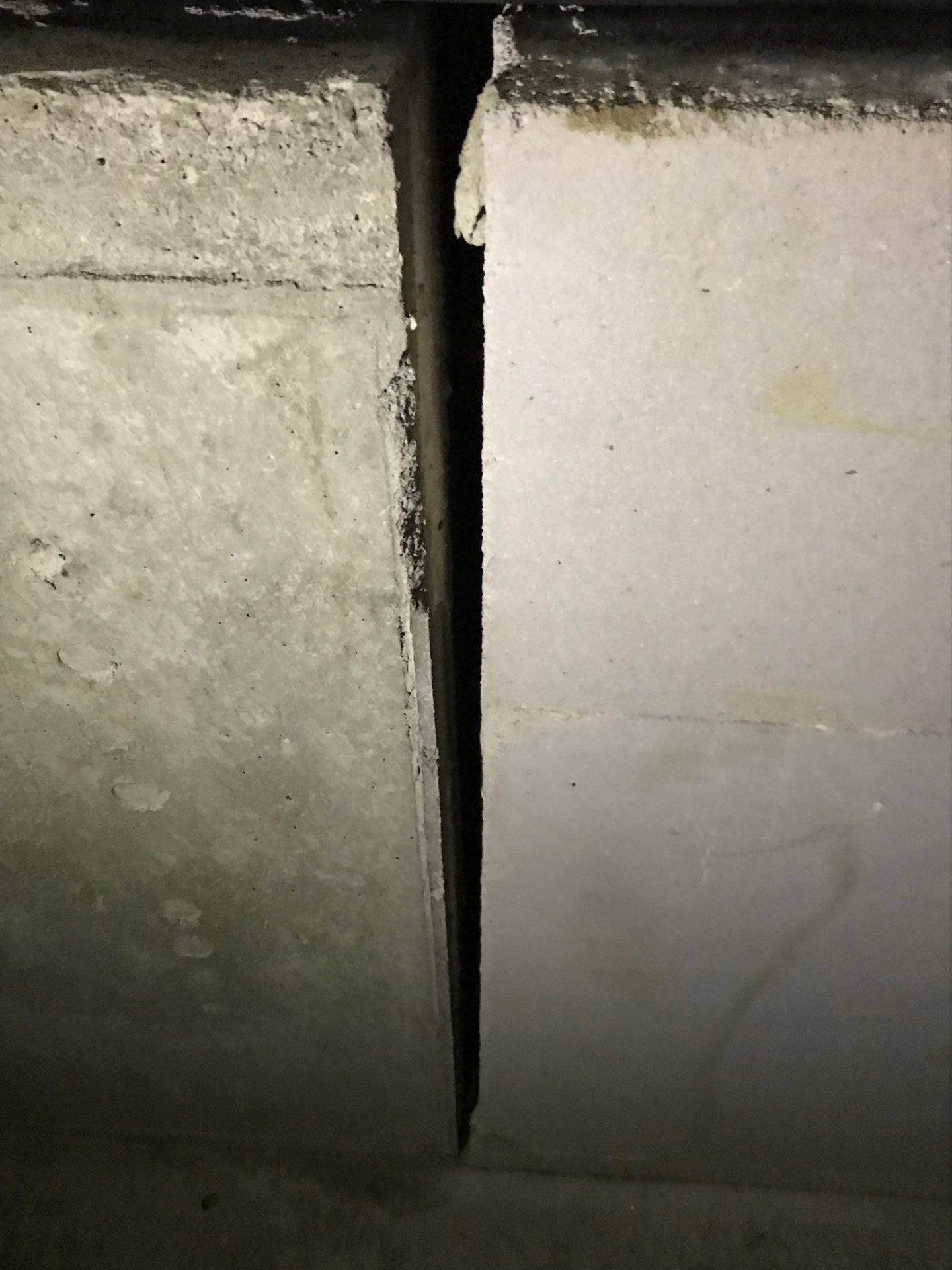

    Bild 2 + 3 wurde gar nicht geschlossen

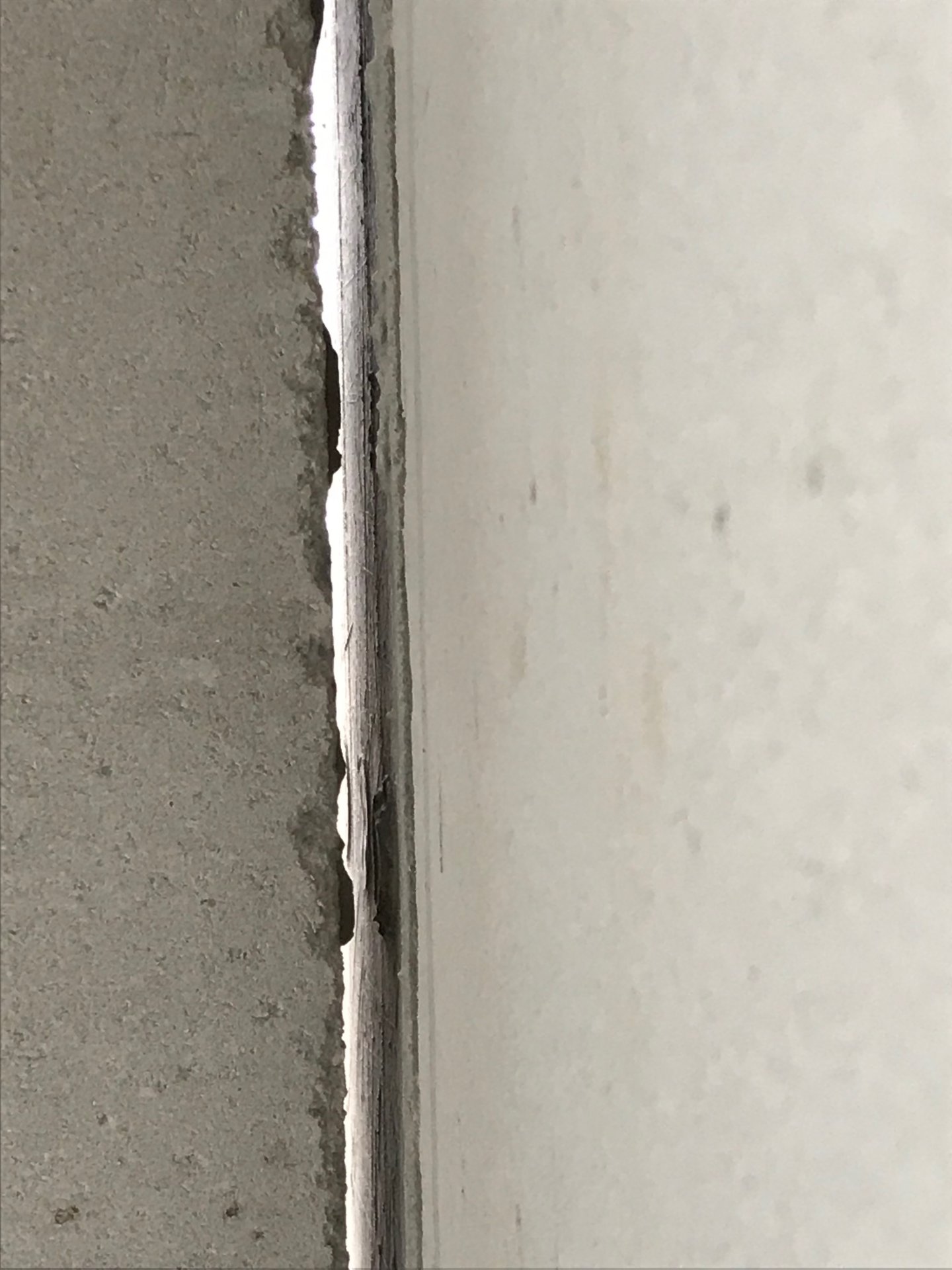

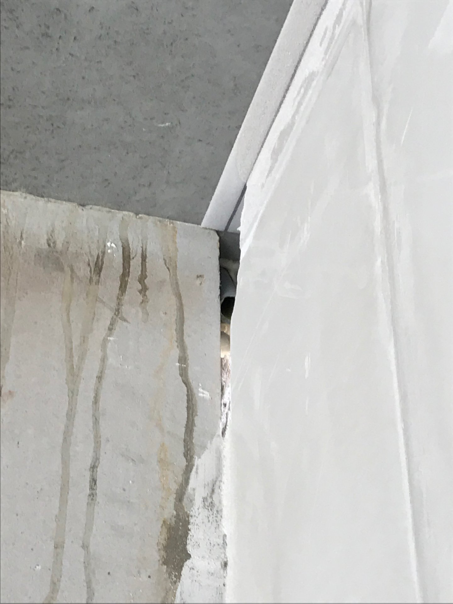

    Bild 4+ 5 wurde komplett innen und außen geschlossen. Wobei ich den Spalt sehr groß finde. Reicht da Mörtel aus oder wäre ne Stange nicht besser als Verbindung gewesen?
    Was meint ihr dazu?

  3. #3 SirWayne, 21.03.2019
    SirWayne
    SirWayne
    07.08.2018
    594
    67
    Vom Innenputz her meinst?
    Mich hat nur Bild 4 + 5 gewundert, weil da hat er Architekt selber erst gesagt, da sollte noch ne Eisenstange als Verbindung rein und jetzt plötzlich doch nicht.
  4. #4 Fabian Weber, 21.03.2019
    16.426
    6.557
    Dafür ist das Foto zu nah. Wie dick ist die Wand, wo das Kabel quer geschlitzt wurde? Quer ist bei 11,5 verboten.

    Aussenwand 11,5er ;)?
    Und selbst wenn: Das Stück - was soll da statisch passieren?
    Darf ich Dir zwei Wände meines Obergeschosses gar nicht mehr zeigen :D

  7. #7 Fabian Weber, 22.03.2019
    16.426
    6.557
    Bild 3

  9. #9 Fabian Weber, 22.03.2019
    16.426
    6.557
    Na Du musst nur wissen wie dick diese Wand ist. Du wirst doch wohl Pläne vom Haus haben oder?
  10. #10 SirWayne, 22.03.2019
    SirWayne
    SirWayne
    07.08.2018
    594
    67
    Ah stimmt warte die habe ich da, sorry Kopf wohl schon im Feierabend ;)
    EDIT: 17,5cm
  11. #11 Fabian Weber, 22.03.2019
    16.426
    6.557
    Dann alles gut.

  12. #12 SirWayne, 22.03.2019
    SirWayne
    SirWayne
    07.08.2018
    594
    67
    Ja heute nochmal geklärt mit dem Architekt, er hat auf jeden Fall die Rohbaufirma beauftragt da eine Eisenstange rein zumachen.
    Sie haben gesagt, wurde erledigt. Er klärt nochmal genau ab wie Sie das gemacht haben, er glaubt das noch nicht.
    Architekt meinte sollte zwar kein Problem sein, wenn nicht drin, aber würde ihn nerven wenn er nicht das bekommt was er beauftragt :)
