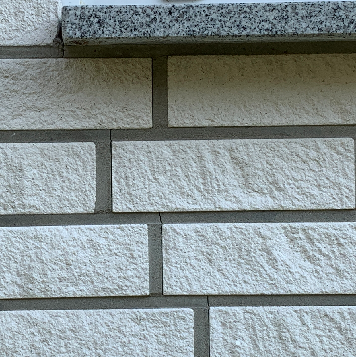

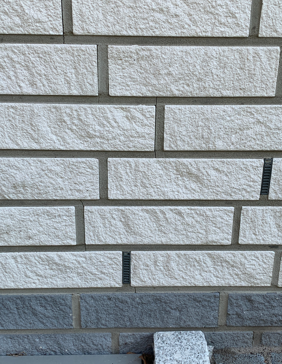

    im Verlaufe des letzten Winters sind plötzlich diese Spalten zwischen den Ziegeln unserer DHH aufgetaucht. Das Haus ist 14 Jahre alt. Es handelt sich um die Süd-Seite des Hauses. Leider bin ich kompletter Laie und weiß nicht, ob es weitere wichtige Infos zur Einschätzung dieser Spalten bedarf. Die Spalten zeigen sich nur zwischen Fensterbank und Boden, bisher nicht jedoch oberhalb des Fensters bis zur Auflage des Daches. Die Spalten sind auffällig gleichmäßig und werden nicht von oben nach unten oder umgekehrt breiter.
    Was kann das sein? Wisst ihr Rat?
    VG
    P.S. Es handelt sich um meinen ersten Post in diesem Forum. Falls ich irgendetwas nicht beachtet habe, sagt mir bitte Bescheid.

    Eher Riss im Verfugungsmörtel der 'Verklinkerung', hervorgerufen durch Thermik und Alter des Mörtels, die geringe Elastizität wird nach diesen Jahren nun erschöpft sein. Sollten diese sich im mm Bereich unter 0,2 bewegen so stellt dies erstmal keinen Mangel dar, befindet sich dahinter Dämmung? Im ganzen erstmal ein durchaus 'normales Bild' oder was meint @Lexmaul?@Yilmaz? Klinker sind eher nicht so typisch aus der Gegend wo ich stamme bzw wo wir bauen.

    Hallo Sil. Danke dir für deine Antwort! Das ist ja schon mal beruhigend. Wäre ja tröstlich, wenn es nur ein Alterungsproblem wäre.

    Schauen Sie mal in den Architektenordner
    6.7.1 Rissbildung : Architektenordner
    Da ist es doch erstmal recht verständlich dargestellt, dazu kommt natürlich diese Fuge ist die von der Witterung am meisten betroffene Abschnitt - Bindemittelauswaschung etc sind die Folge.

    Ich muss sagen, ich sehe die Risse bei ganz genauem hinsehen an vielen Häusern - sie fallen oft kaum auf und sind auch nur hier und da am Objekt zu finden.
    Ich hab es einmal an der Garage (@SIL lieferte dafür die Erklärung - trifft hier nicht zu) und ich hab es einmal an einer Hauswand unter einem Fenster.
    Setzungen sind da aber auch mögliche Ursache nach meiner Laienmeinung. Wobei es hier täuschen kann, dass die Risse erst diesen Winter aufgetaucht sind. Die übersieht man sehr schnell...

    Lexmäulchen :winken ja, aber spätestens nach 20 Jahren kommt das, ist 'naturbedingt' unterschiedliche Materialien verhalten sich nunmal nicht gleich und Mörtel ist, auch wenn hochvergütet für freie 'Bewitterung' nicht 'unendlich' geeignet..Unter Öffnungen wie Fenstern ob das wirklich immer 'Setzung' ist nunja - das rührt eher von Spannungen oder Behinderung der Dehnung her und der Geometrie halt, oft sind ja keinerlei Möglichkeiten zur Dileration vorgesehen.

    Danke für die Hintergrundinfo. Das ist ja tatsächlich genau der Bereich, der in der unteren Abbildung dargestellt wird mit dem Rissmuster, das weiter oben gezeigt wird.
