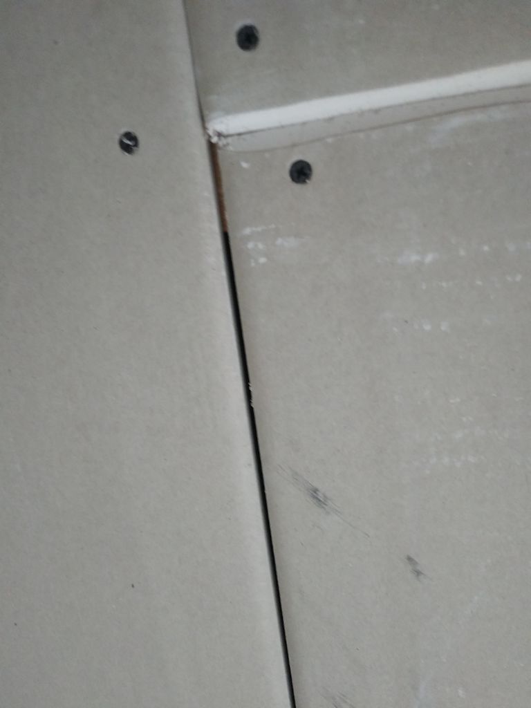

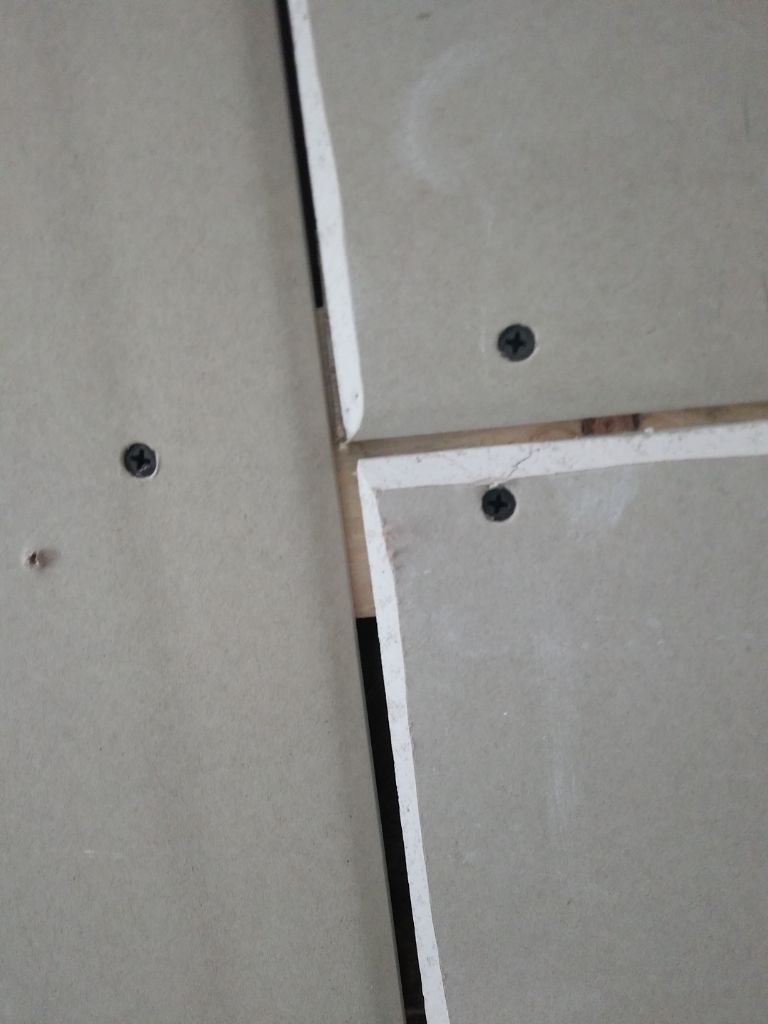

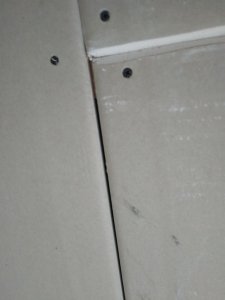

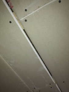

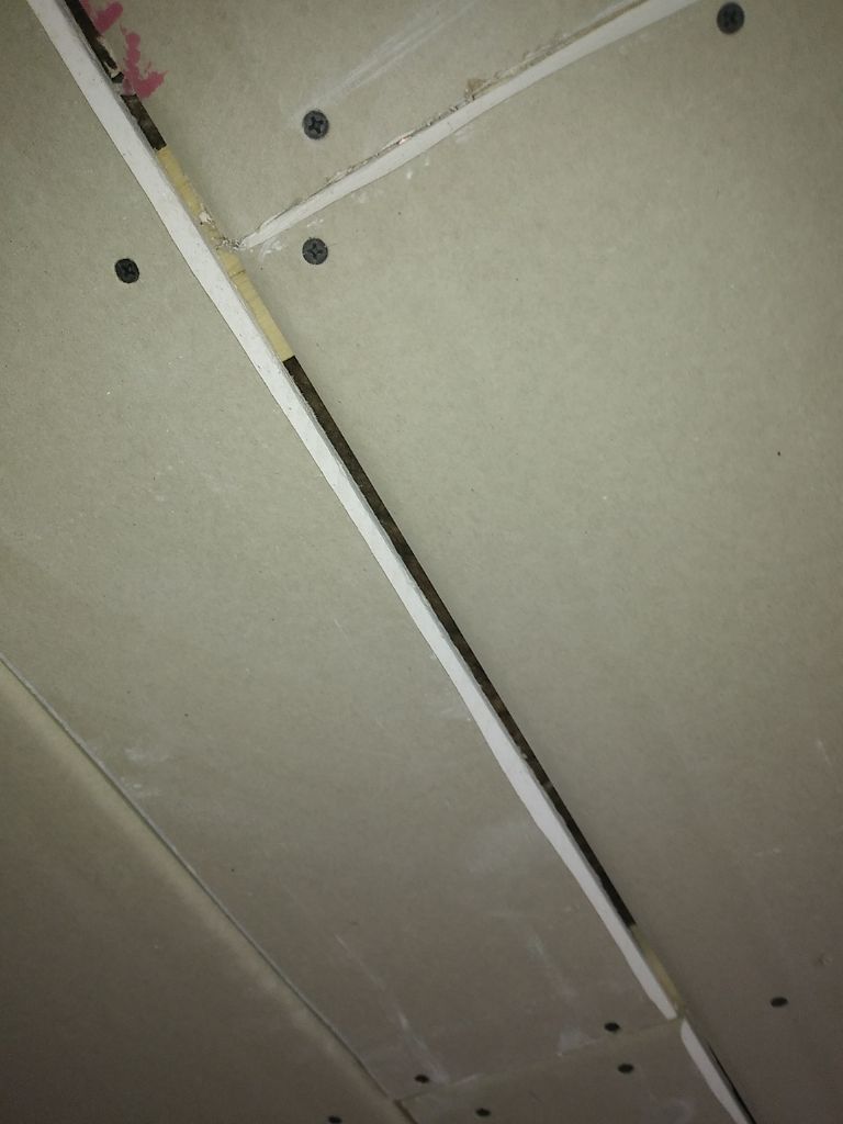

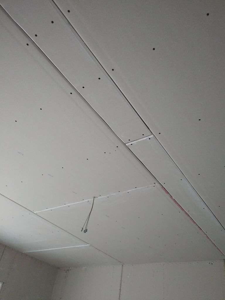

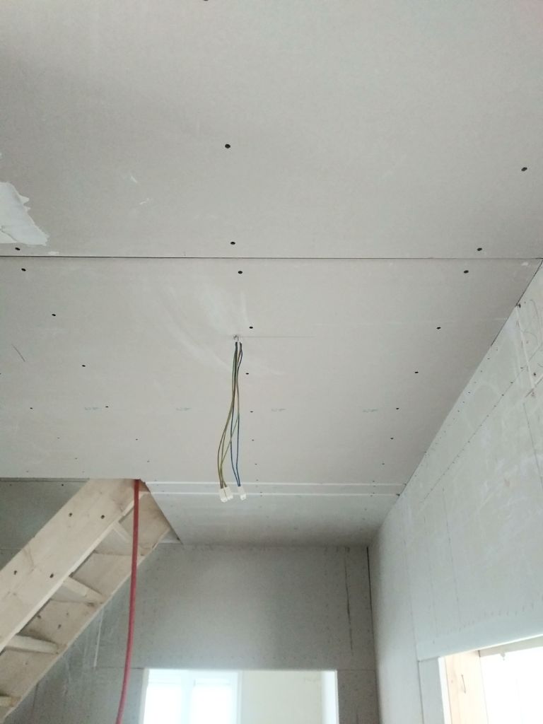

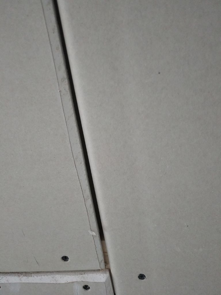

    unsere Trockenbauer haben eigentlich ordentlich gearbeitet (soweit ich das beurteilen kann). Es gibt aber an der Decke etliche Fugen, an denen die Spalten zwischen zwei Platten ~5-10mm betragen und dahinter keine Latte ist, sondern direkt das Dämmaterial (ECOSE) zu sehen ist.
    Fragen an Euch:
    1. Ist das fachlich in Ordnung oder sollte ich das monieren? Irgendwie kommt es mir komisch vor, da literweise Spachtelmasse reinzuquetschen, die dann ja auch nicht wirklich Halt findet?!
    2. Kann die Dämmung feucht geworden sein (seit 14 Tagen ist der Estrich drin)? Müsste diese ggf. getauscht werden? An einer Stelle ist sogar seit dem Estrichgießen gar keine Platte vor der Dämmung.
    3. Gibt es generell eine Regel, wie breit ein Spalt maximal sein darf? Ich habe dazu keine einschlägige Angabe gefunden. Dass der Bauleiter das alles ok findet, heißt ja nix :-(
    Ich wäre sehr dankbar für fundierte Einschätzungen!

  11. Alex88
    6.606
    3.571
    die Platten liegen quer zur UK, das passt so

    Hmm, egtl. gehört da schon eine DB hin...aber diese Diskussion überlasse ich anderen.
    Um auf deine Eingangsfrage zurückzukommen und deine Bilder zu bewerten:
    Schön ist das nicht unbedingt. Klar sollten die Kanten aneinander liegen. In der Praxis sieht man dann aber schon öfter mal kleine Spalten; speziell wenn es keine echten Trockenbauer sind ;)
    Ich hatte es früher so gelernt, dass Spalten bis 5mm noch hinnehmbar sind. Ich vermute aber auch, dass du diese Lücken bei dir gespachtelt bekommst....ggf. muss man halt erstmal die groben Vorspachteln.
    Spachtelt ihr selbst? Weil in der Beschreibung steht "unverspachtelt".
    Wie will man die Frage beantworten, wenn wie hier die Platten kreuz und quer angebracht werden? Also Variokante liegt an geschnittener Kante, usw. :D Bekomme ich jedesmal Augenkrebs, wenn ich so etwas sehe.

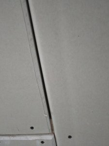

  13. Alex88
    6.606
    3.571
    schau mal genau hin, vor allem bei Bild 2 + 7 sieht man das doch ganz deutlich
    ja und, das ist doch übliche Praxis, wenn es nicht anders machbar ist, warum auch immer

  14. #14 mitBauzaun, 05.03.2020
    mitBauzaun
    mitBauzaun
    04.03.2020
    Danke. Das klingt ja schon mal nicht nach riesiger Katastrophe... Wäre toll, wenn ich noch eine Einschätzung zu meiner Frage bekommen könnte, ob Spalt ohne Latte ein Problem ist (auf einer Latte sehe ich das entspannt) - auch im Hinblick darauf, ob das Dämmmaterial Schaden genommen haben könnte?
    Wir vergeben das Spachteln übrigens separat an einen Fachbetrieb.
  15. Alex88
    6.606
    3.571
    kann man nur feststellen, wenn man eine Platte wieder abnimmt
