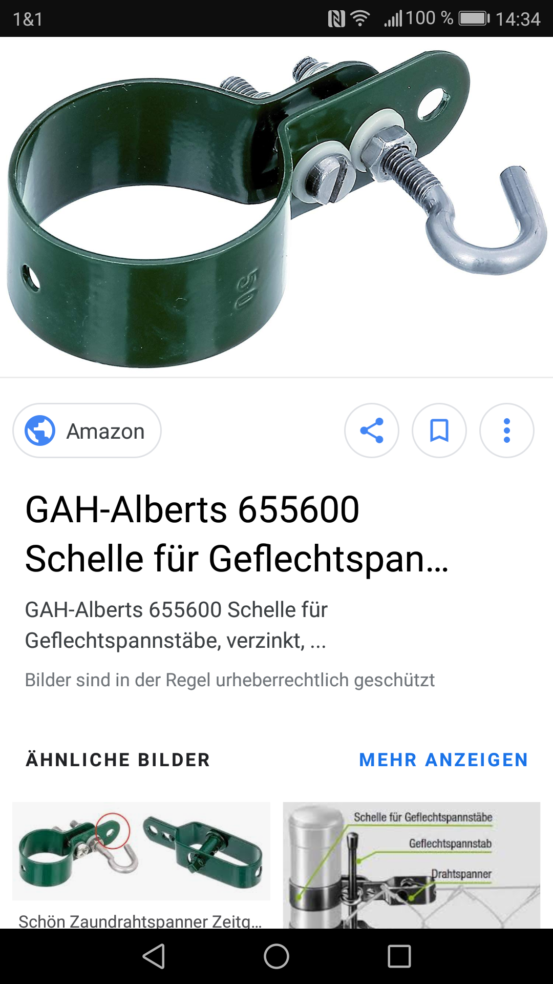

    Bei einem schon älteren Maschendrahtzaun wurde der Spanndraht vor mehreren Jahrzehnten nur mit Drahtstücken an die Pfosten gebunden. Im Grunde hat das halbwegs gehalten, aber da ich jetzt den beschädigten Spanndraht austauschen muss würde ich ihn gerne richtig befestigen.
    Die Pfosten bestehen aus lackierten Eisenrohren von ca. 6-7 cm Durchmesser und sind oben vollständig geschlossen. Um das Eindringen von Feuchtigkeit zu vermeiden möchte ich die Rohre auf keinen Fall anbohren.
    Gibt es Spanndrahthalter die sich z.B. mit einer Edelstahlschelle befestigen lassen? Die Schellen einzeln gibt es ja in allen Größen, aber einen Seilhalter zum einhängen in die Schelle habe ich noch nicht gefunden.

    Viel zu kompliziert, bohr einfach ein Loch und gut ist. Nach Geschmack Bohrkante konservieren oder lackieren und die Halter so wählen dass sie gut dichten.
    Aber ansonsten mal nach torschelle suchen die gibts normal in 6cm
    „Schelle für Geflechtspannstäbe“
    Wird aber ziemlich teuer wenn du davon 6 pro Pfosten brauchst. Da würd ich lieber bohren

    So etwas brauchen Sie geht bei 40 mm Rohr los ...
