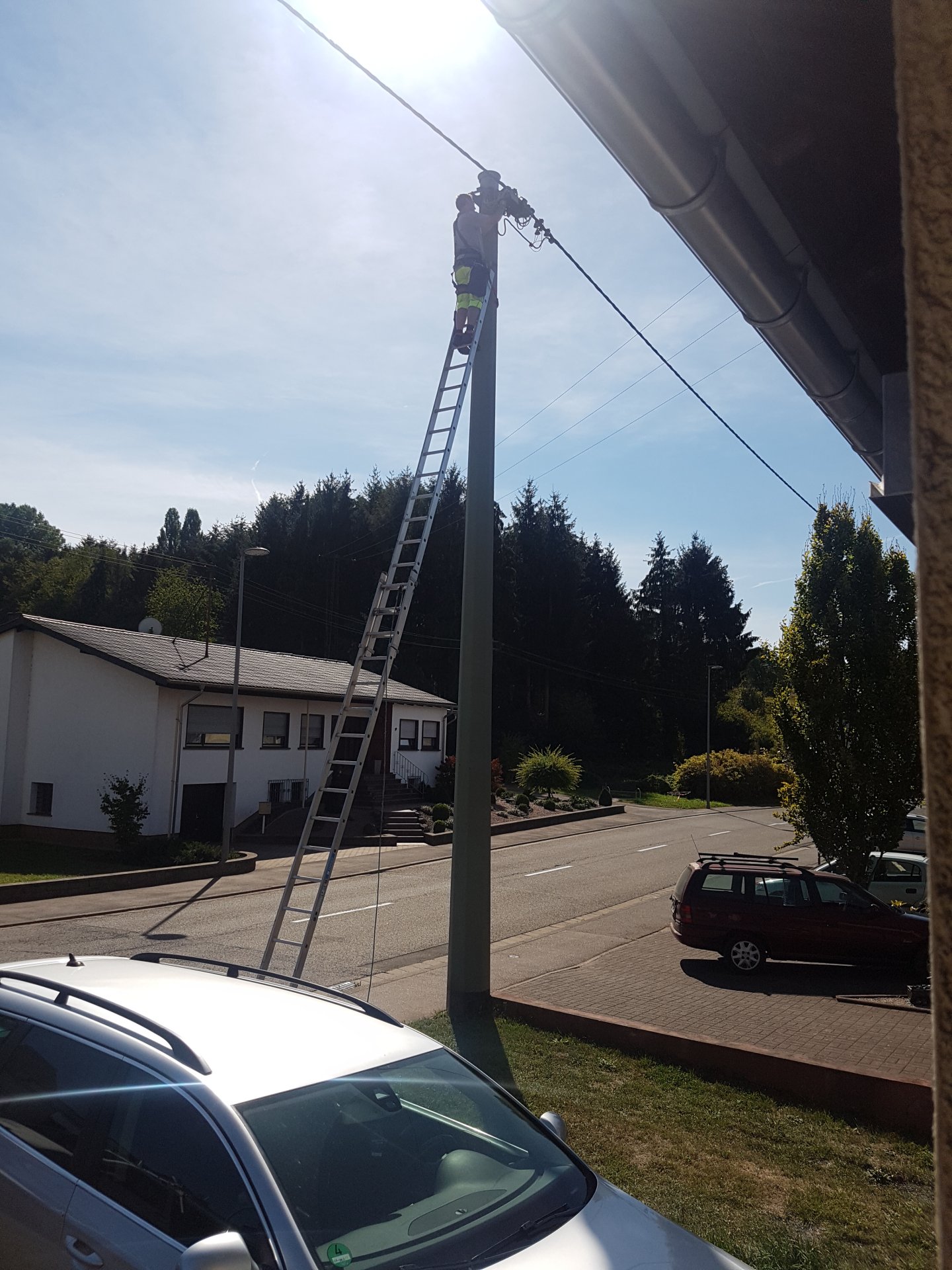

    Hallo nochmal, Problem behoben.
    Am Mast sind 2 Lasttrenner , einmal der zu uns, einmal der vom Nachbar. Die Leitungen werden von deren Kasten in unseren gebrückt, nur bei deren Kasten war die N Klemme lose. Nicht viel nur minimal. Das hat anscheinend jetzt 25 Jahre gehalten, und durch Witterung hat diese sich gelockert.
    Der Energieversorger hat nachgezogen und siehe da, Spannung wieder stabil.
    Der Nachbar hat auch über flackernde Lichter geklagt, aber ich hatte ihn nie gefragt weil ich dachte, das Problem liegt bei mir in der Anlage.
    Nun gut, alles wieder ok. Wir sind froh das alle Geräte heil geblieben sind, und es zu keinem Brand gekommen ist.

  15. #15 Fred Astair, 17.09.2018
    12.803
    6.656
    Da lob ich mir doch die ehrliche alte Freileitung. Da konnte man schon von unten mit dem Fernglas sehen, ob alle Klemmen heil waren.

    Die klemme war nicht kaputt. Das kabel hat auch nicht rausgehangen. Die Verschraubung war etwas locker.

    Aber die Elis vom EVU können wohl nicht mehr mit Steigeisen umgehen.
    Arbeiten von Leitern sind nach BG nur bis 4 m zulässig.
    Mit Steigeisen kann er am Mast runterrutschen und die Haut abschürfen.
    Mit der Leiter nutzt man den freien Fall.
    Ich meinte nicht die Spannung zwischen N und PE sondern zwischen N und einem Erdungsstab im Gelände. Da hätte man einen deutlichen Spannungsabfall messen können und die Ursache erkannt.
  18. #18 simon84, 17.09.2018
    23.389
    6.969
    Für mich sieht das so aus, als ob er gesichert ist.
    Steigeisen haben wir 2002 bei der Telekom schon nicht mehr benutzt.

    Die leiter wurde mit einem Spanngurt oben am Mast gesichert und der Arbeiter mit Sicherungshaken an der Leiter. Er war schon gut gesichert.
