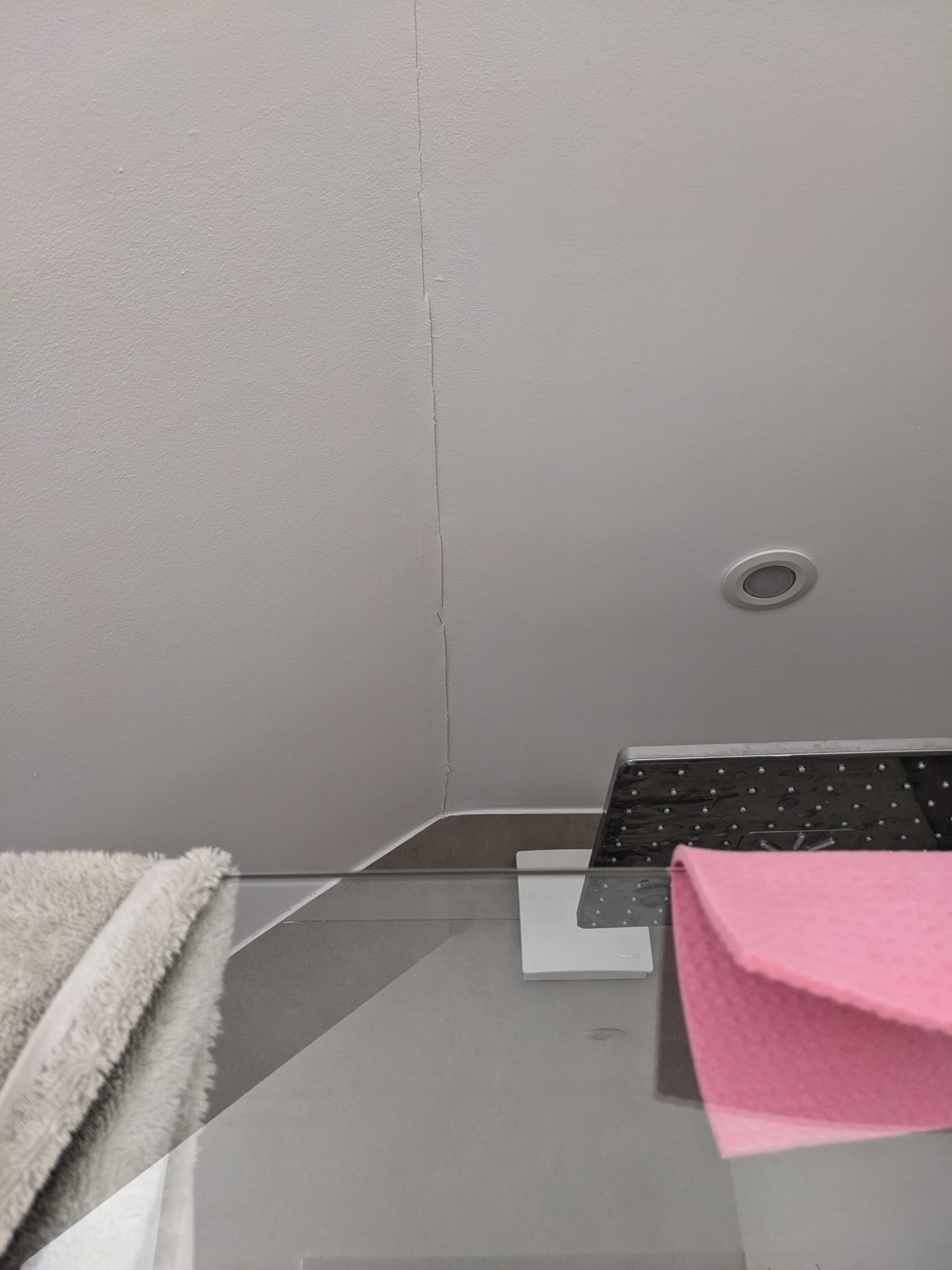

    Liebe Experten,
    Über der Dusche sind (wahrscheinlich durch Feuchtigkeit) Spannungsrisse in der Decke entstanden. Diese ist mit Rigips, gespachtelt und Malervlies hergestellt worden.
    Was würdet ihr tun, um das Eindringen von Feuchtigkeit beim Duschen zu verhindern? Reicht es, nochmal Acryl zu verwenden?
    Vielen Dank im Vorraus.
    Jens

    das ist kein Spannungsriss, da ist der Übergang von Decke / Schräge schlecht ausgeführt
    entweder ein entsprechendes Profil oder einen Papierfugendeckstreifen einspachteln

    Danke dir für die schnelle Antwort.
    Gibt es etwas zum versiegeln, vlt ein Spray?
    Jens

    ich kenne keines
    Billigvariante:
    Hol dir einen Papierfugendeckstreifen (Centbetrag) etwas Holzleim mit Wasser verdünnen, die Decke satt einstreichen
    Streifen faltenfrei ankleben, trocknen lassen, streichen
