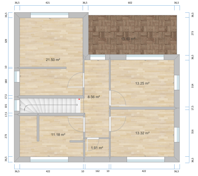

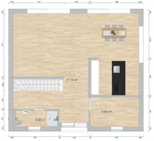

    Ich heiße David, bin 35 Jahre jung und plane dieses bzw. nächstes Jahr ein Haus bauen zu lassen.
    Es wird ein EFH mit ca. 155m², Flachdach, nicht unterkellert.
    Außenmauerwerk: 36,5cm Hochlochziegel Eder XP 9
    tragendes Mauerwerk: 17,5cm Ziegelmauerwerk
    Decken: 2 Stahlbetondecken aus unterseitig oberflächenfertigen Filigranelementen mit Aufbeton - Stärke gesamt ? ca. 26cm
    Bruttoraumhöhe EG: 3,00m
    Fußbodenaufbau: 18 cm
    abgehangene Decke: ca. 10cm
    Besonderheit des B-Plan: OG darf nur 85% des EG betragen
    Ich habe mal meine Grundrissideen angehangen. Sind solche Spannweiten denn utopisch, oder mit den eingeplanten Materialien realisierbar?
    Der GU meinte nur schon, wir sollen uns ein paar Optionen überlegen, wie wir die Spannweiter etwas "auffangen" können. Bei seiner Grundrissidee war eine Trennwand an der planoberen Außenwand zwischen Wohnzimmer (links) und Essbereich (rechts) vorgesehen, was unserem Wunsch nach einem offenen Grundriss aber nicht entsprach.
    Gegen einen freistehenden, tragenden Raumteiler zwischen Wohnzimmer und Essbereich hätten wir grundsätzlich nichts, aber müsste auch nicht zwingend sein.
    Ich hoffe Ihr könnt mir da ein paar Tipps und Hinweise zu einer möglichen Realisierung geben.

    Was die Spannweite betrifft, kann auch eine 11,5er Wand tragend sein und die Spannweite verkürzen.
    Bis ca. 5 m Spannweite wird man bei üblichen Belastungen mit 18 oder evtl 20 cm Betondecke hinkommen.
    Bei 8 m braucht man eine vermutlich 30 cm starke Betondecke oder man muß Spannbetondecken wählen.
    Sinnvoll ist das aber nicht. Einst haben die Leute von KS Informationen und Beispiele dazu erläutert, wie man mit schlanken, tragenden Wänden viel Deckenbeton und viel Stahl einsparen kann.
    Daneben gibt es immer noch die Möglichkeit eines Unterzuges, eines deckengleichen Unterzuges und eines an den Enden eingespannten Unterzuges. Auch im Wohnungsbau ist das möglich.
    Wenn er 5 bis 8 cm unten vorsteht, kann es später als Raumteiler bei einer Holzdecke hervorragend in die Architektur integriert werden.
    Das muß man nur mit dem Tragwerksplaner planen und durchspielen

    der EG Grundriss muss überarbeitet werden denn es fehlen Wände/Stützen damit man auch die Filigrandecke auflegen kann. im OG wäre das besser möglich.
    wenn ein Statiker sich die Belastungen aus den OG anschaut, würde er Sagen : das geht so nicht..
    also : dafür sorgen das man Wände und Felder schafft wo die Decke realisiert werden könnte
    so wird das mit dem Deckensystem nichts....
