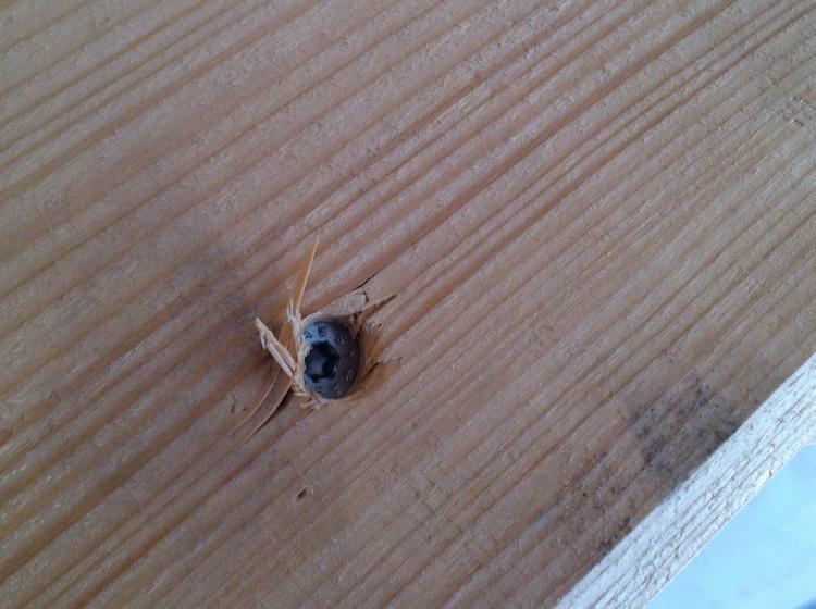

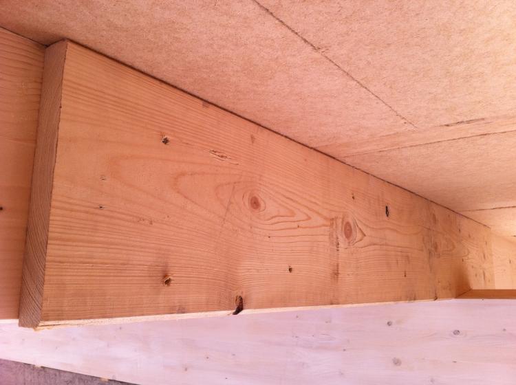

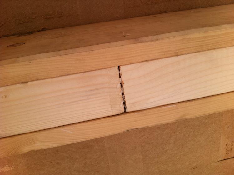

    so, auf der Leiter fotografiert´s sich doch gleich besser - es gibt nur einen Stoß an diesem Sparren an einer Stelle wo kein Stoß sein sollte. Bei genauem hinsehen scheint es als wurde hier zunächst mit Kleber experimentiert bevor man sich entschlossen hat die 4cm starken Bretter beidseitig dranzuschrauben. Gehalten werden die Bretter von immerhin 9 Schrauben pro Seite. Laienmeinung: erscheint mir auf den ersten Blick sehr dürftig. Anbei bessere Fotos.
    Merkwürdig dabei: es gibt Fotos vom ersten Tag an dem die Sparren ausgerichtet wurden - auf diesen Fotos erscheint der Sparren heil zu sein!?

    Kann gut sein, dass die Keilzinkung hier fehlerhaft war. Hatte ich selber schon, da ist der gesamte Sparren an der Verbindung durchgebrochen. Aber was nützen die ganzen Mutmaßungen? Fakt ist doch, dass hier eine statische Berechnung angestrebt werden muss, um zu sehen ob die Laschung so wie sie ausgeführt ist die Lasten trägt. Wenn nein, dann muss geprüft werden was verändert werden muss. Evtl. andere Verschraubung/Bolzen, länger oder wat weiß ich. Wenn das alles nicht hilft, Rückbau und Austausch.

    Vom Bauchgefühl her dito. Also berechnen der Verlaschung unbedingt erforderlich.
    Bestätigt meine Vermutung das bei der Montage was passiert ist. Unter der Lasche findest Du vermutlich eine aufgebrochene Keilzinkenverbindung. Das passiert schon mal wenn die Keilzinkenverbindung auf Biegung beansprucht wurde als der Balken flach lag.

    Bingo, sehr gutes Auge! Tatsächlich ist auf der Detailaufnahme des Stoßes von unten ein Teil abgeschert der recht gut zu der Form eines unteren Zahns der Keilverzinkung passt. Ich werde hier abschließend berichten sobald ich Rückmeldung von Zimmermann und Statiker erhalten habe.

    Wir kennen die Problematik auch bei der Herstellung, langes KVH Paket auf eng stehenden Gabelstaplerzinken.
