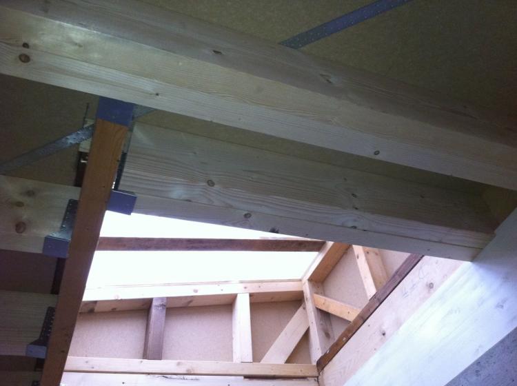

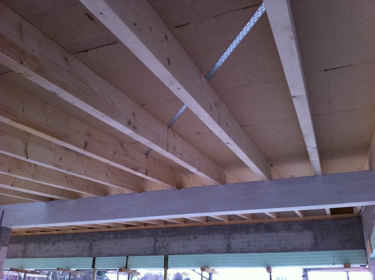

    Es wurde 2 x Rispenband montiert, die beiden Bänder kreuzen sich und wurden so verlegt das sie an den Dachfensterkränzen vorbei laufen. Laut meinem Statiker wären die Rispenbänder aber kein absolutes muss, aber zu empfehlen. Laienmeinung: steift die 30mm Rauspundschalung das Dach nicht auch bereits ausreichend aus? Den Holzfaserdämmplatten traue ich eine aussteifende Wirkung ehrlich gesagt nur bedingt zu, ist doch alles sehr flauschig weich.

    Mir wurde es so erklärt: als statisch aussteifend gelten nur Plattenwerkstoffe. Wenn allerdings Rauhspunddielen pro Balken 2 X verschraubt oder vernagelt sind, wäre die aussteifende Wirkung ebenfalls gegeben.
    Die Pavatex-Platten alleine wären nicht fest genug.
    Bezüglich der Rispenbänder bekam ich von verschiedenen Zimmerleuten die Auskunft, daß diese mit der Zeit lose würden und somit die Wirkung nicht mehr vorhanden sei.
    Inwieweit diese Aussagen richtig sind, werden sicherlich die Experten besser zu beurteilen wissen.

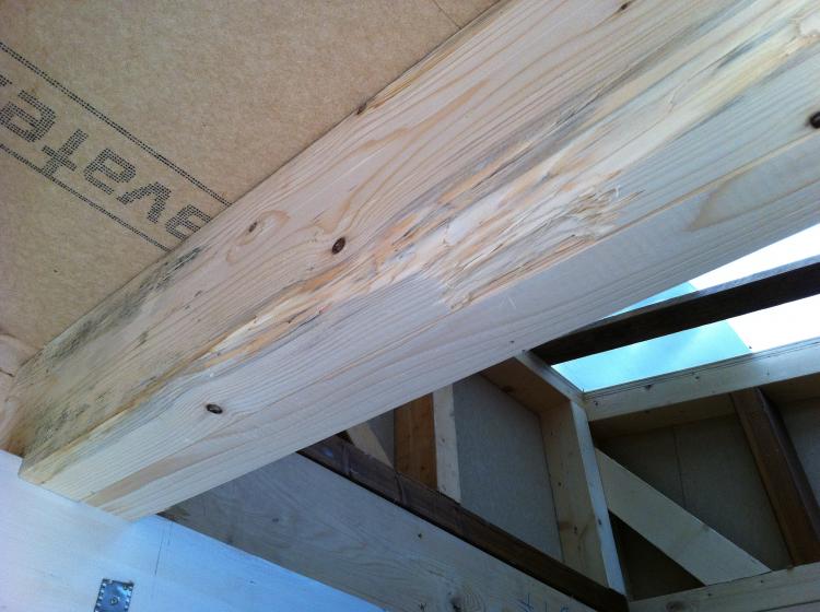

    So ein Unsinn. Was ich beschrieben habe wäre quasi eine horizontale Biegebeanspruchung und darauf ist eine solche Verbindung nicht ausgelegt.

    "Eine Keilzinkung hat eine Schwächung der Querschnittes zur Folge. Tragfähigkeitsnachweise sind im Allgemeinen mit den wirksamen Querschnittswerten unter Berücksichtigung der Querschnittsschwächung zu führen."
  6. PeMu
    PeMu
    13.01.2004
    5.635
    Kornwestheim
    Nachdenken kostet extra.
    Soso
    Die Keilzinkenverbindungen sind so ausgelegt, dass die Beanspruchungen des Querschnitts aufgenommen werden können. Auch in Querrichtung.
    Sonst müßten für solche Querschnitte geringere Festigkeiten angestzt werden und es dürfte kein normales Bauholz ohne neue Nachweise durch derartiges Holz ersetzt werden.
    Logische Schlussfolgerung: Dann hätte beim TS kein Holz mit Keilzinkenverbindung eingesetzt werden dürfen.

    Das mit den Knaggen ist zwar richtig, habe sie aber in
    der Region Hannover noch nicht beobachten können.
    Wichtig sind auch die Beihölzer, um eine ausreichende Fläche
    für die notwendige Anzahl von Rillennägeln zu haben,
    die die Zugkräfte aufnehmen sollen.

    @ PeMu, wenn was nicht verstehen will, dann wird es auch nichts. Ich habe Dir nur zu verstehen gegeben, dass wenn man einen Sparren 8/22 mit einer Länge x flach hochzieht kann der an- oder sogar durchbrechen. Egal das Holz oder die Keilzinkung.
    Die Keilzinkung stellt eine Schwächung des Querschnittes dar und ist nicht fester als das Holz an sich.
    @Flocke die Schwächung wird nicht danach bemessen wo der Stoß liegt, sondern wird im Rahmen von Beiwerten berücksichtigt.
    Wenn Du wieder mal schlechtes "KVH" bekommst solltest Du die mal vom Händler einen Herstellernachweis geben lassen und mit den Herstellern auf der KVH Seite vergleichen. Leider denken viele Leute, dass KVH mit keilgezinktem, getrockneten und gehobelten Holz gleich zu setzen ist. KVH ist aber ein eingetragenes Warenzeichen. Unter dem Namen KVH dürfen nur Hersteller die auf der KVH-Seite gelistet sind das Produkt herstellen und vertreiben. Wenn nicht ist das nichts weiter als Produktpiraterie.
    Die Hersteller von KVH unterwerfen sich einer strengen internen und externen Güteüberwachung. Unter anderem müssen die auch zumindest die Leimgenehmigung "B" haben.
    Nur wenn das Holz von den Herstellern auf der KVH Seite kommen darf dieses Material KVH genannt werden.
    Auszug:
    Die Mitglieder der Überwachungsgemeinschaft Konstruktionsvollholz e.V. überwachen die Qualität ihrer Produkte durch innerbetriebliche Kontrollen (Eigenüberwachung) und ergänzende Überwachungen durch unabhängige Institute. Dies gilt nicht nur für die bauaufsichtlich verbindlichen Eigenschaften sondern auch für die darüber hinaus gehenden zusätzlichen Anforderungen aus der Vereinbarung über Konstruktionsvollholz. Nur derart überwachtes, von den Mitgliedsunternehmen der Überwachungsgemeinschaft Konstruktionsvollholz e.V. hergestelltes Konstruktionsvollholz darf mit dem international geschützten Markenzeichen KVH® gekennzeichnet werden.
    Punkt, das ist Fakt und daran gibt es nichts zu rütteln.

    Darf man Fragen welche Relevanz das jetzt hat? Also das hier eben nicht über zwei Felder gearbeitet wurde? Als Scheibe dienen die Pavatex Platten ja eh nicht und ist hier eine Scheibe überhaupt erforderlich? Wenn ja, warum wurde sie nicht ausgebildet und nur Rispe genommen?
    Die Anforderungen die üblicherweise an die Pavatexplatten gestellt werden kommen doch hier garnicht zum tragen, oder sehe ich das falsch?

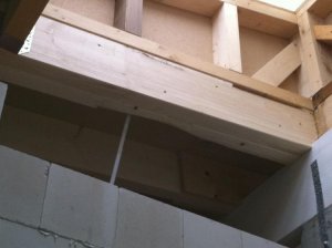

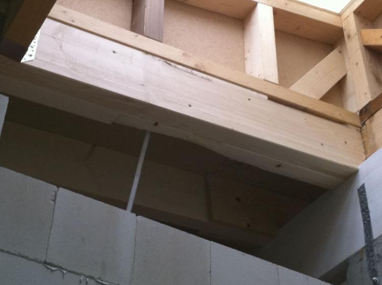

    Ein anderer Sparren hat ebenfalls eine Schwächung, Bild 2+3. Finde ich als Laie auch schon etwas grenzwertig. Das erste Bild zeigt eine statisch angeordnete Sparrendopplung aufgrund größerer Dachfensterausschnitte - hier ist nur ein Sparren an den Wechsel angeschuht (links im Bild), der zweite Sparren hört in der Luft vor dem Wechsel auf und ist an den anderen Sparren nur durch die bereits von der Anlaschung bekannte 9-Schraubentechnik verbunden.
    Ortstermin mit Zimmermann ist geplant, es gibt da noch ein paar weitere Problemstellen. Die 30mm Rauspundschalung ist in der Statik als aussteifende Scheibe ausgebildet.

    Bei Bild 3 ist zu erkennen das die gedoppelten Sparren auf der Pfette lediglich ein Auflager von 5cm haben - ist das ausreichend? Ich kann dort bisher keine Vernagelung erkennen. Ab Mittelpfette läuft dann ein 3cm versetzt angeordneter Sparren weiter Richtung First, das ist so auch in Ordnung, da die Sparrenköpfe am First außenseitig sichtbar sind und mir gleiche Abstände wichtig waren.
