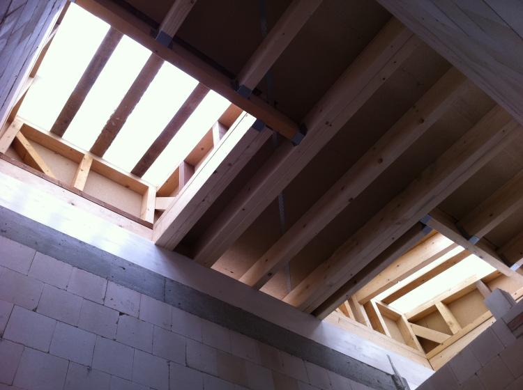

Diskutiere Sparren angelascht / Ausführung fachgemäß? im Dach Forum im Bereich Neubau; Wie an diesem Platz die Schalung eine Scheibenwirkung erreichen soll erschließt sich mir nicht. Deshalb wie in #57 die Sache überprüfen lassen.

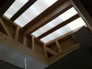

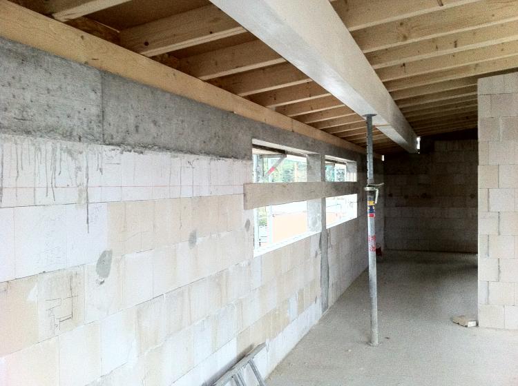

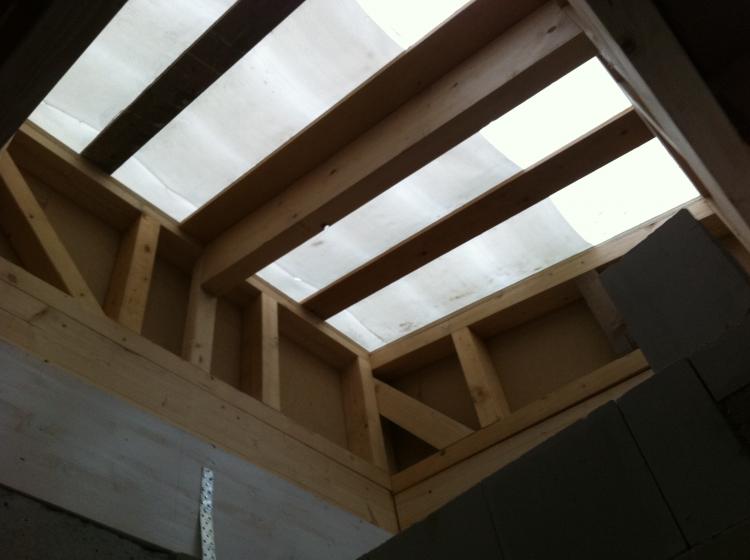

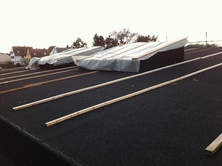

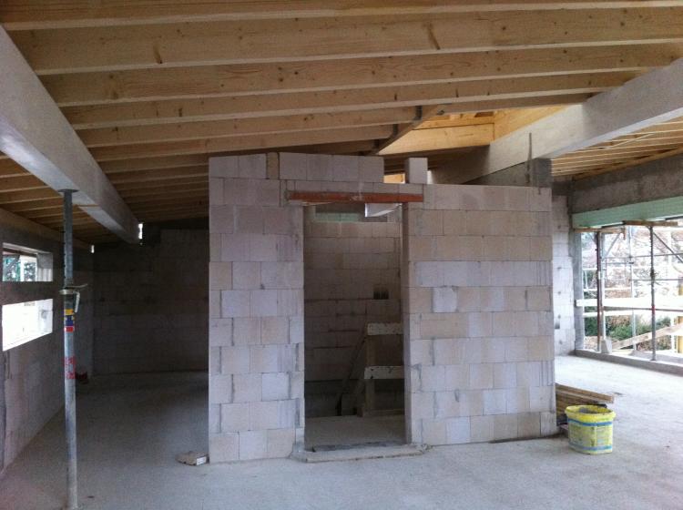

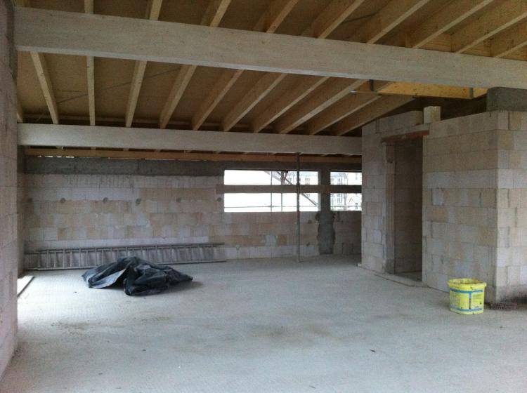

    anbei einige Bilder zur Übersicht. Die Stehfalzeindeckung soll erst Ende Januar erfolgen.

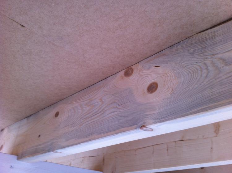

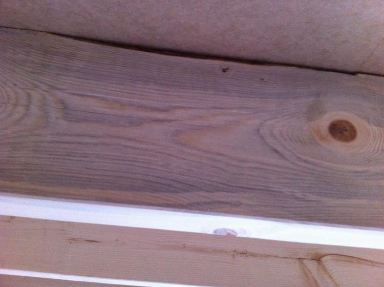

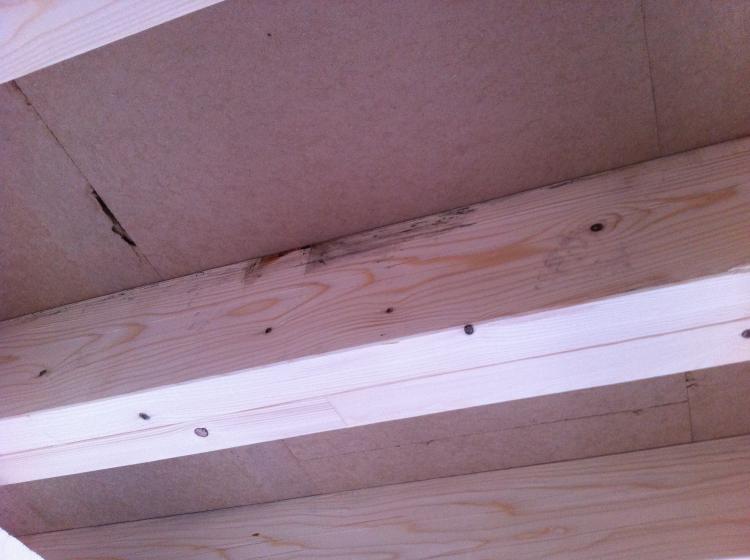

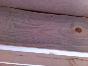

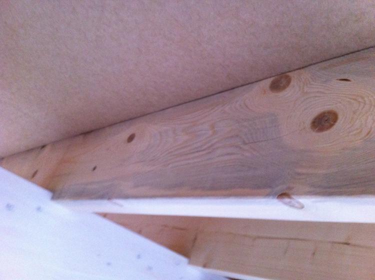

    meine weiteren Beanstandungen: Bläue, Pilz?, Verfärbung an manchen Sparren, immer nur an Teilbereichen. Zu klären was es genau ist.

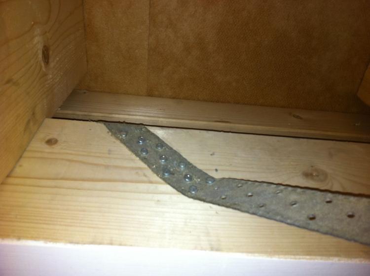

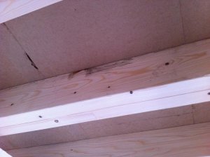

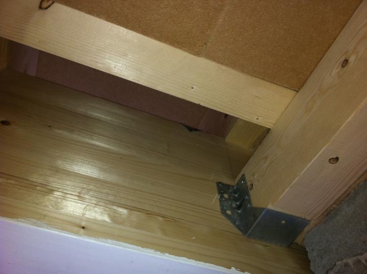

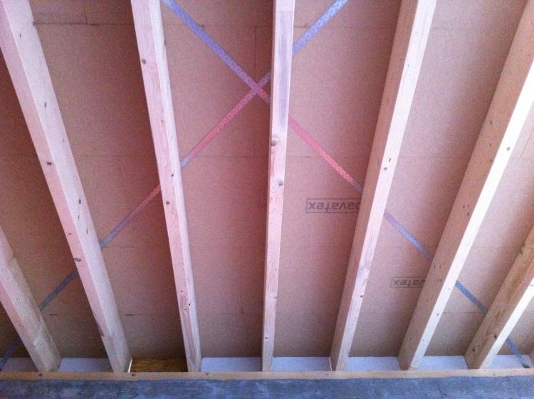

    Windrispen: Befestigung der Rispe an der Pfette nach meinem Verständnis nicht fachgerecht. Bild 1 zeigt den Blick von oben auf die Pfette, Bild 2 von hinten nach oben fotografiert. Die Rispe geht also nicht um den Sparren herum - kein Einsatz von Füllholz oder Beiholz. Bild 3 zeigt die Befestigung Richtung First.

    Bläue ist hier wohl kein Grund zur beanstandung, da keine Sichsparren in KVH SI vereinbart waren. Sie haben momentan ganz andere Sorgen. Ich wiederhole mich aber gerne. Holen Sie sich einen neutralen Berater an die Seite. Ich denke Ihre Vorstellungen und Erwartungen weichen von dem vereinbarten Ziel ab.Manche Formulierung im Leistungsverzeichnis hört sich besser an als sie ist. Ihr Aufbau weist diverse Mängel und schwächen in der Verarbeitung auf. Klären sie dies so schnell wie möglich. Im Zweifel erwirken sie bis zur Klärung einen Baustop, damit nicht noch mehr schiefläuft.

    Bläue ist sicherlich keine Problem, aber bei vorherigen Grafiken meine ich Weißfäule gesehen zu haben und die ist definitiv ausgeschlossen.
    Ansonsten wie schon häufig genannt SV hinzuziehen und dies in Form eines Schiedsgutachtens.

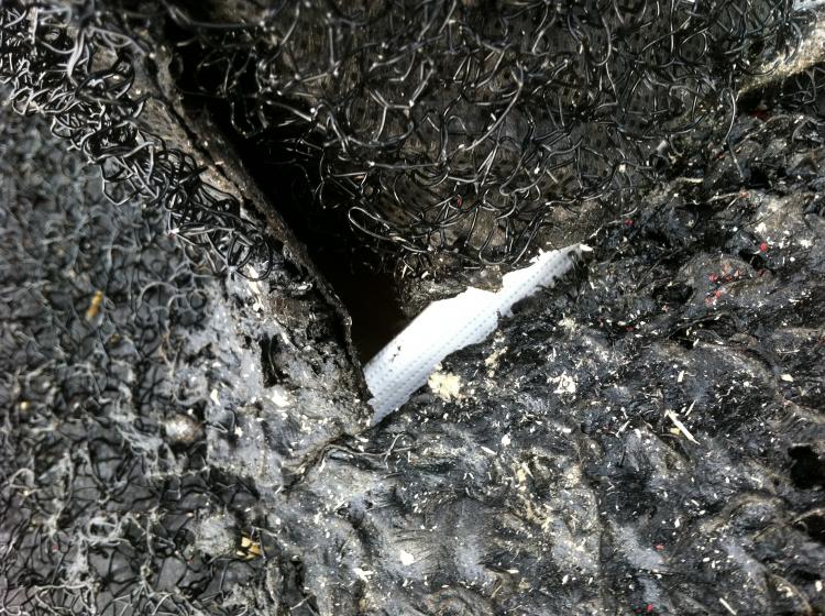

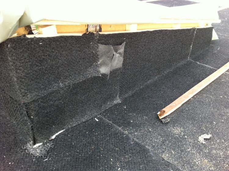

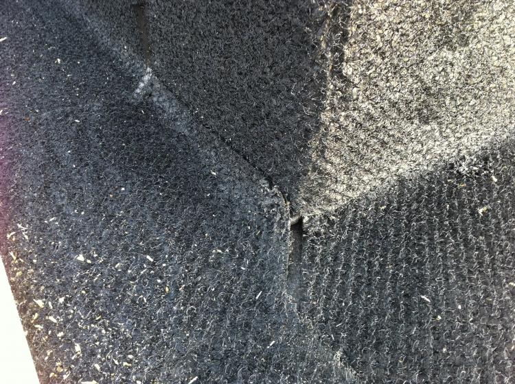

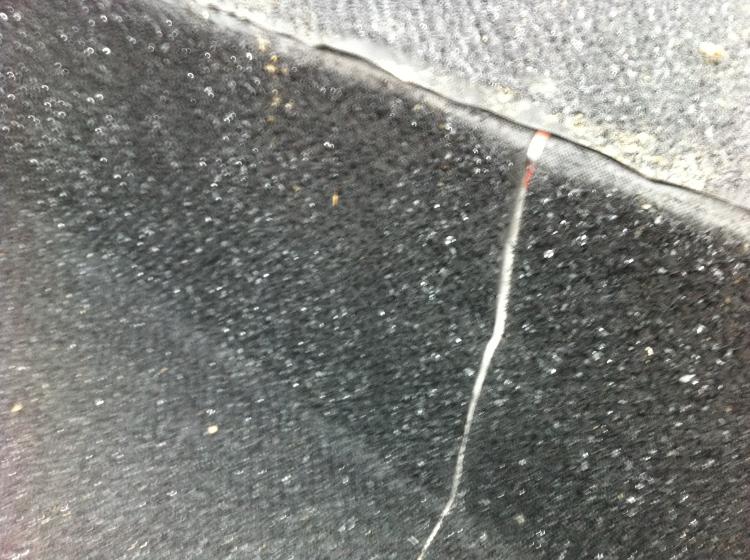

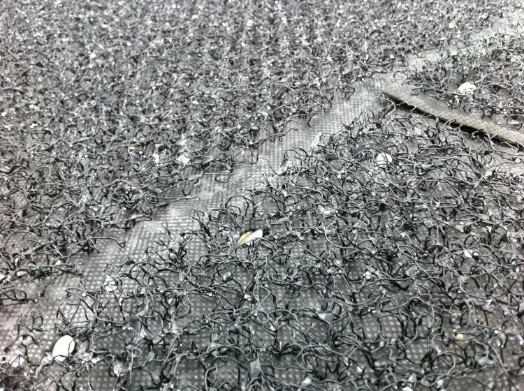

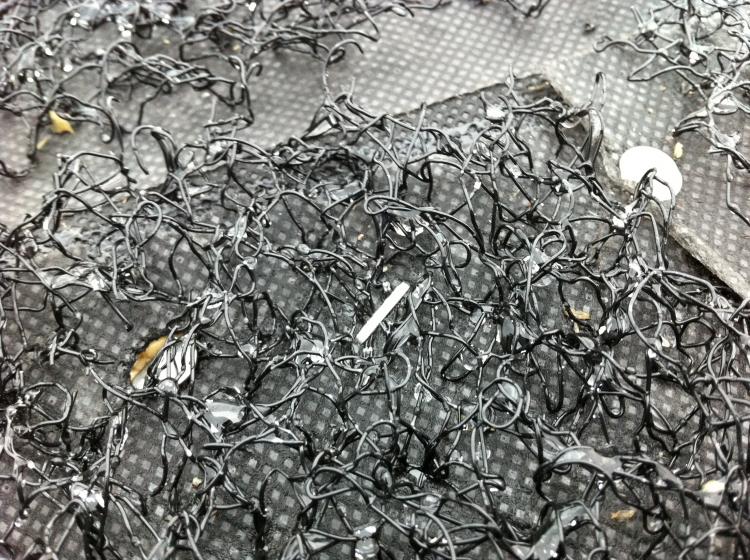

    Montage strukturierte Trennlage nicht fachgerecht: Die Abdichtungsbahn wurde an allen Bahnenrändern im Abstand von ca 15cm mit Dachpappnägeln durchnagelt, ergibt eine Perforation der gesamten Trennlage und damit Wassereintrag in die Konstruktion. Beauftragt war eine strukturierte Trennlage mit Abdichtungsfunktion.
    Die Verarbeitungshinweise des Trennlagenherstellers schreiben vor das nur unterhalb des Bahnenüberlappungsbereichs genagelt wird. Ich hatte die Verabeitungshinweise des Herstellers dem ausführenden Betrieb sogar im Vorfeld noch übersendet um wirklich sicher zu gehen das es korrekt gemacht wird - geholfen hat es offensichtlich nichts.
    Fazit: Regenwasser welches zuvor durch die perforierte Bahn und die Rauhspundschalung nach unten läuftwird über die pavathermplus Unterdeckplatten abgeführt.

    Die Windrispe wird nicht von der oberen Ebene (alle Oberkanten der Sparren) um die Kante der Randsparren heruntergebogen, um die Enden der Windrispenbänder als Krafteinleitungspunkte auf die Fuß- und Firstpfetten zu nageln. Bei Zug werden die Kanten der Randsparren beschädigt und in der Folge sind die Windrispenbänder zu lang und nicht mehr auf Spannung.
    Wo steht in der Statik, dass 10 Rillennägel als Sondernägel ausreichend sind, um die Zugkräfte aufzunehmen?

    Laut VPI Bundesverbandes der Prüfingenieure Baden-Württemberg, Technische Mitteilung HOLZBAU „Aussteifung hölzerner Dächer“ Nr. TM 06-005, Oktober 2009 dürfen nur einlagige, parallel zur Traufe angeordnete Dachschalungen zur Weiterleitung von Stabilisierungskräften rechnerisch angesetzt werden.
    Voraussetzung hierfür ist nach DIN 1052:2004-08, Anhang E.2 (5), Seite 186, Abs. 5 das Zusammenwirken mit einem Aussteifungsverband (z.B. Scheibe, Windrispe, Gratsparren). Die Dachschalung ist hierbei kraftschlüssig mit den Windverbänden oder entsprechenden Konstruktionen zu verbinden (siehe bereits DIN 1052:1988-04, Abs. 10.4). Ein Zusammenwirken liegt nicht vor, da die Windrispenbänder nicht nach den allgemein anerkannten Regeln der Technik verlegt wurden.
    Folgende Bedingungen gelten hierfür:
    - Spannweite des auszusteifenden Bauteils: ≤ 15 m,
    - Abstand der Aussteifungsverbände: ≤ 10 m,
    - Breite der Sparren und Gurte b ≥ 40 mm,
    - Höhe der Sparren und Gurte: ≤ 4 x b,
    - Sparren- bzw. Binderabstand: ≤ 1,25 m,
    - die Stöße der Latten und Bretter sind bei einer maximalen Stoßbreite von 1 m um mindestens 2 Binderabstände versetzt.
    © Beuth Verlag
    Sind bei Ihnen die Schalungsbretter bei einer maximalen Stoßbreite von 1 m um mindestens 2 Binderabstände versetzt worden? Die strukturierte Trennlage verhindert leider die Beurteilung.

    Deine Trennlage kann, so wie diese verlegt ist, ihre Aufgaben nicht erfüllen.
    Und damit meine ich nicht die Abdeckung als Notabdichtung.
    Hat Dein Verarbeiter Erfahrung mit der Verlegung von Blechdächern? Insbesondere Erfahrung mit möglichen Schadensursachen?
