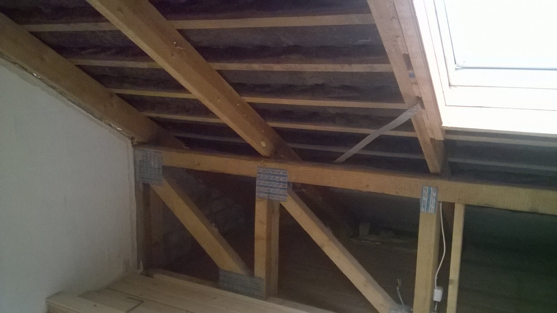

    Was liegt denn über den Sparren?
    Sind die Dachpfannen sichtbar?
    Nimm ein Übersichtsbild auf mit Fußpunkt und First ohne Verkleidungen.
    Wenn’s bisher ohne größere Durchbiegungen gehalten hat wird die Tragfähigkeit bei einer entsprechend befestigten Aufdoppelung hoch genug sein um die geringe Zusatzlast durch Dämmung und max 16 kg/qm bei zB 12,5 mm Fermacell zu tragen.

    Raumseitig Dampfbremse mit 2-4 m Sd-Wert,
    Konstruktion ist abhängig von der Unterspannbahn
  5. BaUT
    9.424
    5.922
    Nicht die Konstruktion ist abhängig von der Unterspannbahn, sondern sd-Wert Dampfsperre/-bremse sollte zum sd-Wert der Unterspannbahn passen.

    Die neue Konstruktion inkl der Dampfbremse ist von der vorhandenen Unterspannbahn abhängig,
    sofern diese nicht geändert werden soll- darüber gibts aber noch keine Infos

    Insgesamt habe ich vor eine Nachträgliche Unterspannbahn zwischen den Sparren einzubringen, Dämmen und dann Dampfbremse WP_20190316_11_57_23_Pro.jpg WP_20190316_11_56_47_Pro.jpg
  10. SvenvH
    SvenvH
    22.11.2019
    4.170
    1.584
    Was ist da momentan unter den Pfannen? Pappdocken? Schwer zu erkennen.
