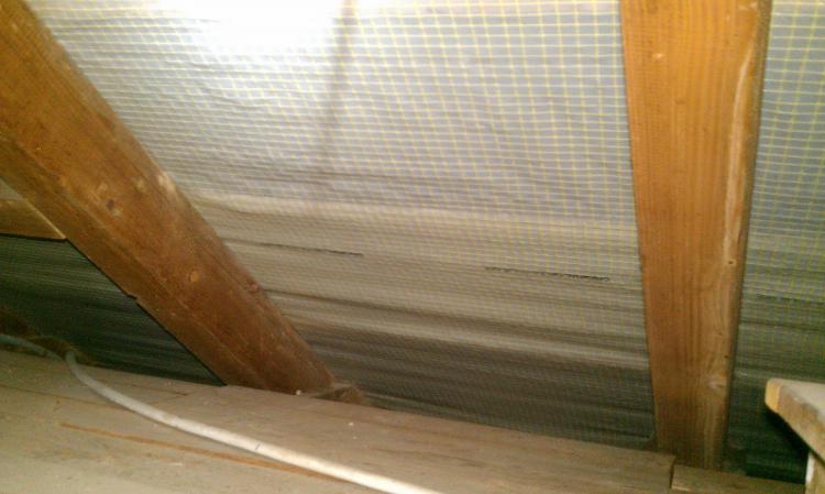

    Hallo zusammen
    Ich habe auch vor unser Haus zu renovieren und zu Dämmen.
    Unter den Pfannen ist eine Folie wovon ich laut DD 2cm weg bleiben muss.
    Die Sparren sind 110mm hoch und 70mm Breit.
    Ich wollte eine 032er Zwischensparrendämmung und eine Aufsparrendämmung aufbringen.
    Um eine vernünftige Zwischensparrendämmung hin zu bekommen muss ich aber irgendwie meine Balken aufdoppeln und wollte euch mal nach eurer Meinung fragen wie ich das am besten machen kann und was ihr mir für Tipps und Empfehlungen für mein Vorhaben geben könnt.
    Muss ich jetzt für eine 140er 032er Dämmung zu montieren ein 70mm Breiten und 60mm hohen Balken montieren? Wie sieht es aus mit 140mm Breiten Brettern an die Seiten der Sparren zu befestigen?
    Vielleicht könnt ihr mir eure Meinung und Empfehlung sagen
    Vorab schon mal Vielen Dank
    MFG
    Marc

    die 2 cm hatten wir doch schon zerlegt, wieso die nicht funktioniert.
    Und wieso Folie wegbleiben wenn du eine Aufsparrendämmung nehmen willst?
    Dein Konzept stimmt da irgendwo nicht so ganz...
    Als Aufdopplung kannst du 6x6er Kanthölzer nehmen, die sind lagermäßig beim Flossbach am Ostbahnhof zu bekommen...
    Aber das ist dann immer noch zu wenig.
    ich würde da eher 6x8er (bekommste auch am Ostbahnhof) hochkant nehmen, mit Schrauben (perfekter Halt, Lenneper Straße) untergeschraubt...
    Dann hast du5 cm Luft für die Hinterlüftung, das passt...

    Okay mehr Luft ist besser.
    Aber was wäre an Dämmung denn ausreichend?
    Und welches Konzept stimmt da nicht? Ich wollte die noch mal zusätzlich drauf machen für mehr Dämmung zu haben. Also 140er Dämmung und sagen wir mal 40er Aufsparrendämmung wären dann 200mm 032er Dämmung oder bin ich da jetzt falsch?
    MFG
    Marc

    Du meinst wohl Untersparrendämmung, Aufsparrendämmung gehört auf die Sparren, dafür reißt man Oben alles runter......
    140 mm Zwischensparren und 40 mm Untersparrendämmung ergeben aber nur 180 mm....

    Also wie 6X8 er Latten unter die Sparren schrauben die 0,5cm kann man dann wohl vernachlässigen wenn man die Dämmung sowieso etwas breiter macht zum klemmen. Dann 140mm Dämmung drauf, Dampfsperre und darauf Dachlatten mit 40mm Untersparrendämmung und darauf dann Rigipsplatten.

    Grenzwertig von den Dicken aber geht so... Die 5 mm auf jeder Seite interessiert keinen, das passt sich an... Was sagt der Statikus dazu? Sind die Sparren tragfähig genug?

    Du solltest dir mal Gedanken über deine Luftdichtigkeit machen... Untersparrendämmung ist schon knapp über den Zulässigen, du musst wenn die Zwischensparrendämmung erhöhen...

    Was bedeutet das denn? Also muss ich 180mm Zwischensparrendämmung nehmen und dann 40mm Untersparrendämmung?

    Hmm Also du meinst wenn ich jetzt 8cm Aufdoppel und dann eine 160mm Dämmung rein mache die übrig gebliebenen 3cm wären zu wenig? Auch wenn man genau Arbeitet?
    Und dann 40mm Untersparrendämmung drunter
    Wie und was heißt denn da bin ich schon an der Grenze mit der Untersparrendämmung? Darf man da nicht so viel drauf packen?

    nee, du darfst nur 20% der Dämmstoffdicke auf die warme Seite der Dampfsperre packen...
    Langsam wirds hier zu sehr Detailiert, du musst echt einen Planer vor Ort haben der sich das anschaut! Kostet Geld, kostet aber weniger als eine Falschplanung...

    Hmm oh dann ist das aber zu viel für meine Zwischensparrendämmung hmm wie wieso ist das denn? Naja nicht wichtig ist einfach so.
    Mist dann dürfen wir ja bei einer 140er Dämmung noch nicht mal 30mm drauf machen :-(
