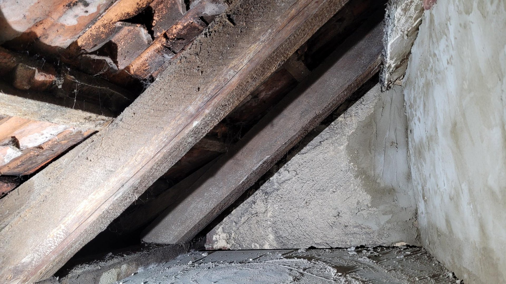

    ich habe ein Altbaudach mit folgendem Aufbau: Tondachziegel auf Lattung, Sparren. Ansonsten erstmal offen.
    Es kommt dann ein Schrägdachhohlraum und folgend die Wände und Rigipsdecken. Die Sparren sind nur ca. 12cm
    Nun zieht es im Winter und ich denke es wäre sinnvoll über eine Dämmung in diesem Bereich nachzudenken.
    Mein Plan wäre nachträglich von innen zwischen die Sparren eine diffusionsoffene Dampfbremse einzulatten und Klemmfix einzulassen. Die Frage wäre nun inwieweit es schädlich wäre die Sparren anstatt aufzudoppeln direkt einzudämmen anstelle erst nur die Zwischensparrendämmung einzufügen und nachträglich eine Unterbahndeckung zu realisieren. Den Klemmfilz (180mm?) könnte ich ja an den Sparren der Dicke nach reduzieren damit es passt. So der Gedanke. :-)
    Oder müssten man die Sparren dann auch mit Dampfbremse durchgehend belegen?
    Vielen Dank vorab!

    Möchtest du nur den Teil der Dachschrägen dämmen, der sich hinter der Abseitenwand befindet?

    Nein, auch darüber. Man sieht rechts oben im Bild noch Teile der "Sauerkrautplatte" die ich dann vorher bis an die Mauer kürzen wollen würde. Dann würde die Mauer folgen Dahinter dann mit der Dämmung in der Schräge weiter bis hin zum Dachfirst. Die Sauerkrautplatte bis hin zum First würde ich entfernen wollen.
    Eine Frage die sich nun zusätzlich stellen könnte wäre, ob weitere Dämmung einer Wand nötig wäre, evtl. mit Dampfbremse oder Sperre?
