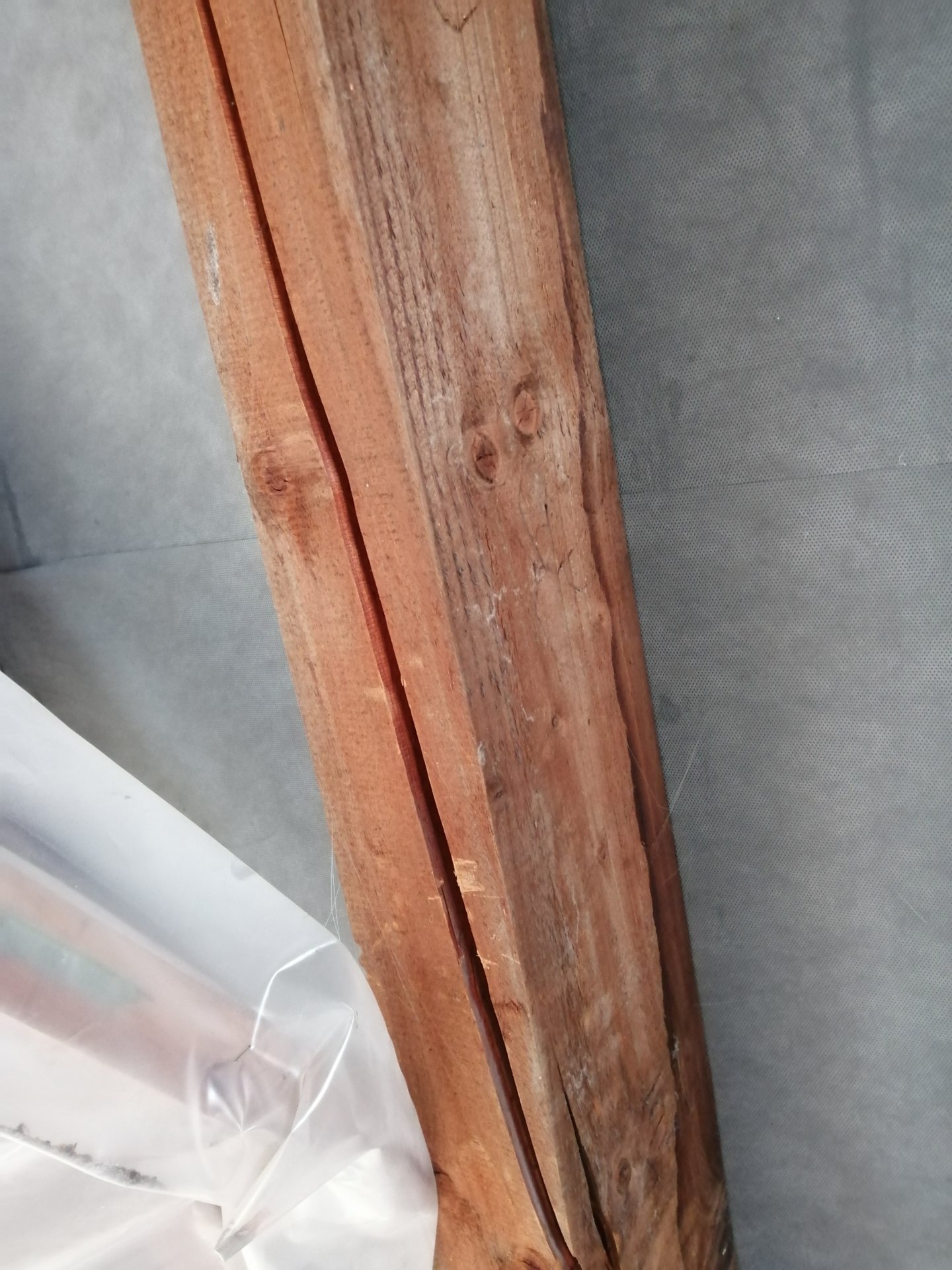

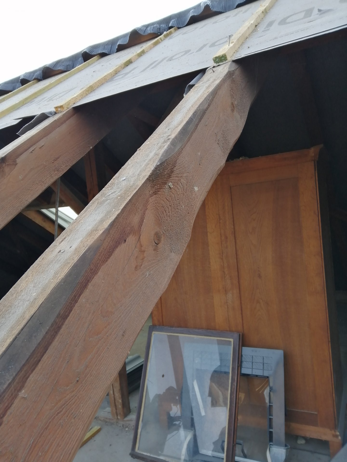

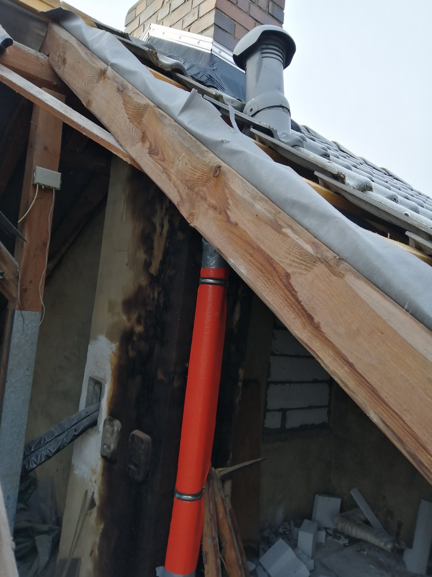

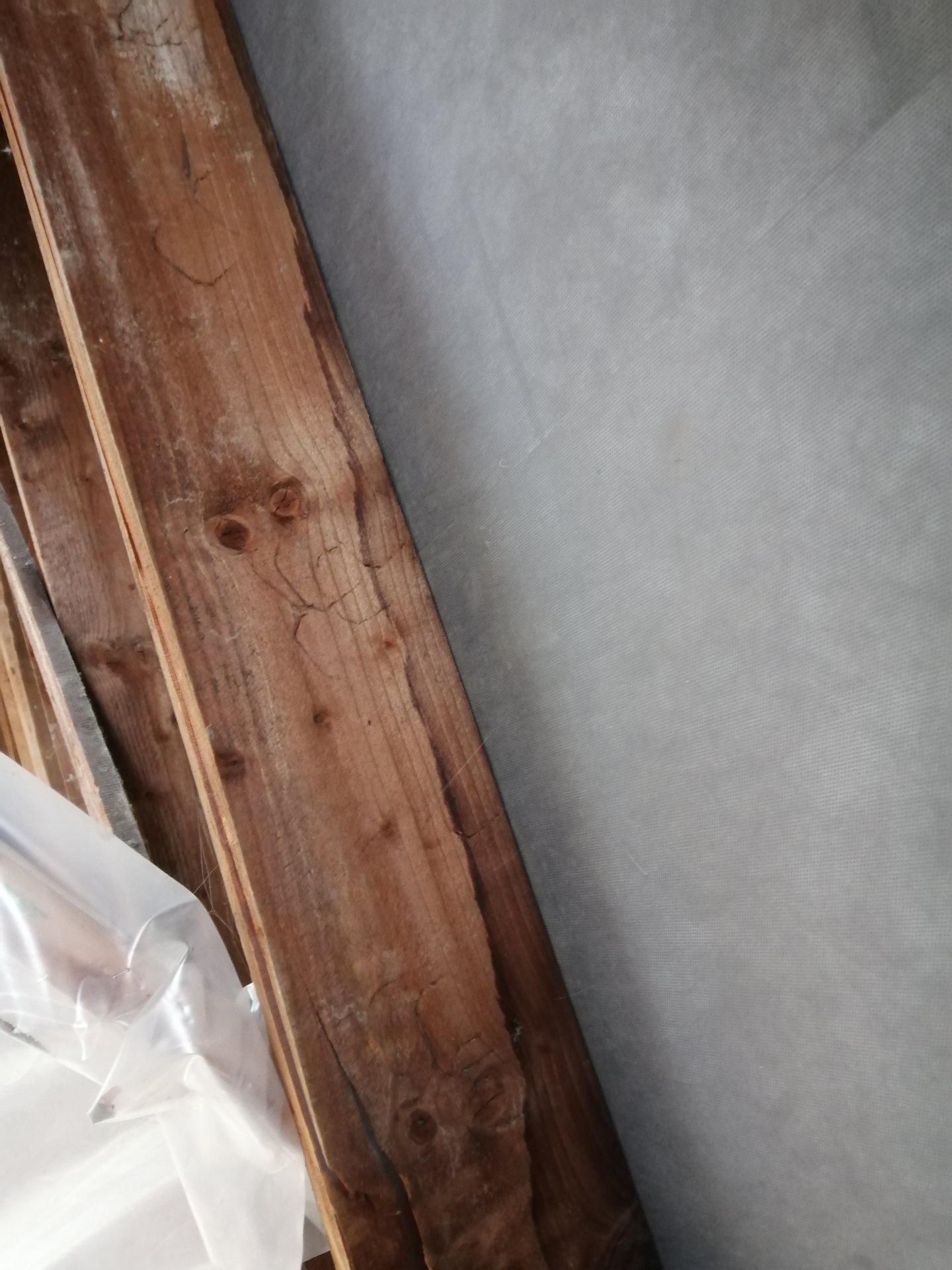

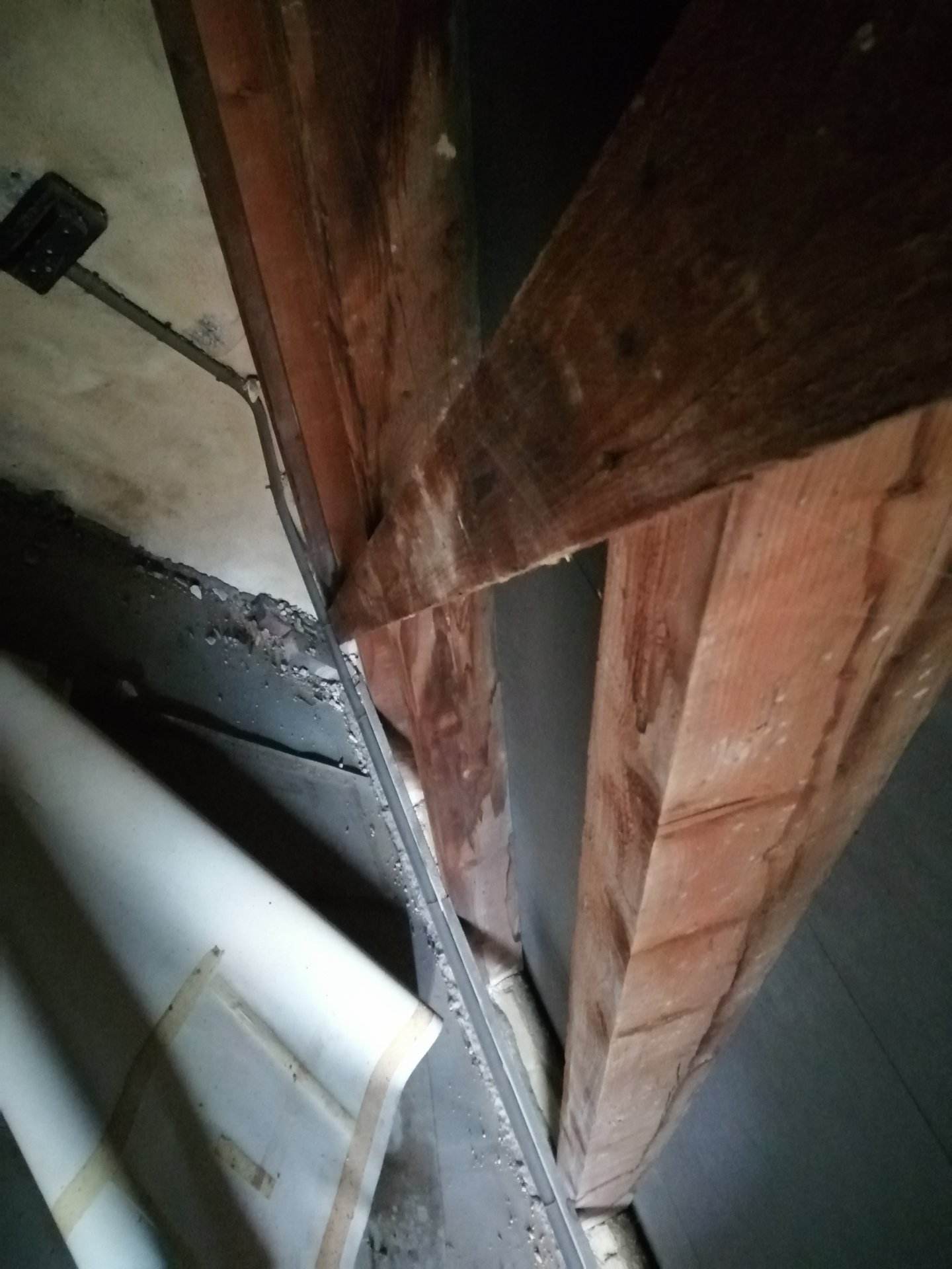

    wir sind verzweifelt. Wir haben uns ein Haus gekauft und Gutachter, Dachdecker und verschiedene weitere Handwerker haben uns bescheinigt dass das Dach gut aussieht. Wir sind absolute Laien.
    Jetzt haben wir festgestellt dass das Dach nicht mehr so gut aussieht. Plötzlich reißen Sparren, Bildet sich Schimmel, und mehrere Sparren sind feucht.
    Der Dachdecker hat bereits vor einigen Wochen den First repariert. Die Kamine neu eingefasst.
    Seit Dezember wird im Haus nicht mehr geheizt, da die Heizung getauscht wird.
    Niemand hat eine Idee was die Ursache sein könnte:
    Defekte Unterspannbahn?? Die Unterspannbahn ist nicht geklebt.
    Aber warum dann nur direkt am Sparren nass?
    Kondenswasser durch offen stehende Dachluke?
    Anbei ein paar Fotos
    Habt ihr eine Idee ? Das Dach soll ausgebaut und gedämmt werden, aber so kann ich das Dach nicht dämmen
    Habt ihr Rat?
    Danke IMG_20190204_094456.jpg IMG_20190204_094440.jpg IMG_20190201_122452.jpg IMG_20190201_122508.jpg IMG_20190201_122309.jpg IMG_20190204_094456.jpg IMG_20190204_094440.jpg IMG_20190201_122452.jpg IMG_20190201_122508.jpg IMG_20190201_122309.jpg IMG_20190204_094456.jpg IMG_20190204_094456.jpg IMG_20190204_094440.jpg IMG_20190201_122452.jpg IMG_20190201_122508.jpg IMG_20190201_122309.jpg

    First entlüftet? Lüfterpfannen? Ich habe das Gefühl, dass hier einfach die Luft nicht ordentlich zirkulieren kann. Unten sieht es auch zu aus.

    Ich sehe hier nur Bilder vom Umbau - so richtig zuordnen kann,ich da erstmal nix ..

    Rein theoretisch kann natürlich durch eine Luke genügend 'Wärme' entweichen um sich als Kondensat zu bilden, bzw ist die letzte Geschoss Decke ungedämmt mit 'Fehlboden', natürlich kondensiert dies auch in der Fläche aber so marginal das dies vermutlich nicht so einfach feststellbar ist.Zugleich stellt ihr Sparren das der Wärme nächst zugewandte Bauteil dar, die Kondensation erfolgt dort auch an der USB wird aber schneller sichtbar am Sparren--diese Erscheinung haben Sie nur bei den vorgängigen Minusgraden oder generell? Was sagt den @Leser112 dazu unser Thermo Experte :winken

    Die "Diffusionsoffenheit" einer USpB ist mengenmäßig begrenzt. Die Durchgängigkeit größerer Feuchtigkeitsmengen (Kondensat) ist nicht möglich. Der Schornstein erscheint satt durchfeuchtet und demnach als "Feuchtespender". Ebenso ist vermutlich am Schornsteindurchgang die OGD durchfeuchtet.
    Bei der OGD ist sicherlich bei einem Bad im daruterliegenden OG, die raumseitige Dampfsperre nicht optimal.
    Beim Voher-Zustand pfiff der Wind vermutlich durch alle Ecken. Jetzt kommt neu die USpB hinzu und bremst diesen Luftaustausch.
    Hier hilft wohl nur, bevor gedämmt wird, zeitnahe Technische Trocknung vom Spitzboden, nachdem die USpB vollständig ausgeführt wurde.
