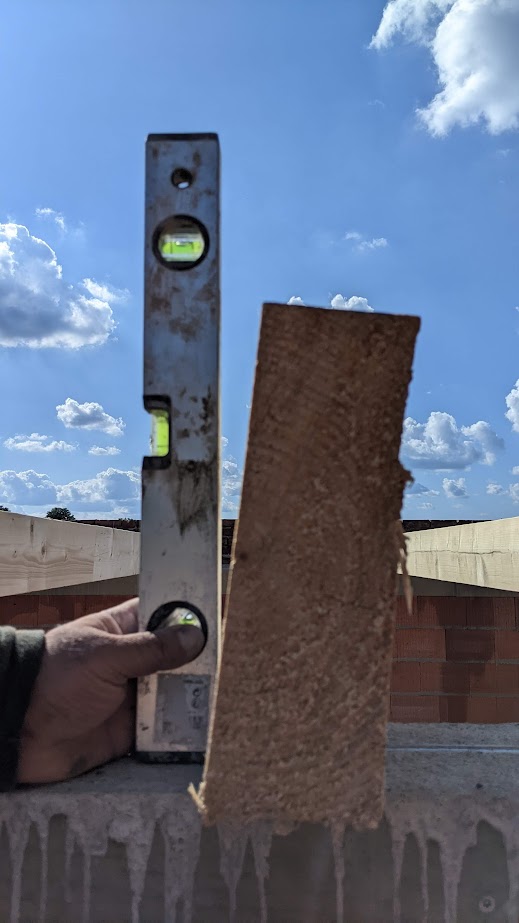

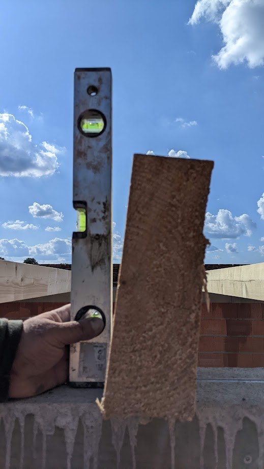

    Hallo, für meine Garage und dessen Flachdach wurden heute die Sparren aufgelegt.
    Der eine ist um mehrere cm. verzogen. Siehe Bild. Ist so etwas noch akzeptabel und in der Norm? VG

    wie lang ist der Balken? Den sollte man gerade gezogen bekommen.

    Na ja, wenn man Vogeltrittholz nimmt.
    Welche Holzqualität war denn vereinbart?
    Alles in allem aber kein Beinbruch...

    Aber echt, was ist denn das für ein Querschnitt? 6x20?
    Schraubzwinge ran und dann mal ordentlich dran drehen (muss natürlich das andere Ende fest sein...) anschließend fixieren.
    Ab in die Ruine gefällt das.

    Das müsste 8x24 in der Länge von 6 Metern sein
