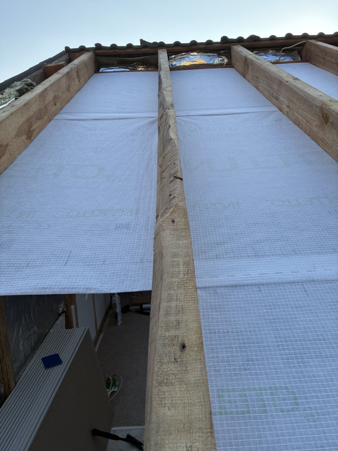

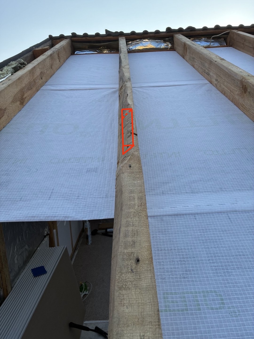

    Hallo Leute,
    am WE haben wir Rückgebaut und ein Sparren sieht auf knapp 2m Länge so aus. Sparren1.jpg Sparren2.jpg
    Der Sparren ist 180/80 dimensioniert.
    Planmäßig kommen da als Nächstes ein 60/80 Holz zum Aufdoppeln, danach 60mm Gutex Unterdeckplatte und Lattung drauf. Auf diesem Abschnitt gingen die Schrauben in Leere und das Holz würde zur Seite kippen wollen. Wie kann ich das lösen?
    1.
    Links und rechts Bohlen beilaschen und das Aufdopplungsholz z.b. in 120/60 wählen, damit es links und rechts 2cm auf den Bohlen aufliegen kann?
    2. Sparren komplett tauschen? Wenn irgendwie möglich, will ich das vermeiden.
    3. andere Idee?

    ich würde im "schlimmsten" Bereich ein Dreieck oder Keil aus dem 60/80 in einer Länge von 50cm passen zuschneiden und an den Sparren anschrauben, so daß eine größere Sparrenoberseite entsteht, den Rest überträgt die 60/80 (Schrauben dort nicht zu fest und mit etwas Gefühl anziehen)

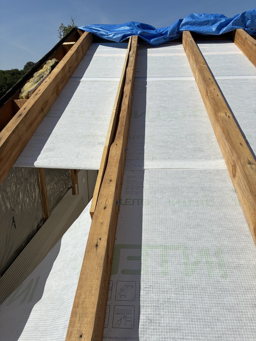

    Danke für Deine Idee. Ich habe mir das nochmal genauer angeguckt. Das mit dem dreieckigen Keil lässt sich nicht so einfach umsetzen, weil es recht rund und ungleichmäßig ist. Ich denke, ich werde einseitig eine Bohle beilaschen. Vom Ergebnis stelle ich ein Bild ein.

    so ist es dann geworden
