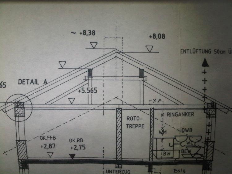

    Es ist sehr wichtig noch einmal in die Statik zu sehen. Künstlerische Freiheit ist hier fehl am Platz. Ich bin mir sogar fast sicher das dort auch eine Verbindung des Deckenbalkens/ Zange zum Sparren zu finden ist

    Also,
    nach Rücksprache mit dem ausführenden Zimmerer-Betrieb ist soweit alles in Ordnung
    und korrekt nach Statik gearbeitet und ausgeführt worden.
    Also was genau wurde nun von euch gemeint, dass hier grundlegende und schwerwiegende
    Fehler gemacht wurden und alles wieder umgebaut werden müsste ?

    Benny, vergiss die Aussagen des Zimmerers. Da wurde garantiert nicht nach der Statik gebaut. Wo sollen denn die Schubkräfte aufgefangen werden? Mit der einen Schraube vom Deckenbalken in die 10er Pfette? Das wird nichts.
    Mit Thema von selbst erledigen meinte ich den Einsturz des Daches der leider nicht ganz unwahrscheinlich ist.

    könnte auch ein (stehender) Pfettendachstuhl sein...

    Man muß hier leider immer raten. Den Bildern nach sieht es erstmal nach einem Sparrendach aus, wäre es ein stehender Stuhl sieht es schon besser aus.

    ich stell gleich mal ein foto vom plan rein..

    @ Flocke: Stürzt so das Dach ein?
    Wie gesagt, der Zimmerer hat nach Aussage nach Statik gebaut..

    Nein, so nicht. Ich bin von einem Sparrendach ausgegangen. Die Streben vom Sprngwerk sitzen zwar etwas ungünstig, aber so hält das.
    Du machst Dir nur unnötig viel Arbeit damit, das die Balkenlage anders als die Sparren eingeteilt wurde. So mußt Du viel mehr schneiden wenn die Wolle eingepasst wird.

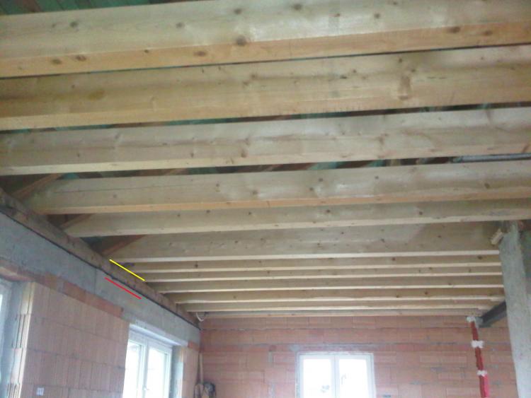

    puh, dann passt also alles. Das beruhigt mich enorm.
    Laut Plan soll nun direkt unterhalb der Balkendecke (die komplett mit 24cm-Dämm-Material gedämmt werden soll)
    1. eine Dampfsperrfolie
    2. eine Konterlattung und
    3. Gipskartonplatten montiert werden.
    Meine Frage:
    Die Gipskartondecke (Einfach-Beplankung) wird bei mir dann seitlich direkt an die Fußpfette anschließen. (GELBE LINIE)
    Ist das denn wirklich luftdicht wenn die Folie ans Holz der Fußpfette angeschlossen wird?
    Wäre es nicht besser, die Decke soweit abzuhängen, dass diese Dampfsperr-Folie an den Ringanker schließt? (ROTE LINIE)
    (An der Außenwand wurde übrigens ein Vollwärmeschutz montiert.)
    Hab mal dazu ein Bild von der jetzigen Bau-Situation angehängt.

    Rote Linie, Gelb ist kritisch...

    stimmt.
    Aber Abhängen würde ich persönlich auch nicht so viel. Eher die Fußpfette/Schwelle anderweitig verkleiden.
    Beim Abhängen sehe ich wieder anderes Fehlerpotential. Da bräuchte man ja trotzdem eine Lattung auf Unterkante Deckenbalken, weil sonst die Wolle runterfällt und/oder die Dampfbremse extrem oft und fast nicht abdichtbar durchlöchert wird.
    Bei diesen Fragen stellt sich mir aber eine ganz wesentliche Frage: Was macht eigentlich Ihr Planer?
    Ihre Fragen machen deutlich, dass Sie von der Thematik und den potentiellen Risiken wohl überhaupt keine Ahnung haben. Und dann wollen Sie selbst ausführen?
    Wenn ich mir auf Ihrem Bild die Leerrohrführung in den Dachraum ansehe, sehe ich schon das nächste Schadenspotential. Und da kommt sicher noch mehr...!
