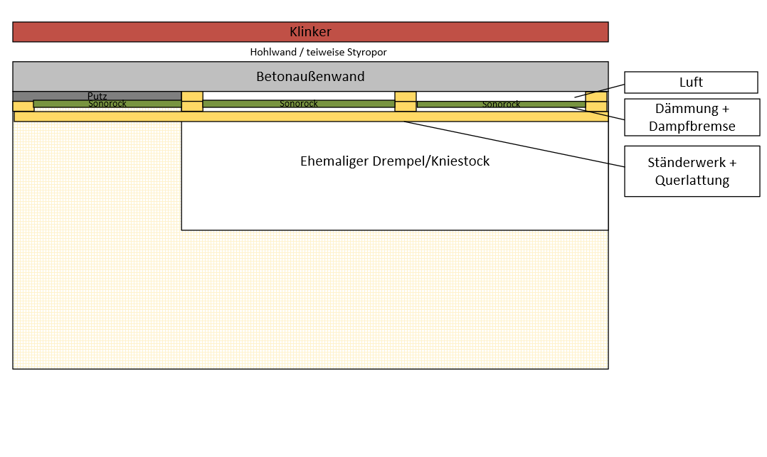

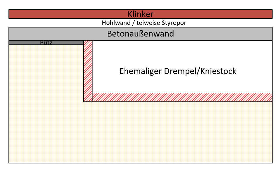

    ich bin gerade dabei ein ehemaliges Schlafzimmer zu einem Kinderzimmer umzubauen. Dabei ist der ehemalige Kniestock dem Willen meiner Frau zum Opfer gefallen und soll bald ein Einbauschrank sein - bis dahin scheint es aber nötig ein wenig bautechnische Wegstrecke zurückzulegen. Ich hadere gerade mit dem Anschluss der Dampfbremse des Daches (Sparrendach, daher Betonaußenwand, 15er Sparrendicke mit Zwischensparrendämmung und Dampfbremse, danach Lattung) an den neuen Platz, sowie die richtige Wahl der Innendämmung gegenüber der Außenwand.
    Die Bedenken die ich dabei habe sind Feuchtigkeitsentwicklung aufgrund des verschobenen Taupunktes. Ich habe geselen, dass die Innendämmung einer Außenwand so ziemlich das Schlechteste ist, was man machen kann?
    Vor der Wegnahme des Drempels (rot schraffiert), sah das Ganze folgendermaßen aus:

    Meine bisherige Überlegung habe ich mal in einem Bild gezeichnet - vielleicht habt ihr ja eine Meinung dazu:
    (darf noch keine externen Links posten :( )
    Fragen wären noch:
    - sollte der Putz an der linken Seite ebenfalls enfernt werden, um eine zusätzliche Luftzikulation zu ermöglichen?
    - welchen Abstand der Lattung / Dicke der Dämmung würdet ihr vorschlagen?
    - Die neue Dampfbremse würde ich auf dem neuen Estrich anschließen? Oder besser auf der Geschossdecke?
    Wenn es noch an Informationen mangeln sollte, bitte Bescheid geben :)
    Danke!

    Die Hinterlüftung ist Käse.
    Verwende ein zugelassenes System zur Innendämmung, damit hast du am wenigsten Probleme. Multipor, Holzfaserplatten o.ä., die dann verputzt werden.
    Die Platten sind unbedingt ohne Luft vollflächig mit der Betonwand zu verkleben.
    Wenn du das hinterlüftet ausführst, kommt die Luftfeuchtigkeit aus der Raumluft an die nun viel zu kalte Betonoberfläche und wird dort kondensieren.

    Die Sache muss aber unbedingt gerechnet werden. Ich wollte auch meine Wände in oberen Stock meines Nebengebäudes mit Innendämmung versehen (Multipor bzw. Holzfaser).
    Da hier teilweise ungedämmte Betonstürze vorhanden sind, bekam ich von keinem Hersteller eine Freigabe, da die Gefahr von deutlich zuviel Tauwasser bestand.
