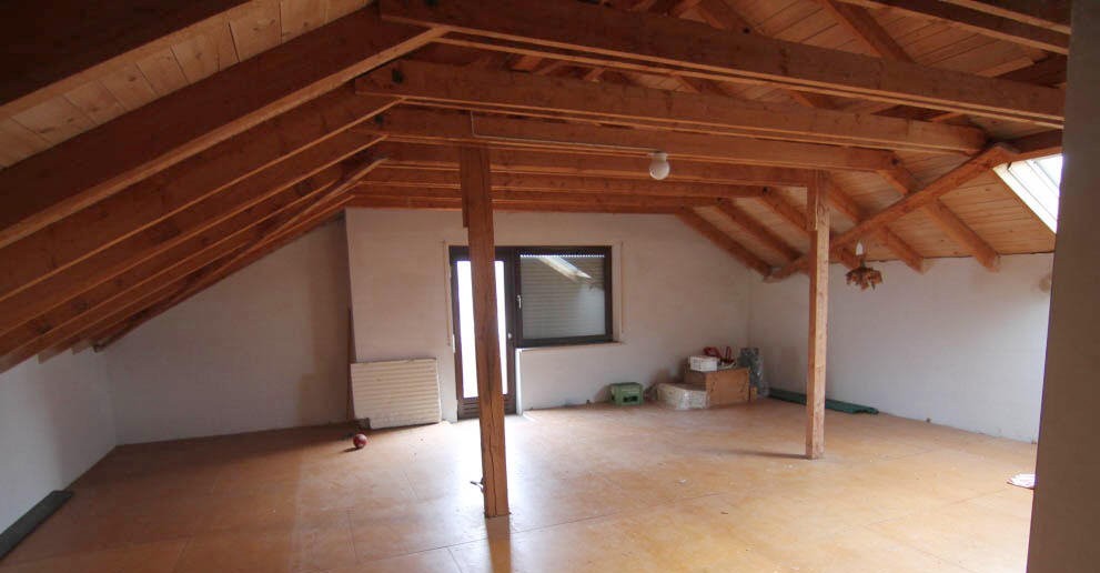

    ich bin grad dabei ein Haus zu kaufen, nächste woche wird preislich verhandelt.
    Es geht bei mir um dieses Dach, welches zu einer Wohnung umgebaut werden soll.
    Infos:
    begehrbare Dachbodendämmung vorhanden
    das Dach ist ca. 2006/7 erneuert worden und ist trocken
    Fläche des Dachbodens ca. 120qm (einschließlich der 2m linie)
    Ich möchte dieses Dach Dämmen und mit Rigips verkleiden,
    noch habe ich die Sparren nicht abgemessen werde aber wahrscheinlich auf die 24cm mit
    Kanthölzer erhöhen müssen.
    Mir geht es nur darum wie dämme ich im Bereich Sparren und dem Balken?
    Muss ich die Kehlbalken verdecken, kann ich den ganzen Dachstuhl samt der ganzen höhe des Daches nicht offen gestallten oder sollte ich unter/über dem Kahlbalken zu machen?
    Vielleicht noch eine 2. Frage es wäre doch ziemlich schade für die Bodendämmung wenn ich diese Entsorgen müsste, geht es nicht das ich mit dieser Konstruktion einen Fußbodenaufbau plane, hätte den Vorteil das die Wohnung keinen kalten Boden mehr hätte, oder doch lieber entsorgen den Boden mit ausgleichsmasse vorbereiten?

    Das sieht echt schön aus, hier wäre evtl. eine Aufdachdämmung sogar angebracht.
    Ansonsten kannst du selbstverständlich bis zum First hochdämmen (so würde ich das machen) und dir dann eine Nutzung für die Kehlbalken überlegen.
    Wenn du die Decke abhängen willst geht auch Dämmung bis zur Balkenlage geht das auch, beides ist möglich.
    Sind alle baurechtlichen Fragen geklärt zum Ausbau geklärt ?
    Warum sollte die Wohnung einen "kalten Boden" haben, wenn darunter beheizt ist ?
    Ist die Dämmung auf dem Fußboden denn druckfest oder federt sie ? Um was handelt es sich da genau ?
    Theoretisch könnte man evtl. einen Trockenestrich drüber machen, aber die verlorene Höhe ist mehr wert, vor allem wenn du sowieso oben die Sparren dämmst.

    Wir haben bei Freunden auch bis in den Spitz gedämmt und die Balken sichtbar gelassen, da ist jetzt die indirekte Beleuchtung nach oben dran und ein Hängesessel. Kannst Du also alles machen, ist ein bisschen fummeliig um die Balken, geht aber.

    Hi danke erstmal,
    also baurechtlich ist noch nichts geklärt, das werde ich nächste woche in angriff nehmen.
    Ich will die kosten niedrig halten, das Dach ist grad mal 10 jahre alt, deshalb will ich von aussen nichts unternehmen.
    Es kommen Fenster rein und die sparrendämmung, alles in eigen Regie.
    Mein Favorit ist den ganzen wohnbereich offen zu lassen und gegebenfalls noch schlafzimmer. Ich muss auch schauen das ich eine gute raumteilung hinbekomme mit trockenbau.
    Was mir wirklich sorgen macht, ob man den schnittpunkt der balken mit dem Sparren richtig dicht bekommt.
    Bzgl. Boden, ja darunter ist EG und bewohnt, ich meinte ja es wäre halt schade das Zeug zu entsorgen (verkaufen), aber du hast vollkommen Recht, die höhe geht verloren, wahrscheinlich spätestens bei genauen nachmessen hätte ich mich auch dafür entschieden es zu entsorgen.
    Inzwischen habe ich auch einen Bauingenieur angesprochen den ich kenne er wird mir helfen mit dem papier kram etc.
    Sobald ich alles ausgemessen habe, werde ich mehr infos geben können.
