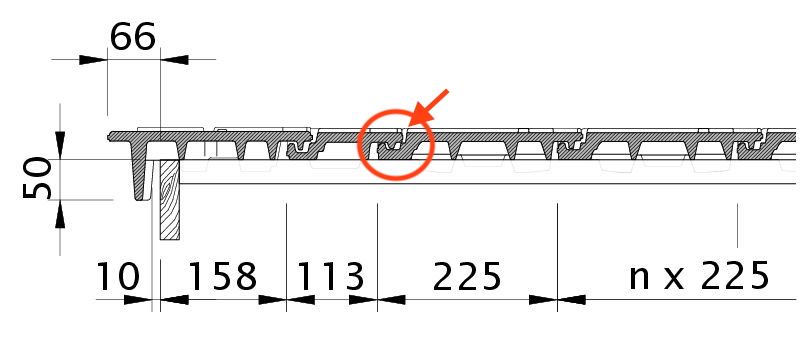

    Die Frage habe ich befürchtet :)
    Die Seitenüberdeckung ist der tiefste Punkt bei dieser Ziegelart und tiefer als die eigentliche wasserführende Ziegeloberfläche (ist bei allen anderen Ziegelarten nicht so), d.h. die Wasserbelastung für die Seitenverfalzung ist sehr hoch weil Regenwasser von der Dachfläche (z.B. durch etwas Wind) immer in diese Seitenüberdeckung fließen wird. Und dort bleibt das Wasser auch, bis es an der Traufe (oder am Ziegelfuß) wieder "herauskommt" (ja ich weiß, man kann diesen Effekt durch Deckung im Verband abmildern)
    Die Wasserbelastung ist also an der schächsten Stelle des Ziegels am intensivsten. Zudem sind die Falze in der Seitenüberdeckung nur ein paar Millimeter hoch, und die Seitenüberdeckung wir zwangsläufig im Laufe der Zeit versanden und sich mit Moos zusetzen und den Wasserablauf immer weiter behindern. Das ist schon bei normalen Dachpfannen (z.B. bei Betondachsteinen) ein Problem, aber bei planen Dachziegeln noch um Größenordnungen schlimmer.
    Es gibt auch keine Wölbungen im Ziegel, die den Wasserlauf bis zur Traufe quasi vorgeben, und so die Seitenfalz "beschützen". Die Dachziegel sind komplett flach und Wasser kann ungehindert an die tiefste Stelle laufen .. in die Seitenüberdeckung.
    Am Ortgang besteht zudem häufig das Problem, daß unter Umständen relativ viel Wasser über die Ortgangkante treiben kann.
    Ohne die Unterdeckung (Unterspannbahn bzw Schalung oder Aufdachdämmsysteme etc) würden nicht unerhebliche Menge Wasser in den Innenraum eindringen, und dafür sind diese Unterdeckungen (meiner Meinung nach) eigentlich nicht gedacht. Dieser Effekt ist umso stärker, je flacher die Dachneigung ist.
    ich würde mit einer Tischkreissäge aus den Holzresten (Dachlatten) Unterlegklötzchen in unterschiedlichen Dicken schneiden. (z.B. 0,5cm 1,0cm 1,5cm, 2cm, bzw bei geringem Sparrenabstand oder örtlichen Notwendigkeiten auch kleinere Stückelung).
    oft sind die Hochpunkte eines Dachstuhls am Giebel, dort könne man dann auch die Konterlatte ausklinken oder eine etwas dünnere Konterlatte nehmen
