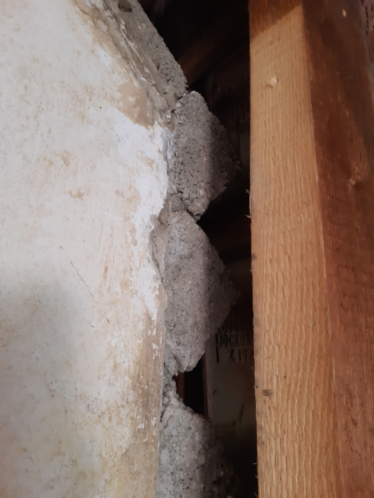

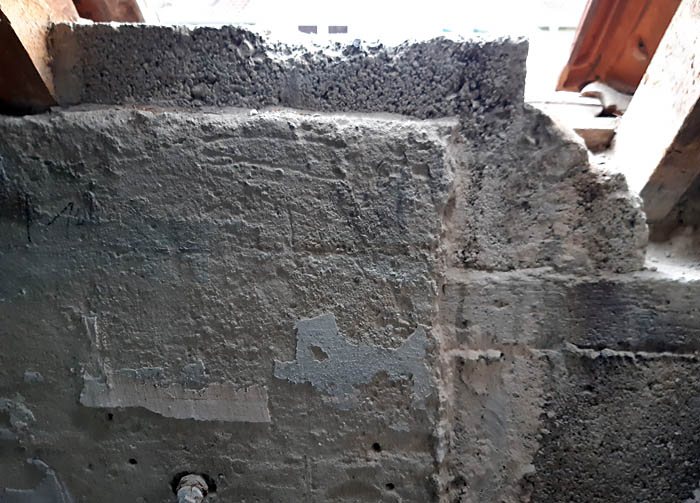

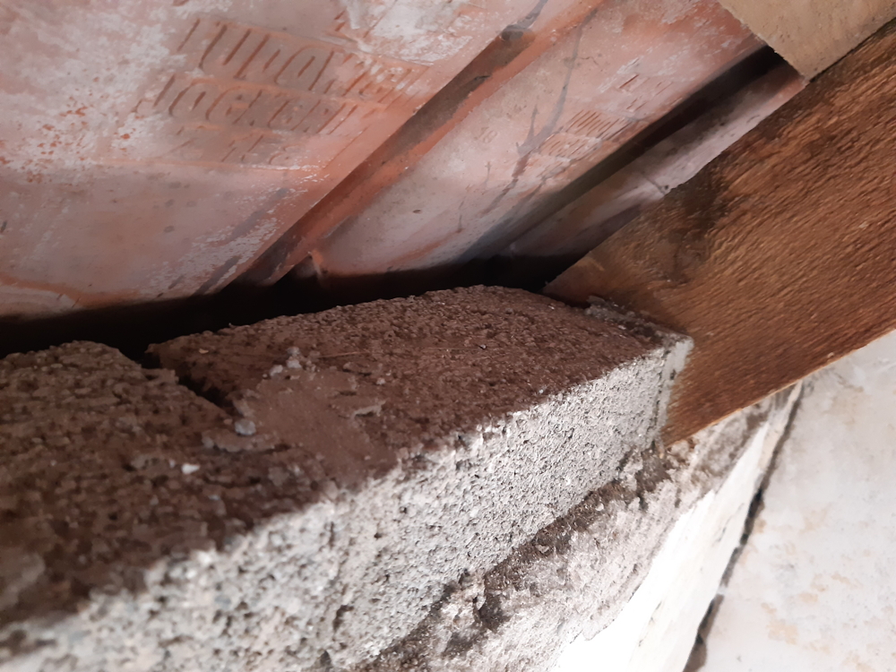

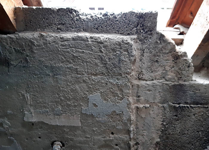

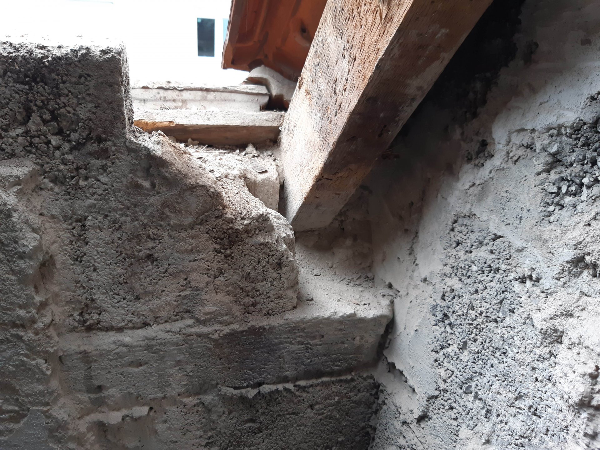

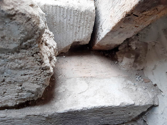

    Hallole
    Wir bekommen eine 60mm Aufsparrendämmung auf unsere 12cm Spielzeugsparren, dazu eine Zwischensparrendämmung.
    Die Felder zwischen den Sparren sind bis über die Oberkante der Sparren zugemauert.
    Da passt keine Dämmung zwischen die Sparren. Die Mauersteine sind meist Hochkant eingesetzt und ca. doppelt so hoch wie tief (11,5er). Die Wände bis zum Sparren verputzt.
    Ebenso sind die Trennwand (11,5er) und die meinen tragenden Querwände ebenfalls bis unter die Ziegel gemauert.
    Die Frage wäre, ob man die verbauten Steine kappen könnte, damit die Zwischensparrendämmung rein passt.
    Die weißen KS-Steine der Wände könnte man sicher zum Teil entfernen oder von beiden Seiten mit einer Trennscheibe kappen? Bei den zwischen den Sparren sitzenden Steinen dürfte es bei ca. 50 Grad Dachneigung kaum möglich sein, diese so zu kappen, dass man genügend Dämmung im Bereich der Mauer bekommt.
    Eine Aufdopplung der Sparren kommt auf diversen Gründen 20230428_174629.jpg 20230428_174647.jpg 20230428_174905.jpg nicht in Frage.
    Ideen hierzu?

    Das der Bereich direkt zwischen den Sparren für die Dämmung frei werden muss, ist nicht die Frage.
    Die Frage ist, ob/wie man die Steine mit der Sparrenunterkante so weit kappen/absägen/abflexen könnte, statt die komplett raus zu nehmen.
    Die Zwischenwände sind zum Teil tragend, die Mittelpfetten liegen dort teilweise aus. Da will ich nicht unbedingt fest sitzendes Mauerwerk rausnehmen.

    Auf die Sparren kommen 60mm Ultratherm, zwischen die Sparren müssen 120mm 035er Dämmung.
    Unter die Sparren Dampfsperre und quer eine Traglattung für Gipskarton, zwischen die Lattung nochmal etwas Dämmmaterial.
    Die Frage ist immer noch, wie / mit was ich die verbauten Steine entsprechend der Dachneigung am einfachsten sägen kann, damit der Bereich zwischen den Sparren bis UK Sparren für die Dämmung frei wird, ohne das restliche Mauerwerk und den Putz platt zu machen.
    Mit dem Winkelschleifer und Trennscheibe für Stein komme ich nur ein paar Zentimeter tief rein.

    Mit Winkelschleifer und Trennscheibe für Stein ein Unding. Müsste mit 50 Grad Neigung einen ca. 20cm breiten horizontalen Schnitt zwischen den Sparren vornehmen. Den Rest der Steine dann irgendwie vorsichtig abstemmen. Ideen hierzu?
    Die Steine sind hochkant verbaut, ca. 18.20cm hoch.

    So hatte ich mir das gedacht. Mit der Fräse oder Trennscheibe eine gerade Kante Unterkante Sparren durchziehen, einen Teil der Steine entfernen bis das Sägeblatte dazwischen passt. Problematisch ist nur die Dachneigung mit 50 Grad. So schräg von der Seite müsste das Sägeblatt mind. 20cm lang sein, ohne sich durchzubiegen.
    Der Putz ist nicht besonders fest.

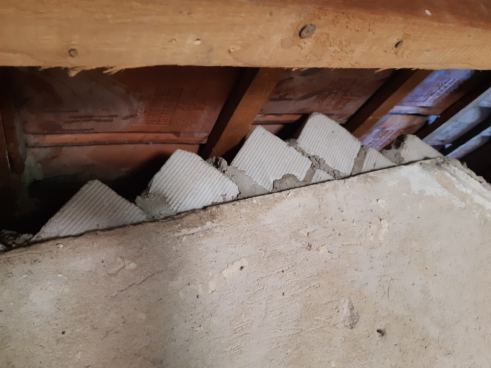

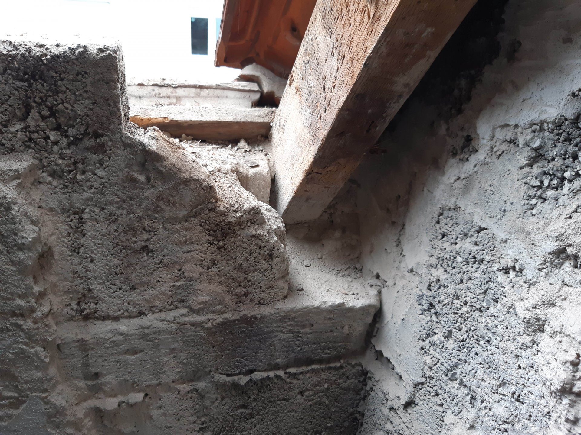

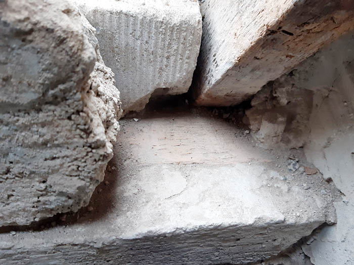

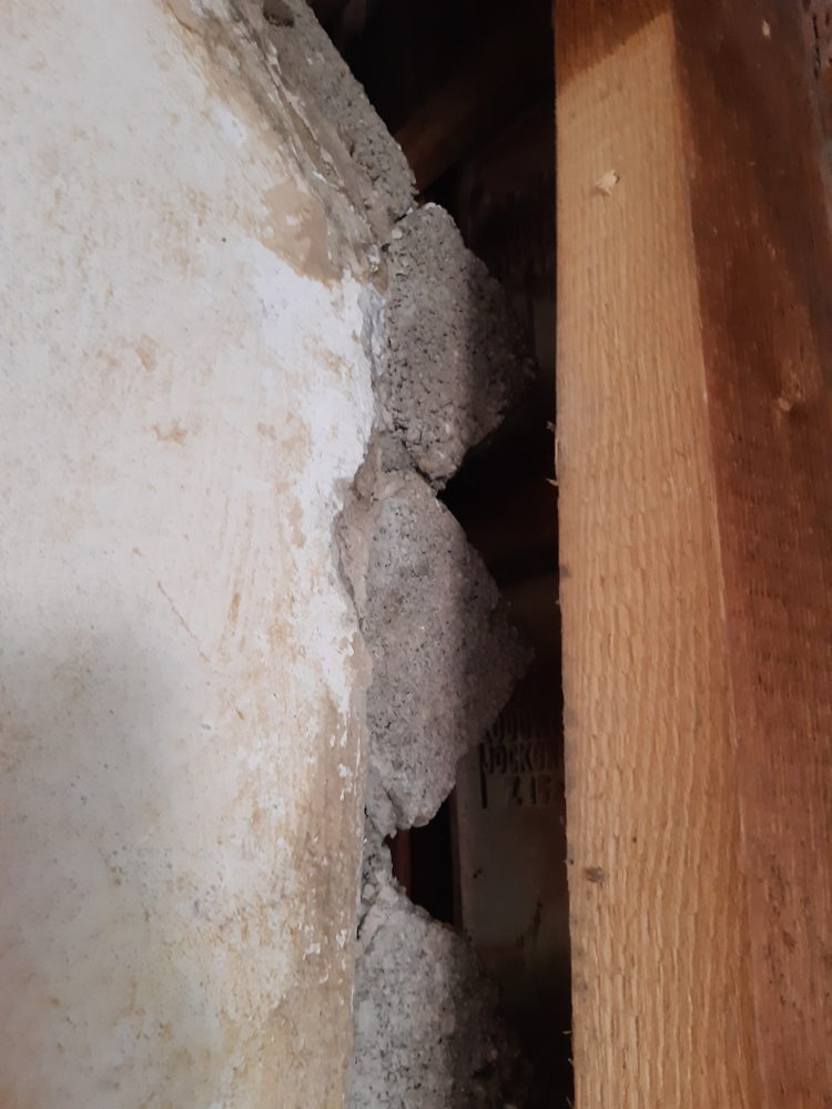

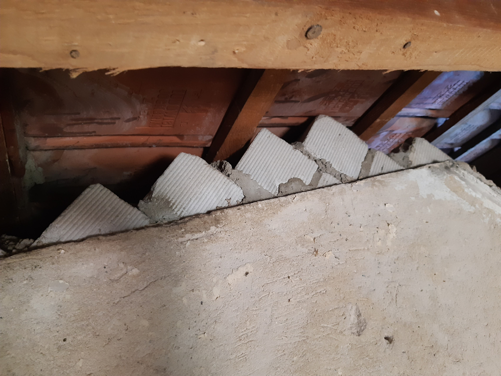

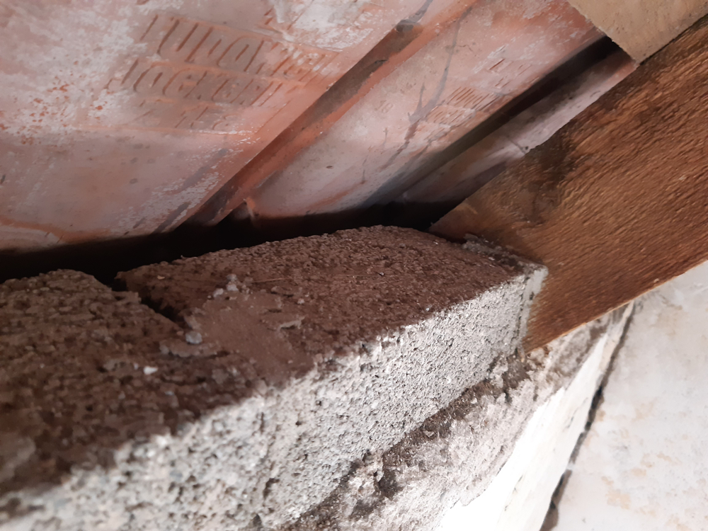

    Das hat sich wohl erledigt, da muss die ganze Reihe Steine einfach mal raus.
    Hinter der oberen Reihe liegt die Fußpfette, da muss dann einiges weg.
    Ist nur die Frage, in welcher Form man das wieder sauber zu bekommt und auch Dampfdicht.
    Zwischen die Sparren kommt Mineralwolle, eine Querlattung unten an die Sparren mit einer dünnen zusätzlichen Dämmung und Gipskarton.
    20230511_190514.jpg 20230511_190526.jpg 20230511_191708.jpg s.

    Putzanschlussband mit Armierungsgewebe.
