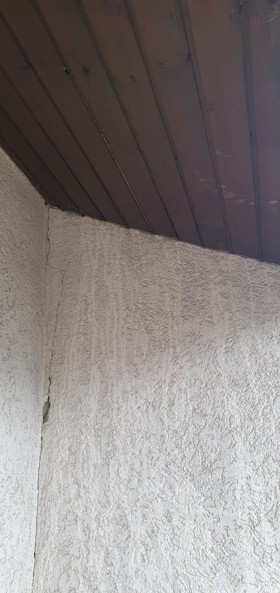

  2. #2 Skipper141, 29.10.2020
    Skipper141
    Skipper141
    29.10.2020
    Der Kamin soll dort in die Ecke

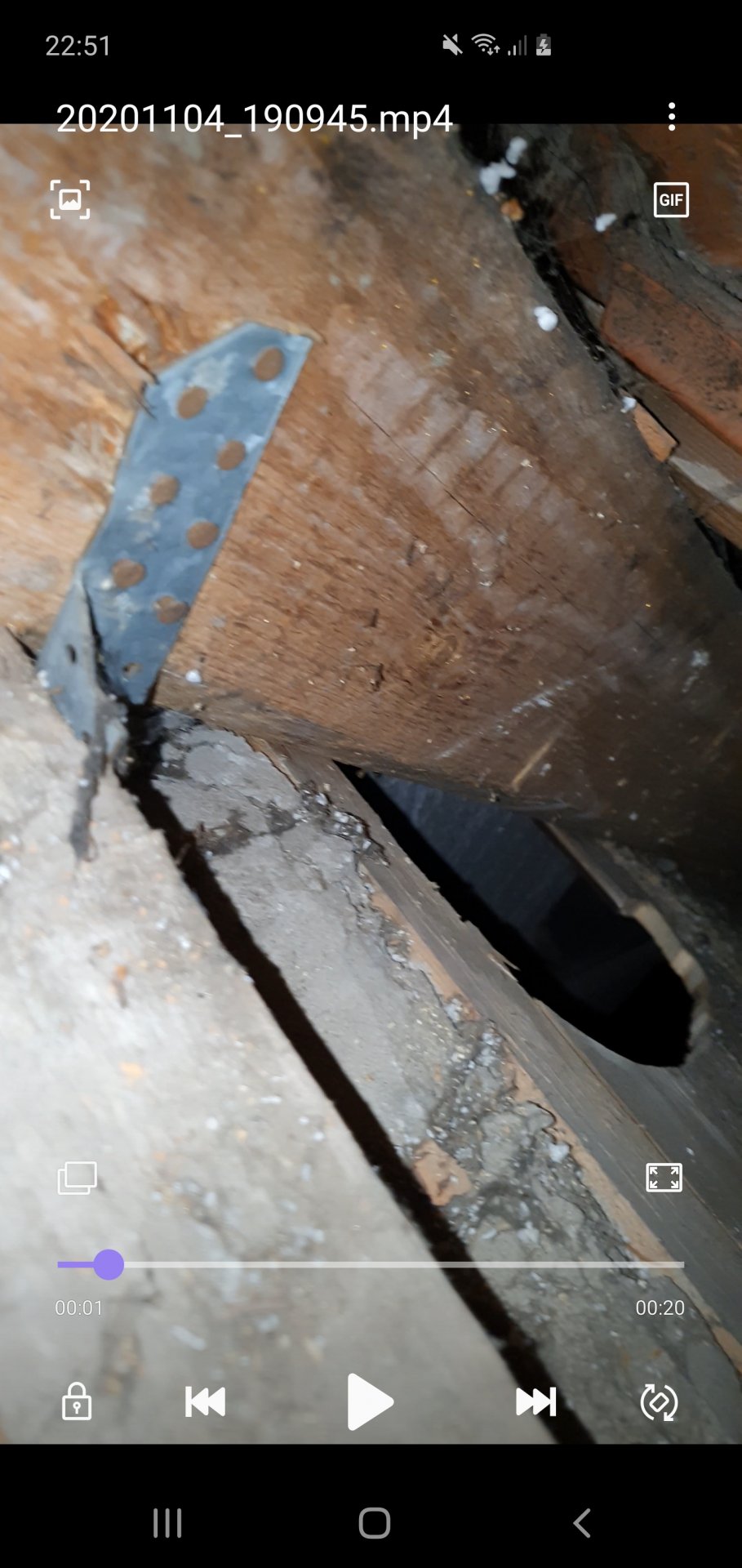

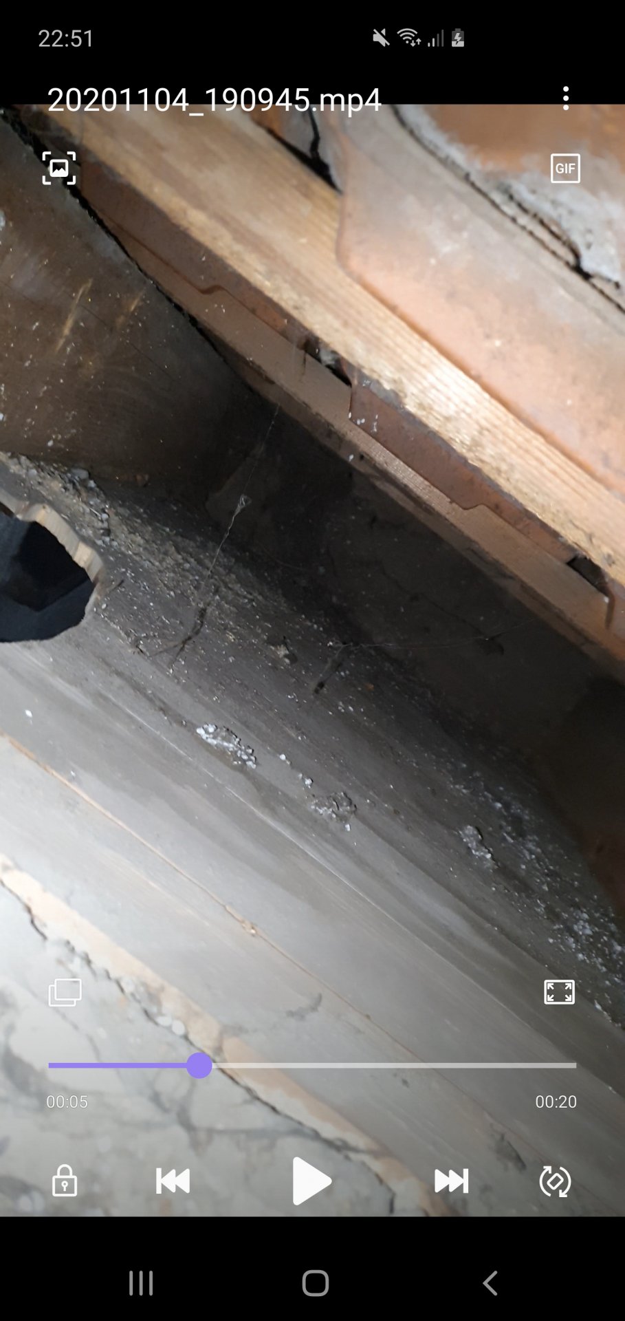

  3. #3 Skipper141, 04.11.2020
    Skipper141
    Skipper141
    29.10.2020
    Hier sind nochmal zwei Fotos von Innen.
    Durch das Loch soll der Kamin geführt werden
  4. #4 Gast 85175, 04.11.2020
    Gast 85175
    Gast 85175 Gast
    Man kann das kürzen, aber in der Regel geht man lieber durch das Dach durch. Das sieht nicht ganz so behämmert aus und erhält den Witterungsschutz des Dachvorsprungs.

  5. #5 Skipper141, 05.11.2020
    Skipper141
    Skipper141
    29.10.2020
    Vielen Dank für deine Antwort!
    Aber was meinst du mit lieber durchs Dach gehen?
    Es ist geplant nur den Sparrenüberstand zu kürzen und durch den Vorsprung zu gehen.
    Das Loch auf den Bildern dient genau dazu.
    Viele Grüße
  6. #6 Gast 85175, 05.11.2020
    Gast 85175
    Gast 85175 Gast
    Ahso, da ist ein Sparren genau da wo der Kamin hin soll! Jetzt wirds klarer, hättest auch gleich sagen können.
    Da schustert dir der Zimmermann/Dachdecker wohl kurz nen Wechsel hin (vllt. gehts sogar ohne), sollte da kein größeres Problem sein. Ich sehe da keinerlei echte Schwierigkeiten, die Schwierigkeiten müssten da schon erst durch irgendwelche Stümper verursacht werden.
    Solche Edelstahlkamine sind ja mittlerweile weit verbreitet man muss da das Rad nicht neu erfinden, man muss nur die Leute finden die wissen wie es geht...
