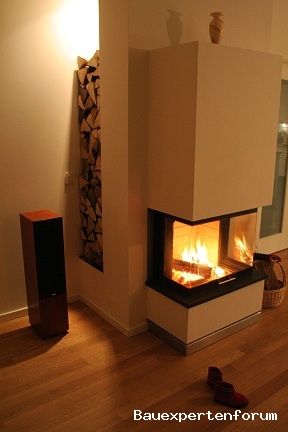

    Ich denke, es ist vor allem wichtig, dass der Ofenbauer sich mit dem Material und der Verarbeitung gut auskennt. Wir haben uns damals die Ausstellungen verschiedener Ofenbauer angeschaut und sind letztlich bei jemandem gelandet, der - anders als alle anderen - seine Öfen mit einer Art Metallschürze drumrum baut. Die weißen Blenden ober- und unterhalb des Einsatzes sind aus Metall und liegen nicht auf dem Einsatz auf sondern sind an einem Metallrahmen in der Wand befestigt. Das macht das ganze sehr filigran und der Ofen 'schwebt' geradezu über dem Boden. Über der Edelstahlblende ganz unten befindet sich ein umlaufender Luftschlitz (auf dem Foto vielleicht nicht so gut sichtbar) für die Luftzirkulation. Uns hat das Design vor allem gut gefallen, da man auf die hässlichen Lüftungsklappen verzichten kann und sich die Anlage damit in die schlichte und gradlinige Optik des Hauses gut einfügt.

  10. #10 Andreas1705, 12.12.2010
    Andreas1705
    Andreas1705
    24.02.2008
    250
    Selbständig
    HD
    Das Holzfach wird auch nicht wirklich benutzt - da liegen nur ein paar saubere Scheite zur Optik drin. Nutzen als echtes Holzlager wäre mir zuviel Dreck und Ungeziefer. Das eigentliche Brennholz hole ich von draußen. Habe auch schon daran gedacht, das Holz wieder rauszuwerfen und mit ein paar Glasböden ein Regal/ Vitrine zu draus zu machen. Mal schauen.

  11. #11 trigo73, 21.12.2010
    trigo73
    trigo73
    08.04.2010
    37
    Jurist
    Rostock
    sieht wirklich großartig aus, besonders ohne die massiven granit verkleidungen, die man sonst sieht. mir wurde eingeredet, dass man diese Verkleidung wegen der Luftzirkulation braucht oder sonst mit Lüftungsschlitzen arbeiten muss. Mit der Edelstahlblende ist es besser gelöst.
    Aus welchem Material ist denn die Verkleidung des Metallgestells? Handelt es sich bei diesem Metallgestell um das von Spartherm extra dafür angebotene Tragegestell oder eine Sonderanfertigung?
    Bis dann
  12. #12 Andreas1705, 22.12.2010
    Andreas1705
    Andreas1705
    24.02.2008
    250
    Selbständig
    HD
    Von Spartherm ist nur der Heizeinsatz. Alles andere ist vom Ofenbauer auf Mass angefertigt. Die gesamte Verkleidung besteht aus Metall. Das ganze mit Streichputz und dann in Wandfarbe gestrichen.
