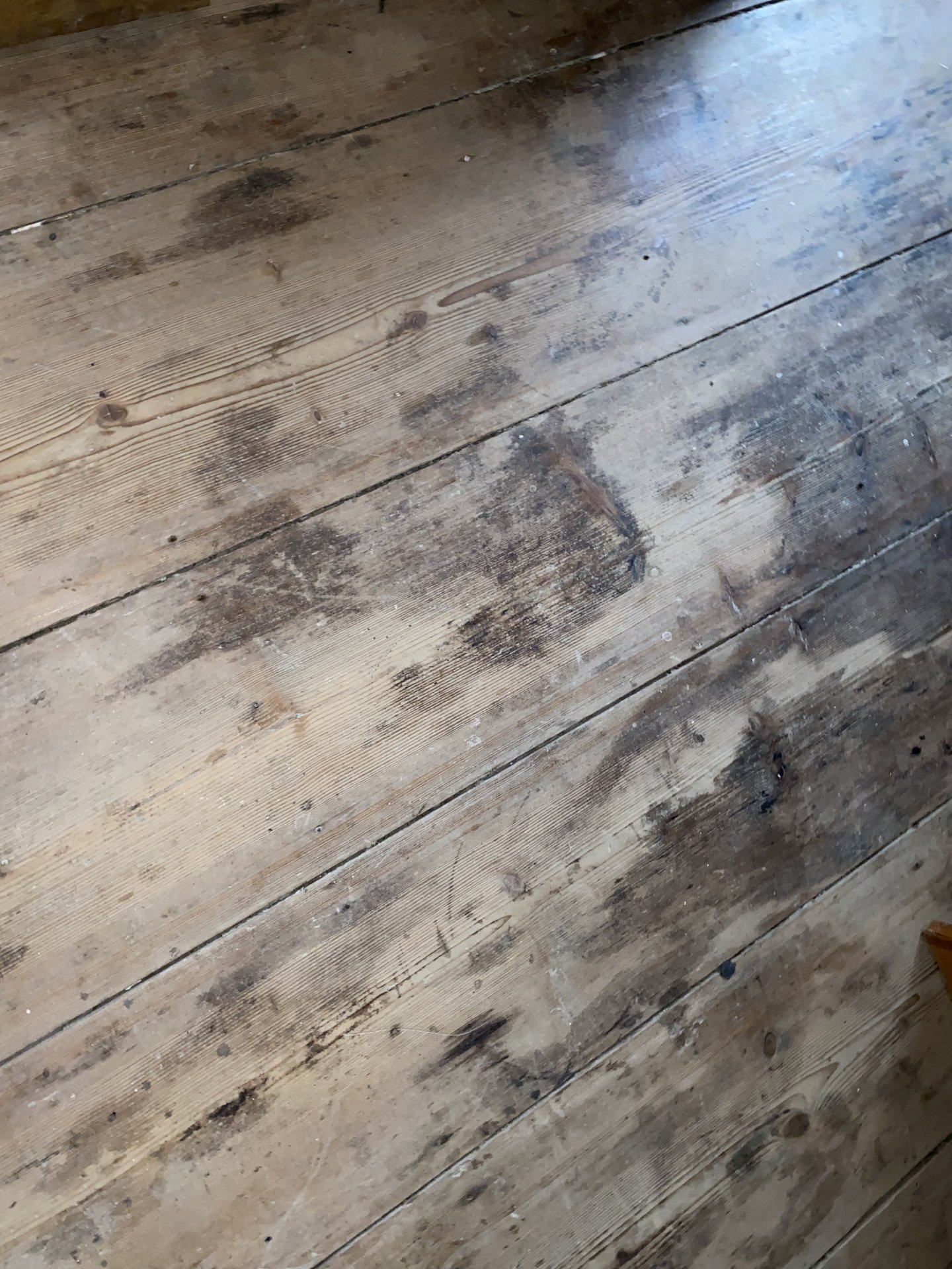

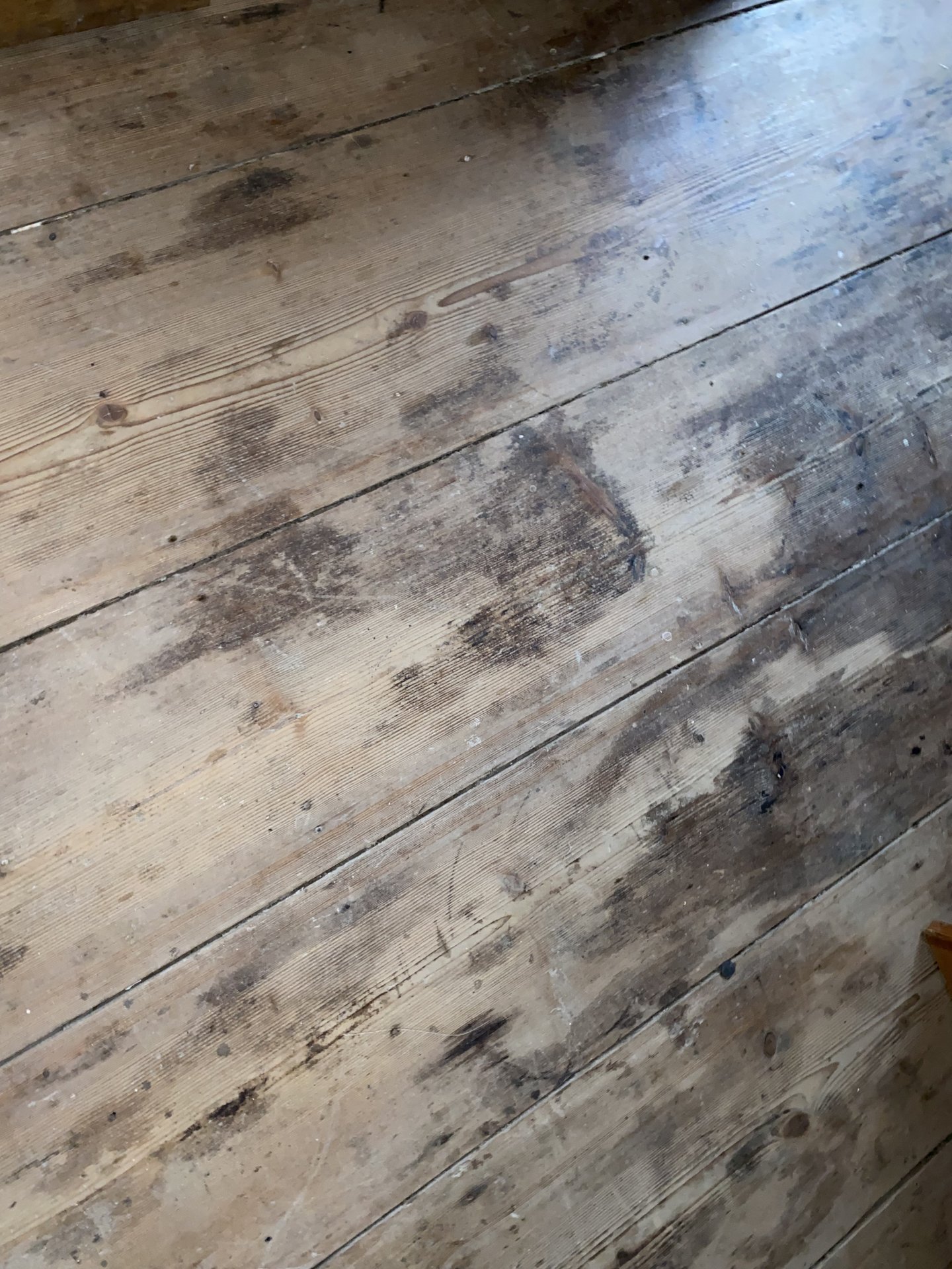

    Hallo Experten,
    Folgender Sachstand:
    • Altbau Haus, 2,5 Stockwerke
    • Decken zwischen den Stockwerken aus Holz / gefüllt mit „Resten“
    • Ich würde gerne gegen den Speicher dämmen, weil Dämmung Speicher Außenwand zu komplex
    Idee die im Raum steht und mir sinnvoll erscheint ist, den Boden des Speichers zu dämmen,
    d. h. Dampfsperre als Folie, darauf dann Dämmplatten.
    Jetzt mal grundsätzliche Frage…
    Holzdecke zum OG / ALSO SPEICHERBODEN —— Dampfbremse —— Dämmung
    Wenn in diesem Setup dann feuchte Luft aufsteigt vom OG, dann kommt die an der Folie an, kondensiert, tropft auf die Holzdecke und die schimmelt?
    Wo ist hier der laienhafte Denkfehler?
    Vielen Dank schonmal! :)
    lg rgr

    Dampfbremse —— Holzdecke zum OG / ALSO SPEICHERBODEN —— Dämmung
  3. #3 simon84, 31.01.2023
    22.626
    6.549
    Kein Denkfehler
    Richtig gedacht
    Die dampfbremse gehört selbstverständlich auf die warme Raumseite also an die Decke im Geschoss darunter
