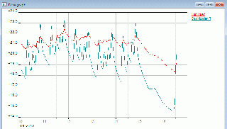

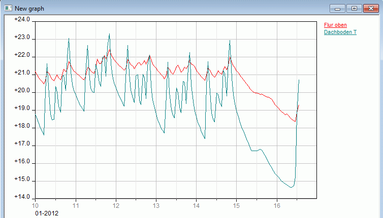

    Wen's interessiert:
    Das sind die Temperaturkurven (Sensor: Arexx TSN-TH70E) vom Dachboden und Flur oben meiner Dackelgarage. Zeitraum letzte woche bis heute; Samstag war meine Heizung ausgefallen, wurde heute Mittag behoben.
    Dachboden habe ich im Sommer ausgebaut/gedämmt mit 180mm WLG035. In der Kehlbalkendecke zum OG habe ich die Dämmung dringelassen (war vorher ja ungeämmt(unbeheizt). Grundfläche etwas unter 40m^2, Dachneigung 48° und Stehhöhe in der Mitte ca. 2.30m - den Rest kann man sich dann ja ausrechnen.
    Der Flur ist klein (3-4 qm?), nach unten hin über die Treppe offen und von den "normalen" Innenwänden 11.5 Ytong umschlossen.
    Der Temperaturverlauf auf der Grafik kommt von der "Taktung" meiner Heizung, da ich nur 4 "Heizperioden" verwende um den Brenner weniger ackern zu lassen.
    Jedenfalls sieht man IMHO ganz schön den Einfluss der "speichermasse" (hpts Betondecke) im Flur vs (praktisch) keine Speichermasse im Dachboden.
  18. R.B.
    R.B.
    19.08.2005
    48.826
    17
    Dipl.Ing. NT
    BW
    Nicht zu vernachlässigen die Tatsache, dass der Dachboden große Flächen gegen Außentemperatur hat, während der Flur praktisch von beheizten Räumen umschlossen und relativ klein ist.
    Die Heizphasen (ansteigende Flanken) lassen den Effekt besser erkennen, auch wenn über Heizlast/Leistung noch nichts bekannt ist.

  19. ilis
    ilis
    12.02.2007
    718
    Programmierer
    Friesland
    Das ist aber (IMO) vernachlässigbar. Flur hab ich jetzt nur reingenommen, weil es der einzige Raum mit Sensor aber ohne häufige "Benutzung" ist (Schlafzimmer kann man zb sehen, wann ICH ins Bett gehe ;) )
    Aufm Dachboden sind die Schwankungen einfach viel extremer als in allen anderen Räumen, die wiederum alle ein sehr ähnliches Verhalten zeigen. Das läßt sich (IMO) nur erklären, wenn man die im DB fehlende Speichermasse berücksichtigt, die ja alle anderen Räume haben.
    Aber ich fand's schon trotzdem "schön", dass trotz Heizungsausfalls über 2 Nächte (ausgerechnet die mit Minusgraden ...) immerhin so viel Wärme gespeichert war (bzw durch Nutzung eingetragen wurde), dass die Hütte (außer Dachboden halt) nicht unter 18° ausgekühlt ist.
  20. R.B.
    R.B.
    19.08.2005
    48.826
    17
    Dipl.Ing. NT
    BW
    Wie schon geschrieben, die Speichermasse spielt sicherlich eine Rolle, aber es gibt weitere Faktoren. Das schnelle Auskühlen des Dachbodens ist auch auf Transmissionsverluste zurückzuführen. Immerhin ist das dT zur Außentemperatur sehr hoch im Vergleich zum dT zu benachbarten Räumen.
    Ein weiterer Faktor sind Verluste durch Lüftung/Leckagen die "unter dem Dach" üblicherweise höher liegen als bei einem Raum im EG oder OG, der komplett von anderen Räumen eingeschlossen ist.
    Bei mir macht sich das beispielsweise so bemerkbar, dass bei einem Absenken die RT nach 5 Stunden um 1K niedriger liegt wenn es draussen stürmt, im Vergleich zu Windstille. Dabei war/bin ich der Meinung, dass alles "dicht" ist, aber anscheinend liege ich da falsch. Der Sommer wird´s zeigen, da mache ich mich wieder auf die Suche.
