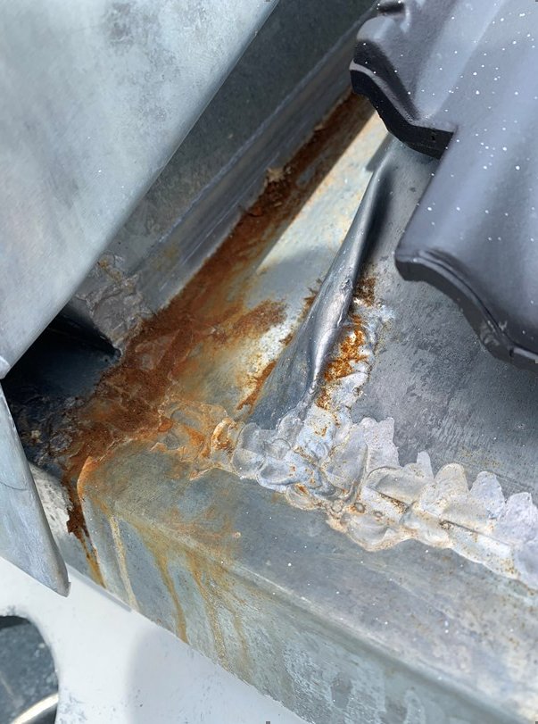

    leider haben wir erst kommenden Montag (10.08.) einen Termin mit unserem Sachverständigen.
    Daher würde ich mir gerne vorab ein paar Infos einholen.
    Die innenliegende Dachrinne der Giebelwand ist nicht nur nicht ansehnlich, sondern aus meiner Sicht auch mangelhaft ausgeführt. Mein Gefühl sagt mir, dass jeder Lehrling es besser hinbekommen hätte.
    Wie gesagt haben wir leider erst in ein paar Tagen einen Termin, vielleicht kann einer von euch bereits eine fachkundige Äußerung abgeben?
    Ist das so OK und muss ich das so hinnehmen?

    Was genau bemängelst du ?

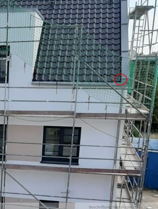

    ...und wo ist eine innenliegende Dachrinne?
  4. #4 Fabian Weber, 06.08.2020
    16.543
    6.601
    Ich sehe auch keine innenliegende Rinne.
    Der Rost muss nicht von Blech stammen, ich würde erstmal richtig säubern und dann beobachten.

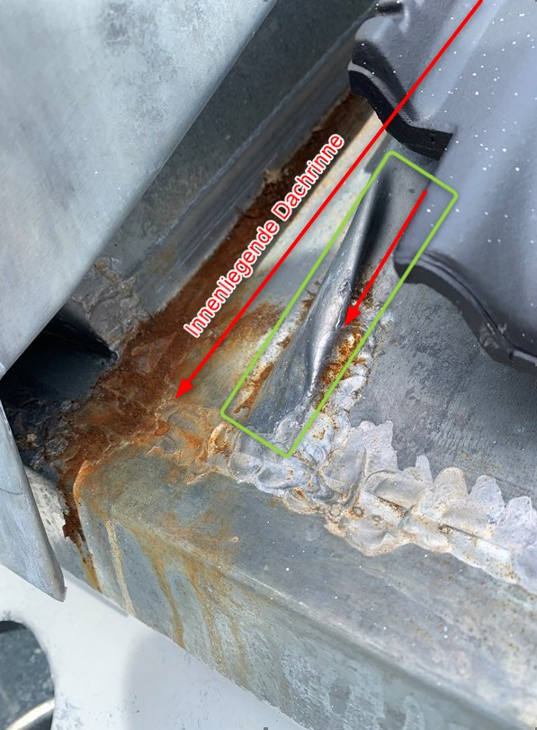

    meine Bedenken sind aus meiner Sicht, die nicht gut ausgeführten Bördelung (grüner Rahem).
    Meine Sorge ist, dass sich dahinter Wasser sammeln kann.
    Auch frage ich mich, ob es in dieser Art von Ausführung überhaupt möglich ist, das sauber zu verzinnen. 2020-08-06_16h27_22.jpg 2020-08-05_17h23_11.jpg

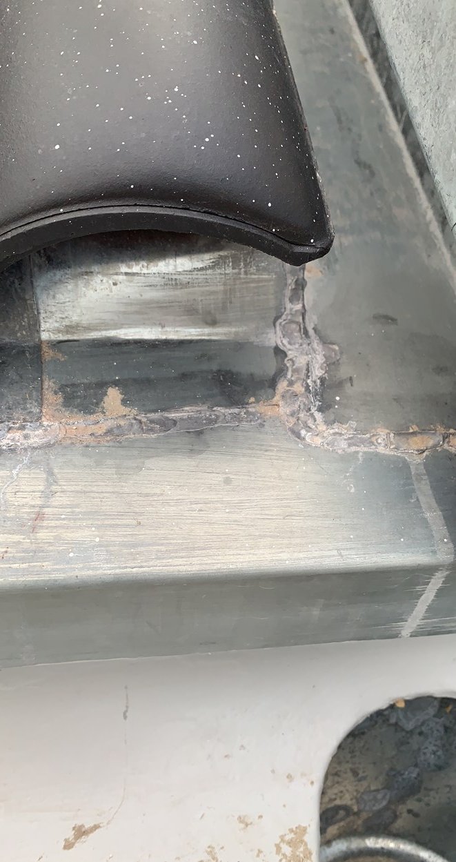

    Im 2. Bild ist mal die Ausführung vom Nachbarn.

    viel kann man aus den Bildern nicht erkennen da viel zu nah aufgenommen
    Börtelung und Lötnaht bekommt aber ein lehrling definitiv schlechter hin
