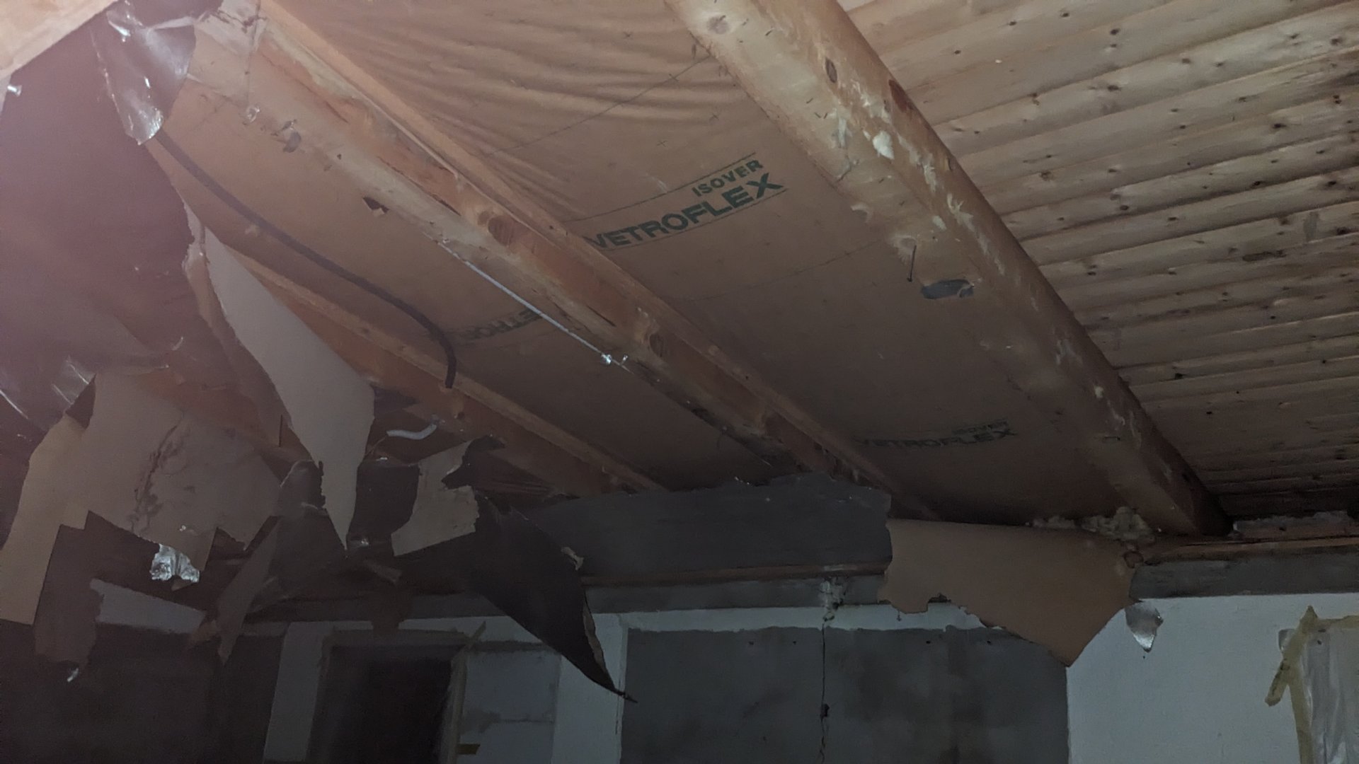

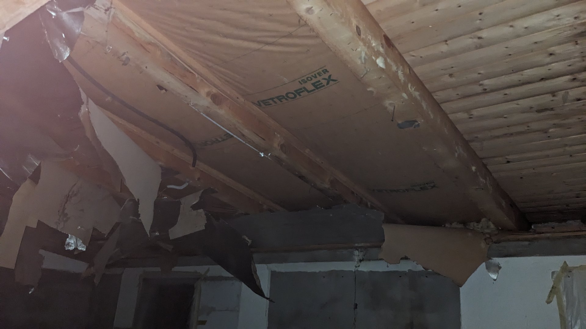

    Unser Haus besitzt einen Anbau aus 1980. Dieser Teil wurde als sogenanntes Spenglerdach ausgeführt. Ist also ein Metalldach (ich vermute Kupfer).
    Im Zuge der Sanierung wollten wir das Dach nun von innen Dämmen.
    Dafür haben wir die bisherigen Platten abgenommen, dahinter ist eine Art aluminiumkaschiertes Papier hervorgekommen, was ziemlich duchlöchert und kaputt war. Dahinter war eine Mineralwolle auch wieder mit einer Papierschicht (die lag Richtung innen) und nun sind wir (abgesehen von einer Menge ungewohnter Wespennester) auf eine Holzlattung gestossen. Diese kann und möchte ich nicht entfernen, da sie aussen auf die Dachlatten aufgebracht sind.
    Was oder ob zwischen den Latten und dem Metalldach noch irgendeine Schicht (Dampf oder Wasserdurchlässig oder Bitumenbahnen oder oder) kann ich nicht einschätzen.
    Ich überlege die ganze Zeit wie nun ein korrekter neuer Aufbau wäre. Benötige ich eine Unterbahn? Eigentlich ja nicht, weil durch das Holz kann/ sollte ja kein Wasser kommen, was irgendwohin abfliesen können muss. Auf der anderen Seite würde ich mit einer Unterbahn natürlich die Löcher an den Übergängen zur Wand verschliessen können. Das Wespen und andere Tiere keine Chance haben (von aussen wird die Fassade dann auch noch gedämmt).

    Ohne Kenntniss was genau zwischen Lattung und „Spenglerdach“ verlegt wurde kann man das nicht sagen.
    Wenn es tatsächlich Dachlatten sind, dürfte es eigentlich kein klassisches von einem Spengler verarbeitetes Kupfer sein, das erfordert meistens eine Schalung.
    Mach doch mal ein paar Bilder vom Dach und vom freigelegten Innenbereich

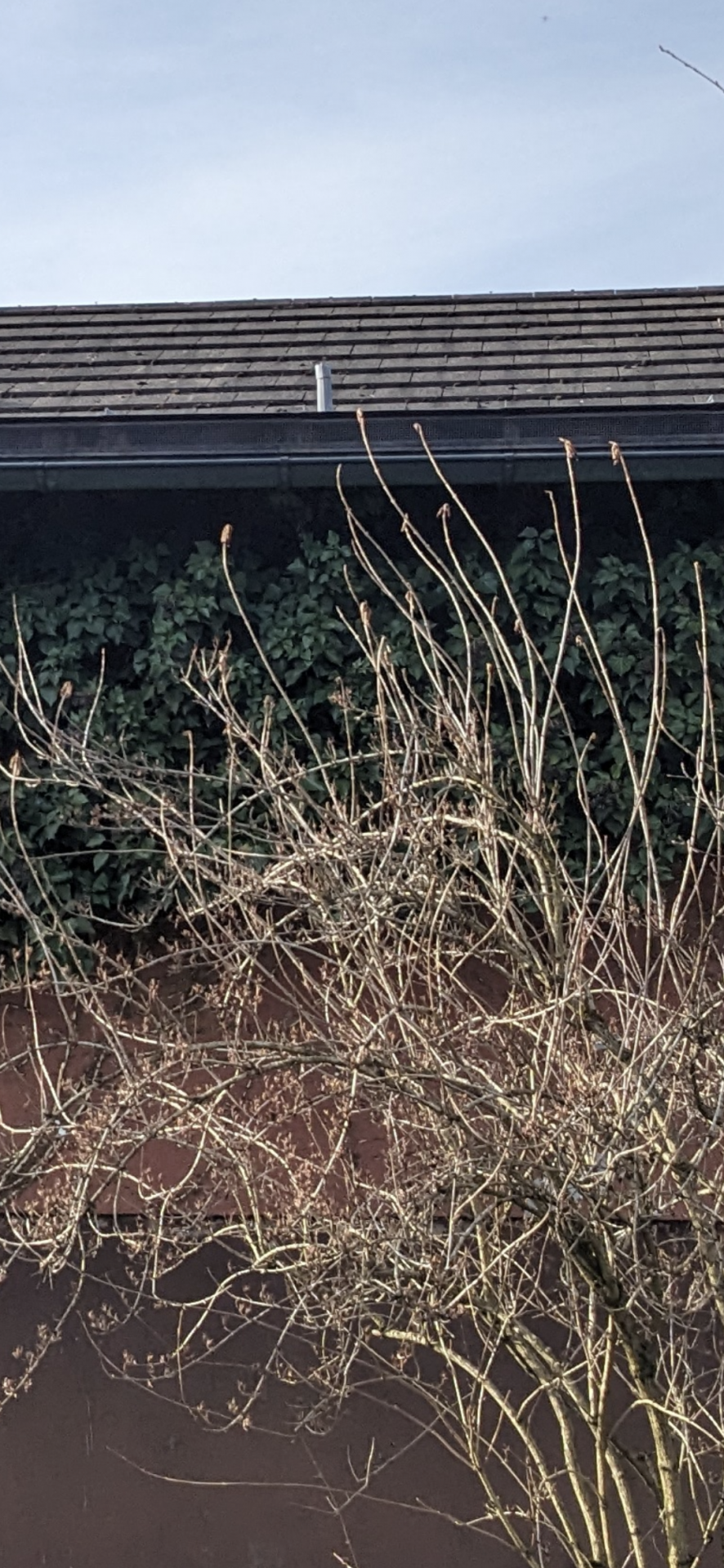

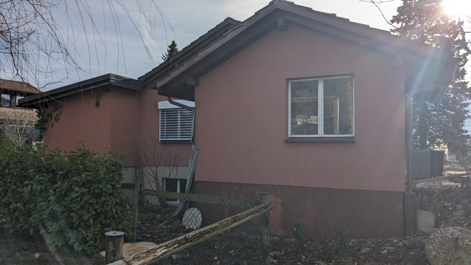

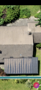

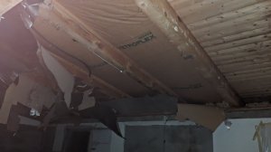

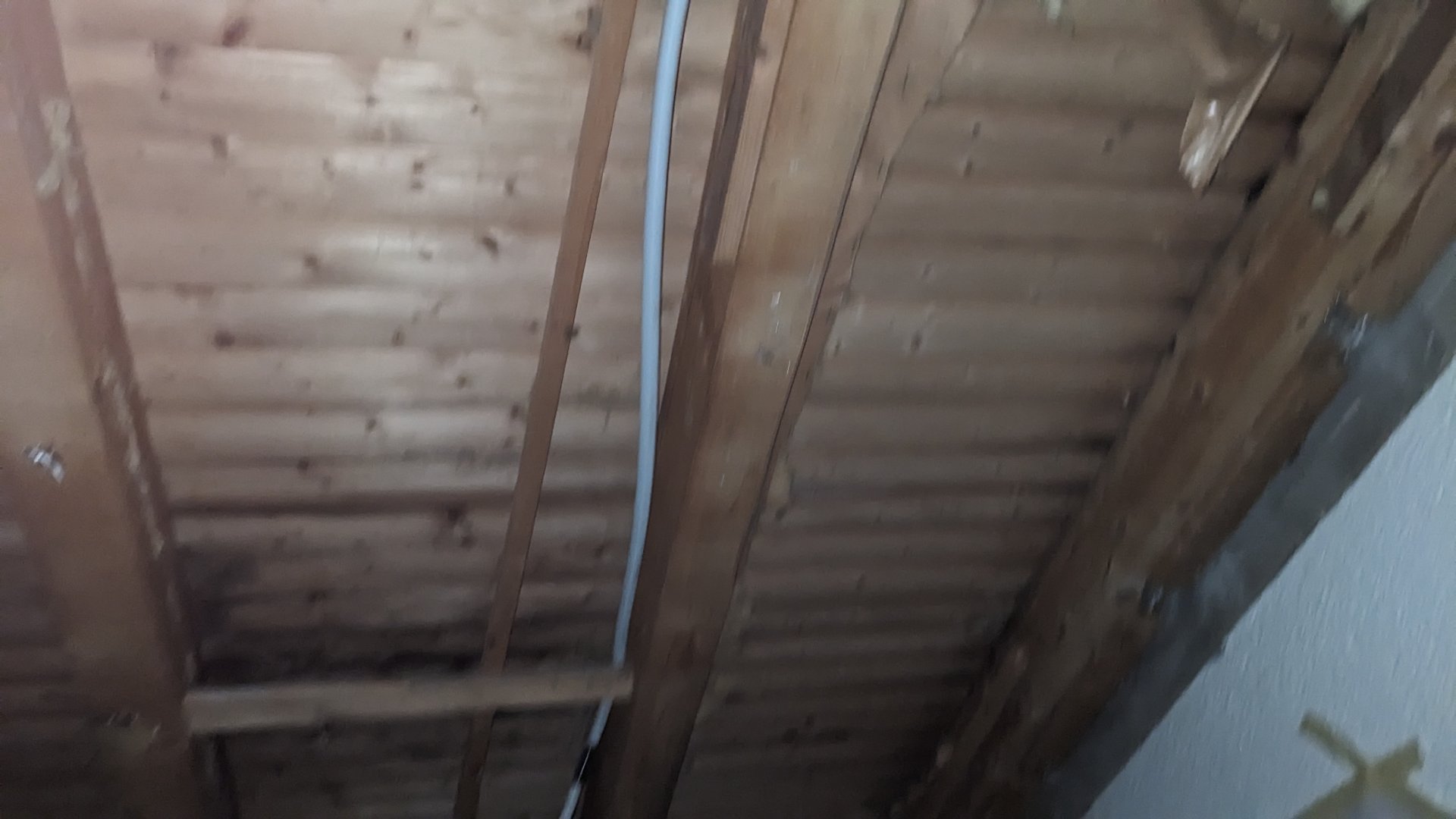

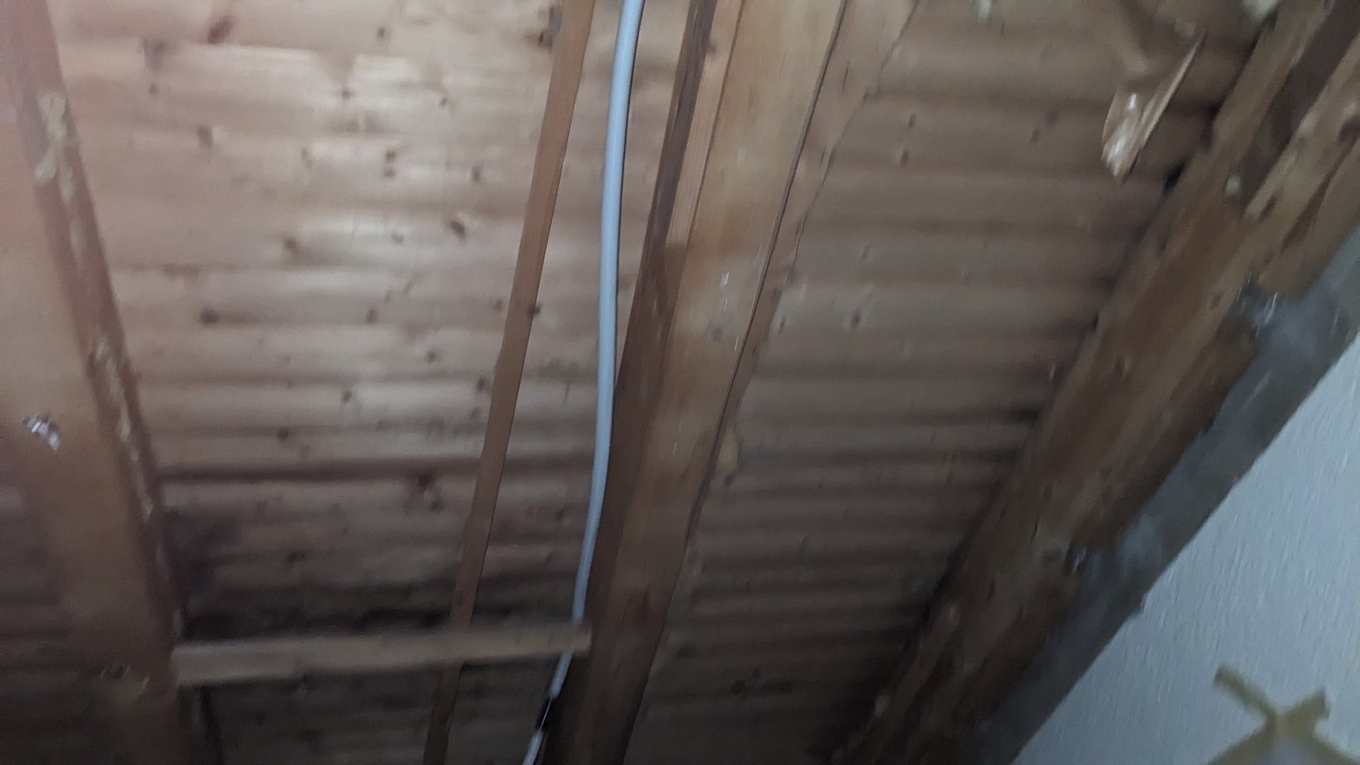

    1. Bild - freigelegte Holzlattung
    2. Bild - Isolierung noch zwischen den Sparren (und man sieht noch ein wenig von dem Alupapier (und nein, das haben nicht wir so zerstört))

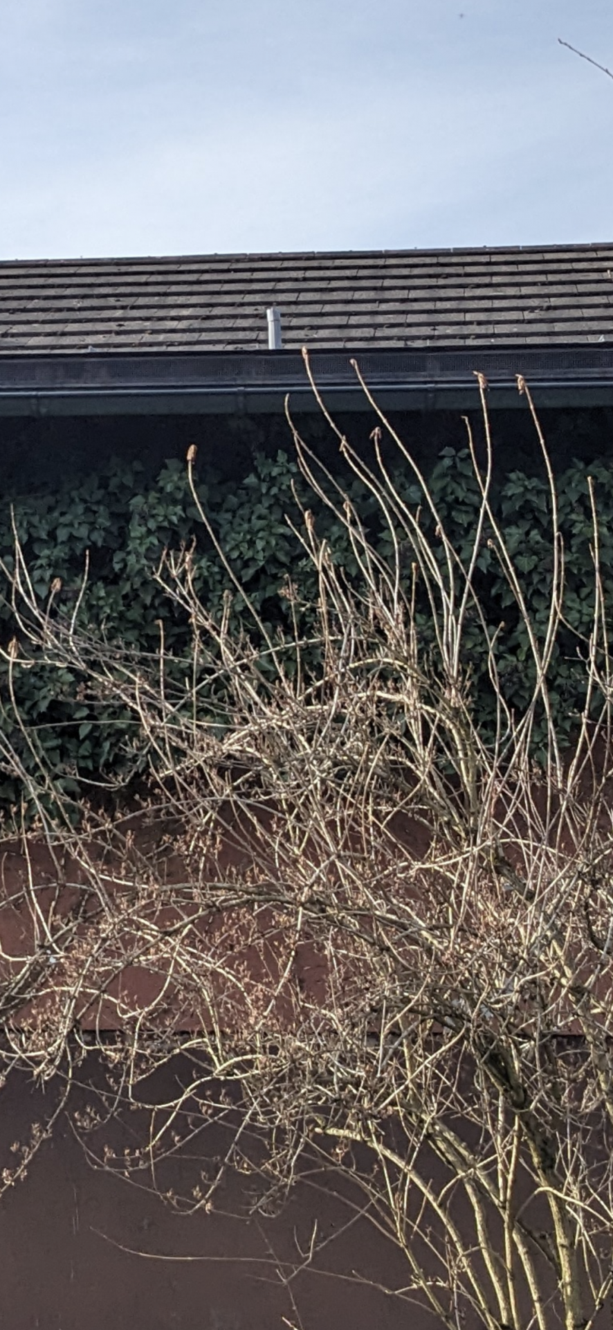

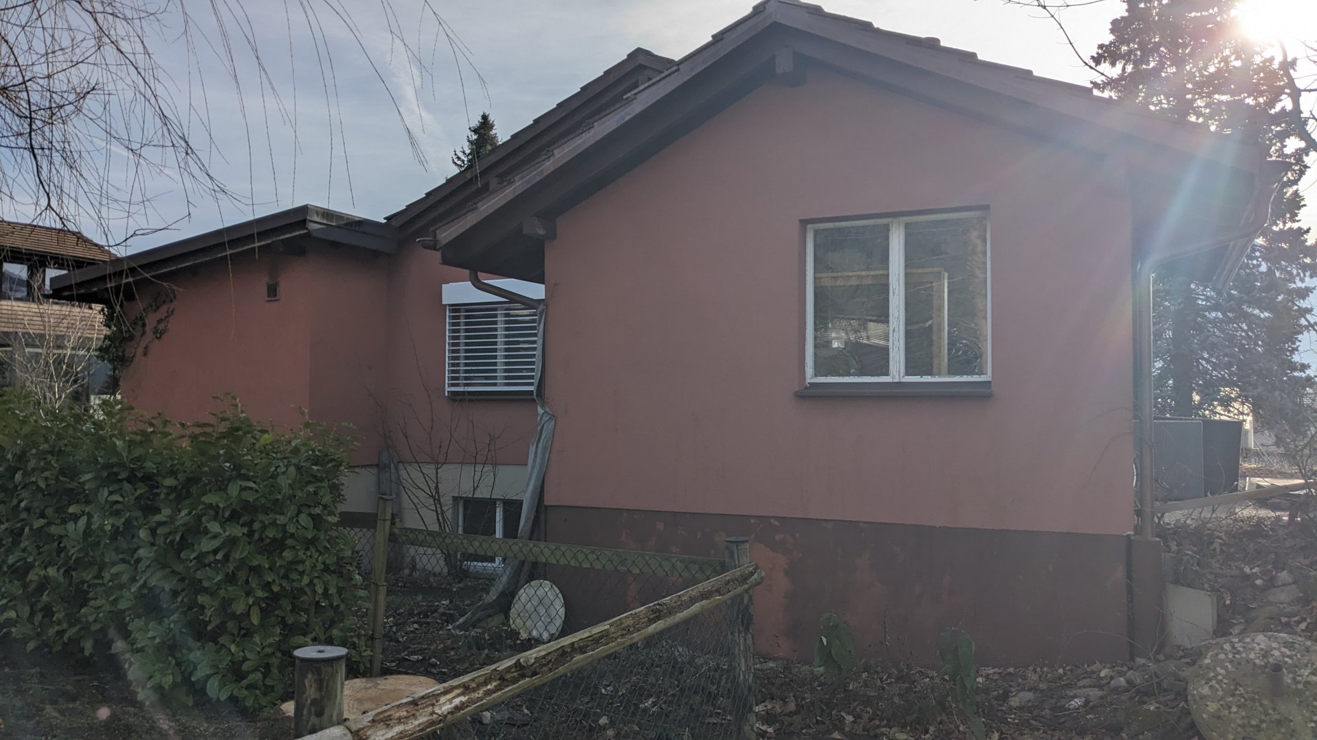

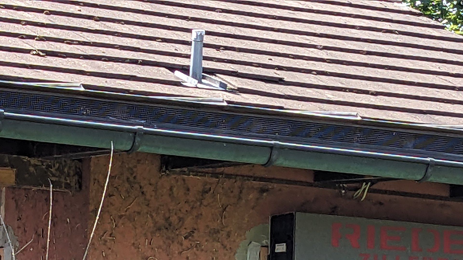

    3. Bild - Dach von aussen - man sieht die Hinterlüftung (und unser Hauptdach als Betonziegeln) - es ist definitiv ein Stehfalzdach
    4. Bild - Anbau links
    Mmh ich Versuch mal morgen die Leiter anzulegen und vielleicht durch das Hinterlüftungsgitter was zu sehen.

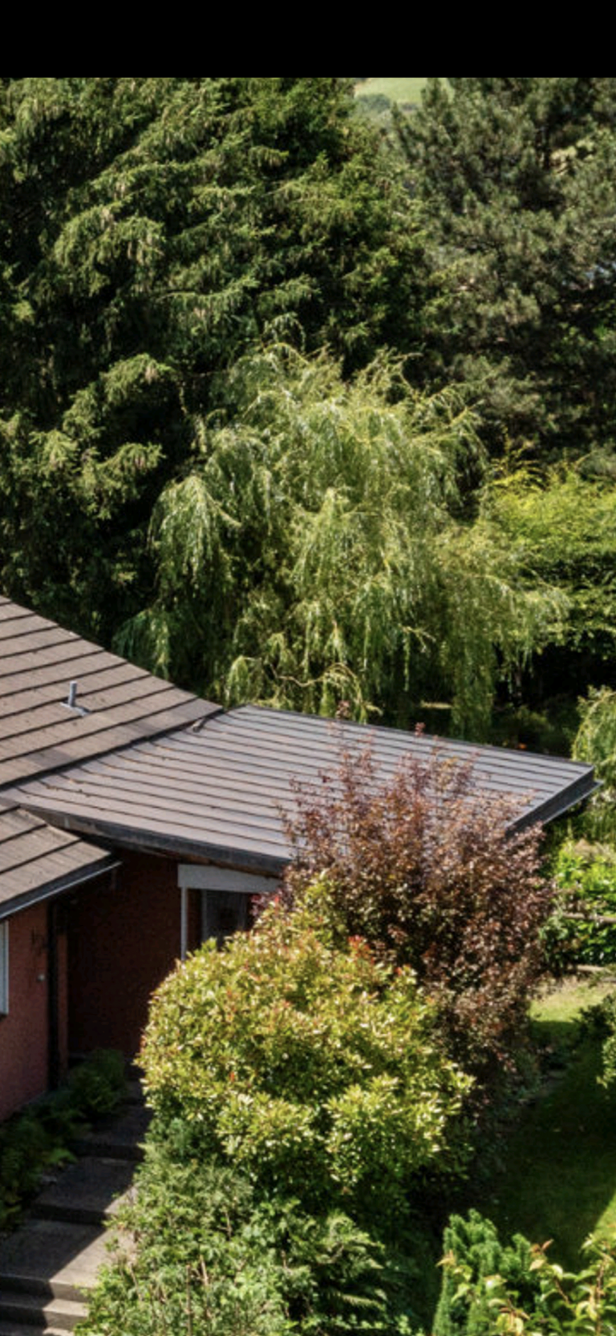

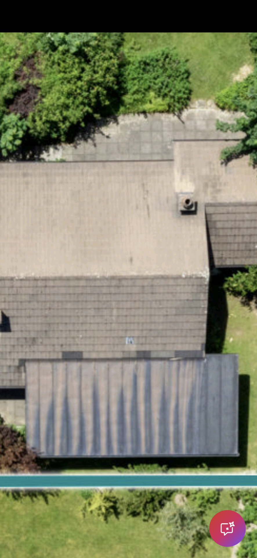

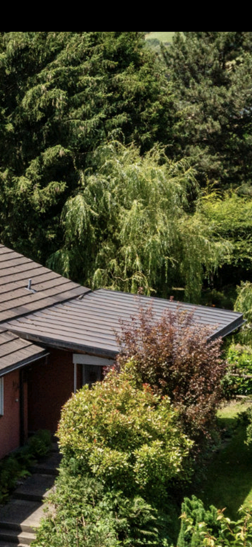

    Habe noch zwei Bilder gefunden aus unserem Verkaufsexpose.
    Da sieht man dass es definitiv ein Stehfalzdach ist (wie gesagt meine Vermutung ist Kupfer, weil es die selbe Farbe hat wie unser Kupferregenrinnen aber muss nicht stimmen).

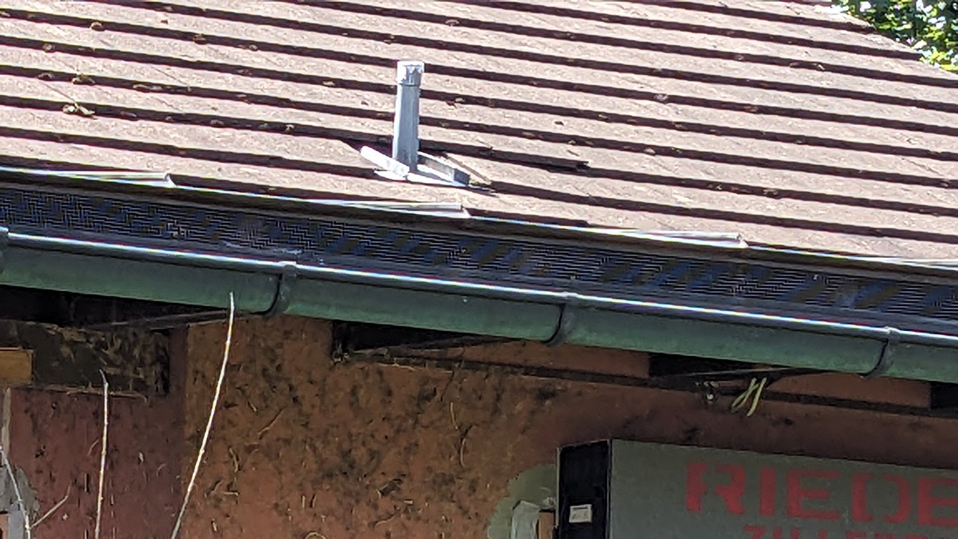

    Mach doch noch mal bitte ein Foto vom dem Traufbereich von außen, damit wir sehen können wo das Lüftungsgitter tatsächlich angeordnet ist. Das Dach hat ja offenbar in der Vergangenheit funktioniert.
    Ja, es ist ein Stehfalzdach in Kupfer.

    Mmh sorry ich hatte Bilder versprochen. Ich kann die Leiter aber nicht anlehnen wegen dem Burggraben für die Perimeterdämmung.

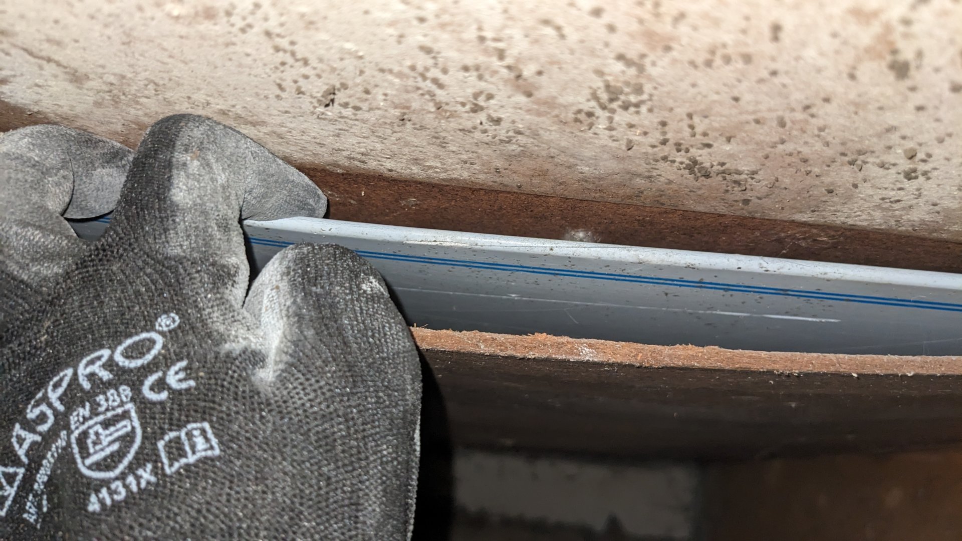

    Aufbau ist Stehfalzdach, dann Metallgitter (ich schätze mind. 5-8 cm), dann Stirnbrett mit Regenrinne.

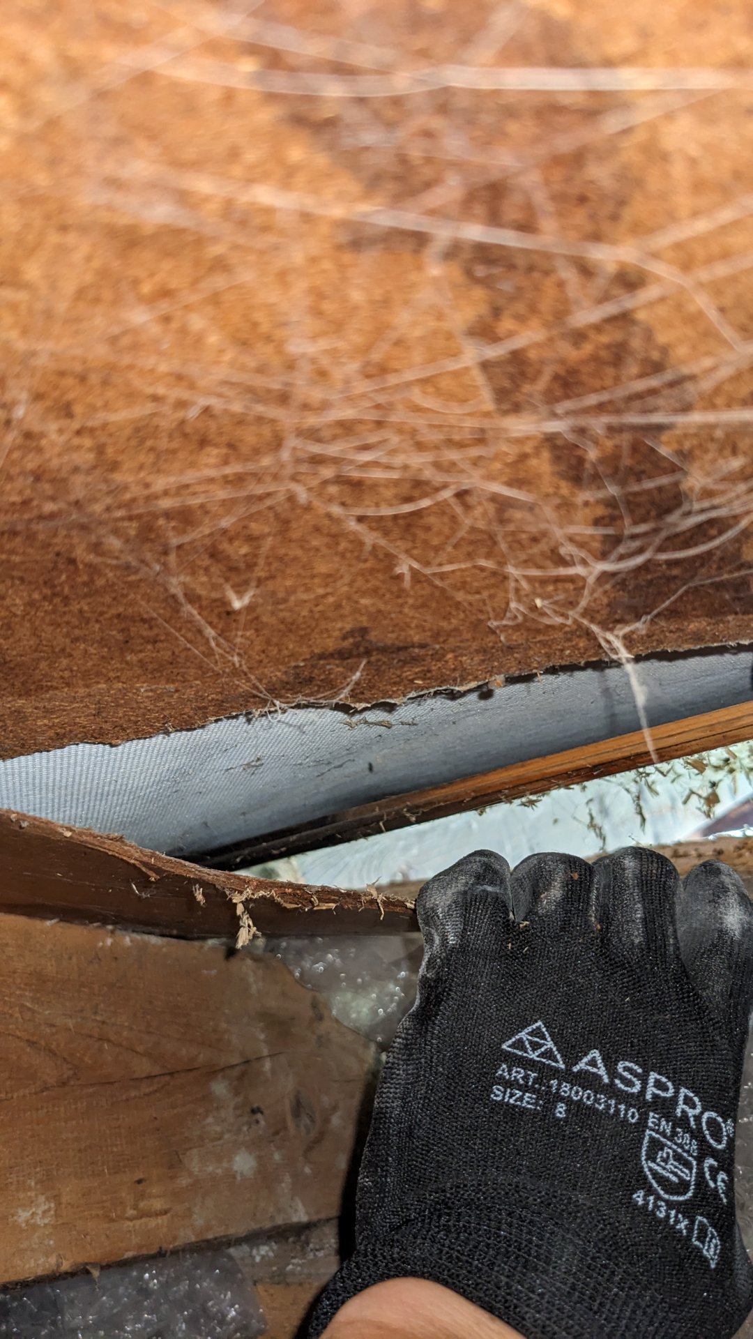

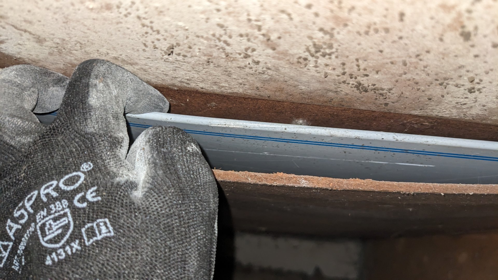

    Was ich jetzt noch bei einem Ausflug auf dem Dachboden vom Haupthaus gefunden habe:
    Da ist auf jeden Fall eine dickere Bahn/Folie über den Holzplatten verbaut, die Folie zieht sich bis ins Haupthaus und endet dort. Ich vermute diese Bahn soll die Feuchtigkeit (falls welche anfällt), nach unten Transportieren und die Holzkonstruktion liegt darunter.
    Ist das wichtig, ob die Folie Diffusionsoffen ist oder nicht für meinen zukünftigen Aufbau?

    So ganz verstehe ich den Aufbau leider immer noch nicht
    - Auf deinen ersten Bildern ist doch ein von euch freiegelegtes Sparrenfeld zu sehen, und darauf eine durchgehende ganz normale Holzschalung vermutlich ca. 2cm dick
    - und auf deinen Bildern im letzten Beitrag so eine 0,5cm Hartfaserplatte mit einer Unterspannbahn bzw ist das auf dem letzten Bild schon die Unterseite vom Kupferblech, wo noch die Schutzfolie drauf ist? .. Sind die Kupferscharen dann auf diesen Hartfaserplatten "befestigt" bzw verlegt und wieso kannst du das Kupferblech von innen sehen und anfassen?
    1980 gabs glaube ich noch keine diffusionsoffenen Unterspannbahnen, aber auf dem vorletzen Bild sieht das schon ähnlich wie die Unterseite einer diffusionsoffenen Bahn (wie man sie heute kennt) aus.

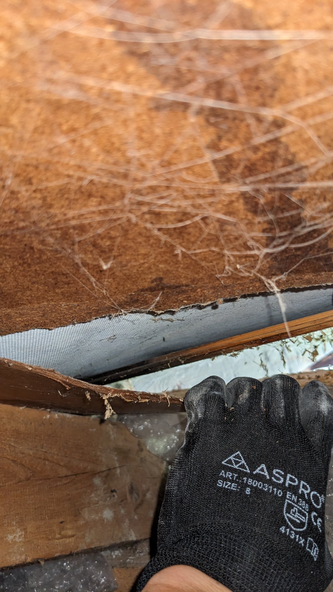

    Das was man auf dem letzten Foto sieht ist nicht der Anbau/ Dach vom Anbau. Sondern im Haupthaus die sichtbare Übergang. Die haben sozusagen die Folie (was auch immer sie verbaut haben)bis unter das Dach vom Haupthaus gezogen.
    Die Folie muss vom Anbau sein, weil das Haupthaus gar keine Dämmung oder Folie verbaut hat (und das weiss ich sehr sicher, da der Dachdecker probehalber an zwei Stellen das Dach geöffnet hatte).
    Es könnte sein, dass das Dach nicht von 1980 ist. Laut Baupläne wäre das nämlich ein Betonziegeldach. Wir haben aber ein Metalldach. Leider können wir die Vorbesitzer nicht Fragen (Demenz) und von den Nachbarn könnte auch keiner Sagen, ob oder/und wann das Dach erneuert wurde (oder von wem).
    Ich kann noch Mal versuchen ob ich vielleicht ne Hartfaserplatte so "zerstört" bekomme (das Hauptdach wird im Herbst komplett erneuert), dass ich einen Markennamen oder Foliennamen finde.
    Falls es sich um eine moderne Unterbahn handelt, dann kann ich einfach meine Dämmung in die Sparren setzen und dann eine Dampfbremse installieren. Oder?

    Das Blechdach ist nicht auf der Holzfaserplatte montiert.
    Das Blechdach hat bisher folgenden Aufbau:
    Blech
    Hinterlüftung
    ??? (Vielleicht noch eine Bahn, vielleicht nicht)
    weiße Folie (Versuche rauszufinden was es ist)
    Holzlatten
    Sparren
    Zwischensparrendämmung
    Das Hauptdach ist:
    Betonziegeln
    Holzfaserplatte (sehr dünn)
    Das war's. Keine Folie, keine Dämmung.
    Ich vermute, dass als die das Blechdach nachträglich angebaut haben die weiße Folien nicht nur über den Anbau gezogen haben, sondern sie einen Teil der Ziegel vom Hauptdach mit abgedeckt haben und diese weise Folie deutlich weiter noch ins Dach vom Hauptgebäude rein verlegt haben.
    Vermutung: Ich habe diese Folie nämlich nur im Bereich des Anbaus. Sodass "Flüssigkeiten"/ Feuchtigkeit nicht in dem "Knick"/Übergang zwischen Anbau und Hauptfach laufen können.
    Ich versuche Morgen Mal die Holzfaserplatte noch abzumontieren um rauszufinden, was für eine Folie das ist.
