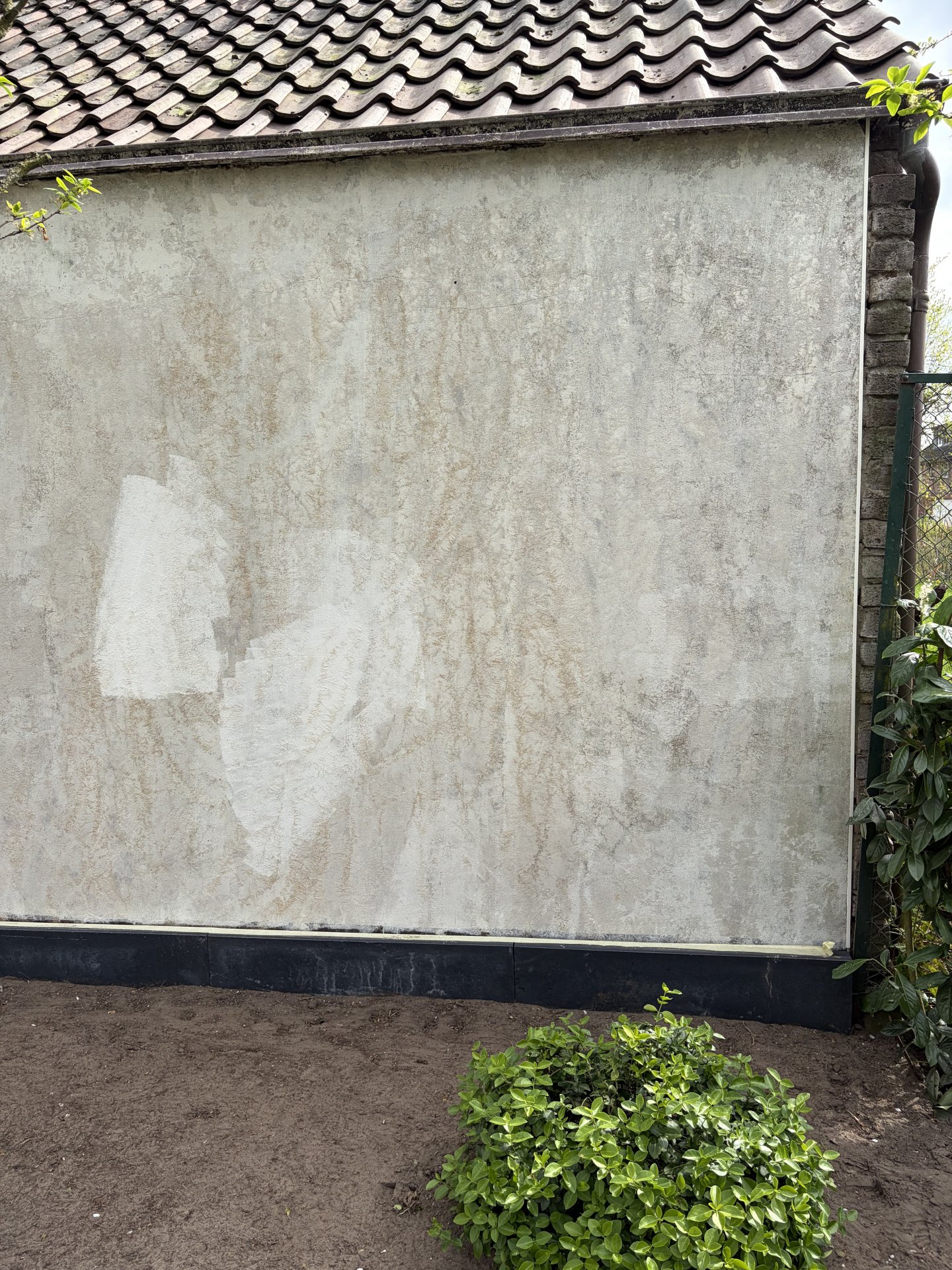

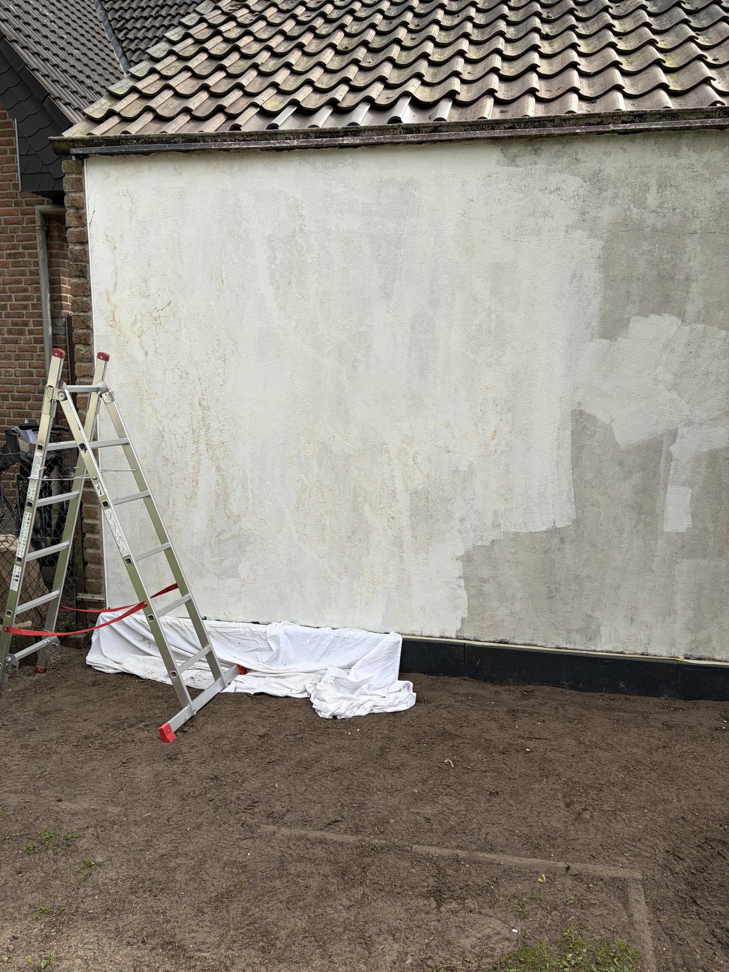

    ich habe an der Garagen-Außenwand Efeu abgetragen und mit der Maschine abgeschliffen. Anbei zwei Fotos.
    Eine universelle Grundierung für Putz ist aufgetragen, da ich noch einen Rest hatte.
    Als Endbelag soll ein Kratzputz drauf. Ich grübel nun, ob ich einen Sperrgrund auftragen sollte, da die Efeu-„Rückstände“ vielleicht durchbluten können. Wie sind eure Erfahrungen?
    Im Baumarkt habe ich jede Menge Material als Sperrgrund gefunden, allerdings keins für den Außenbereich. Würde im Fall der Fälle es auch für den Außenbereich gehen?

    Versuch mal Schimmel Ex (chlorhaltig)
    Denke damit geht der Rest weg bzw. bleicht es den weg

    Danach aber gut abwaschen damit das Salz von der Wand runter kommt. Und mit mindestens 15% Hypochlorit!
