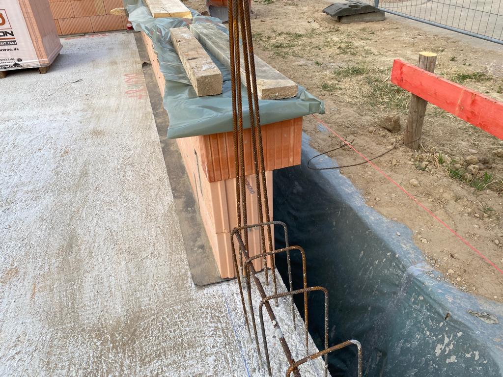

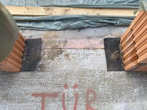

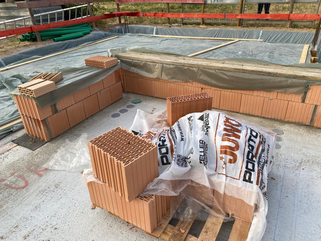

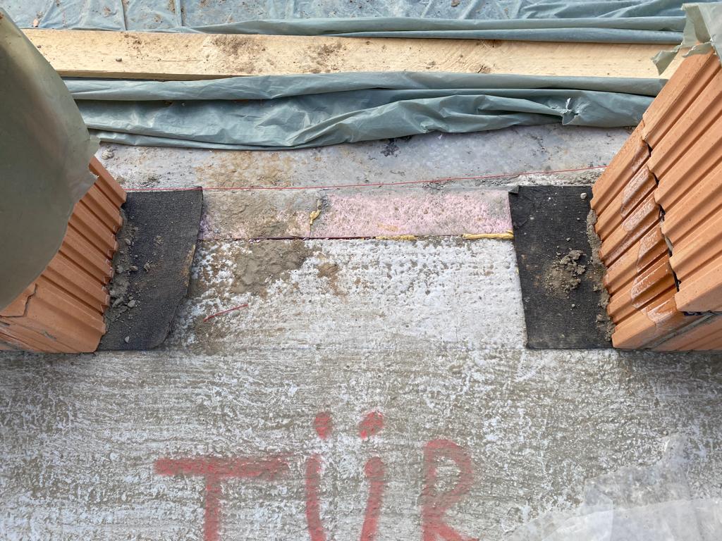

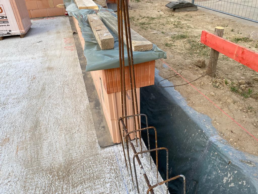

    bei uns haben sie heute mit den ersten Steinreihen begonnen. Sieht auch alles auf den ersten Blick (von mir als Lauen) gut aus. Die einzige Frage die ich habe: Die Dachpappe der Steinreihe Richtung Garage schließt nahezu bündig ab und überlappt nicht 10 cm (wie bei den anderen). Ist das problematisch?

    Auf WU Beton bräuchte man eigentlich keine Pappe.
    Die soll ja vor aufsteigender Feuchte schützen die durch WU Konstruktion ja ausgeschlossen wird.

    Dampfdicht ist eine WU-Bauteil nicht…
    Alleine um während der Bauzeit anfallende Feuchtigkeit zu verhindern ist eine Lage Dichtungsbahn empfehlenswert…
    Mit Sicherheit wird nach 3-5 Jahren da nichts mehr aufsteigen aber die ersten Schäden und unschöne Feuchtigkeitsspurren wird man sehen …

    Ab 25cm ist ein WU Bauteil dampfdicht.
    Ich hab auch schon einige geziegelte Häuser auf WU gesehen wo die Ziegel direkt auf WU ohne Trennschicht raufkamen.
    Soll keine Probleme machen.

    Habe verstanden: besser ist wenn die Bahn da ist, obwohl unter dieser Mauer 80cm WU Beton und anschließend 70 cm Magerbeton ist. Aber reicht die Bahn bündig oder muss es überstehen?
