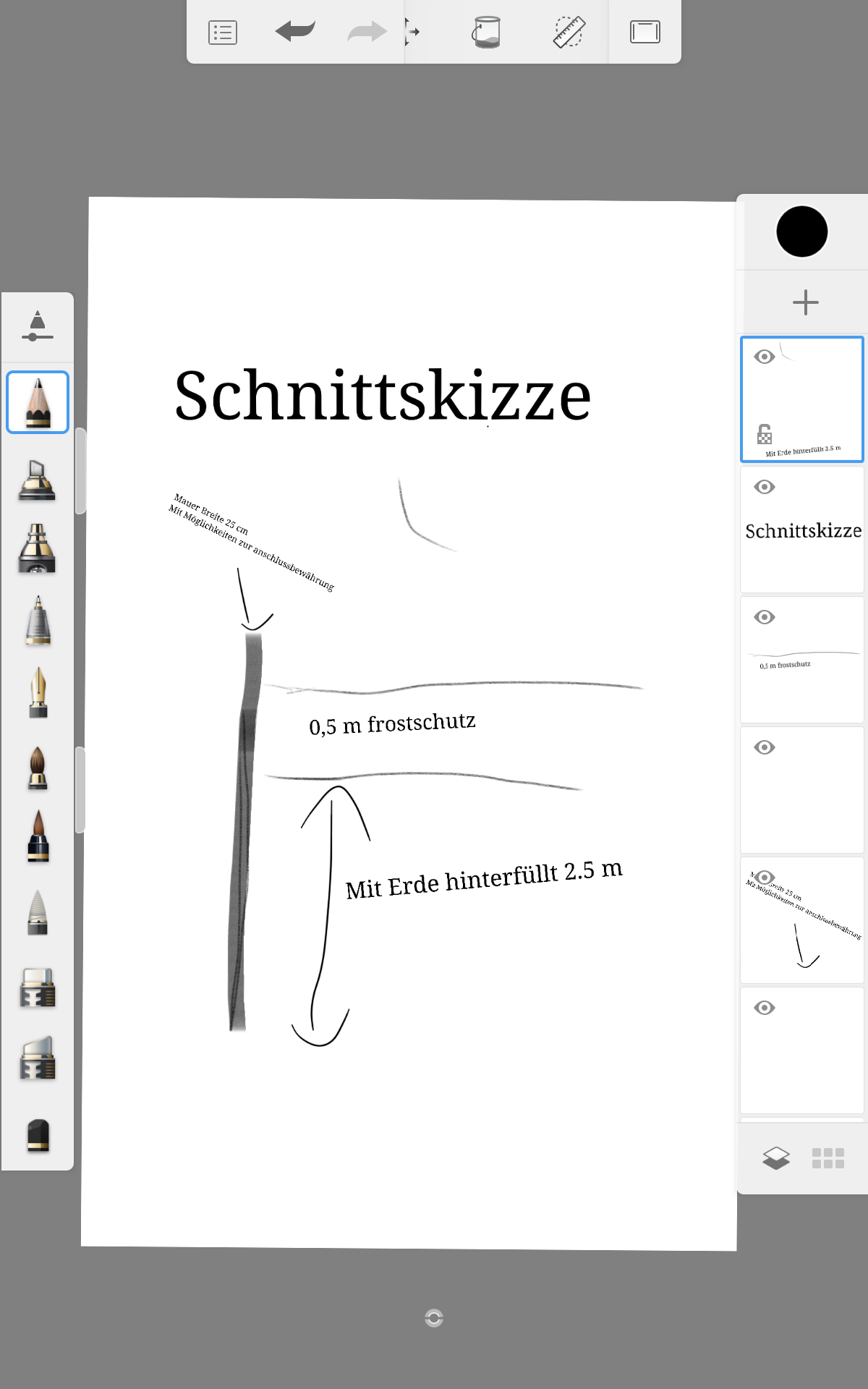

    Habe letztes Jahr meine Terrasse auf eine Höhe von 2,5m hinterfüllt und verdichtet. Es ist auch noch ein Schotterbett von ca. 0,5 m darauf gekommen und ebenfalls verdichtet worden. Jetzt wollte ich noch darüber eine Platte ca. 13 cm betonieren.
    Ich kann die Platte mit Winkeln von der Mauer her bewähren und somit wäre sie für mich auch gegen brechen gesichert oder ist das Risiko noch sehr groß dass sie bricht?

    Hast du eine Skizze / Plan / Fotos?
    So ganz verständlich ist die Beschreibung nicht.
    Was für eine Mauer hast du als Einfassung? Hält die diese Belastungen/Zusätzlichen Kräfte aus?
    Wirst du auch auf der Fläche Bewehrungsmatten vorsehen (ist bei 13 cm schon sehr dünn)?

    Die Mauer hält der Belastung sicher stand, ist eine beton mauer.
    Würde auf der Fläche auf jeden Fall mit Eisenmatten arbeiten. (könnte auch noch dickere Platte betonieren.)
    Größe der Platte wäre ca. 6x4 m.

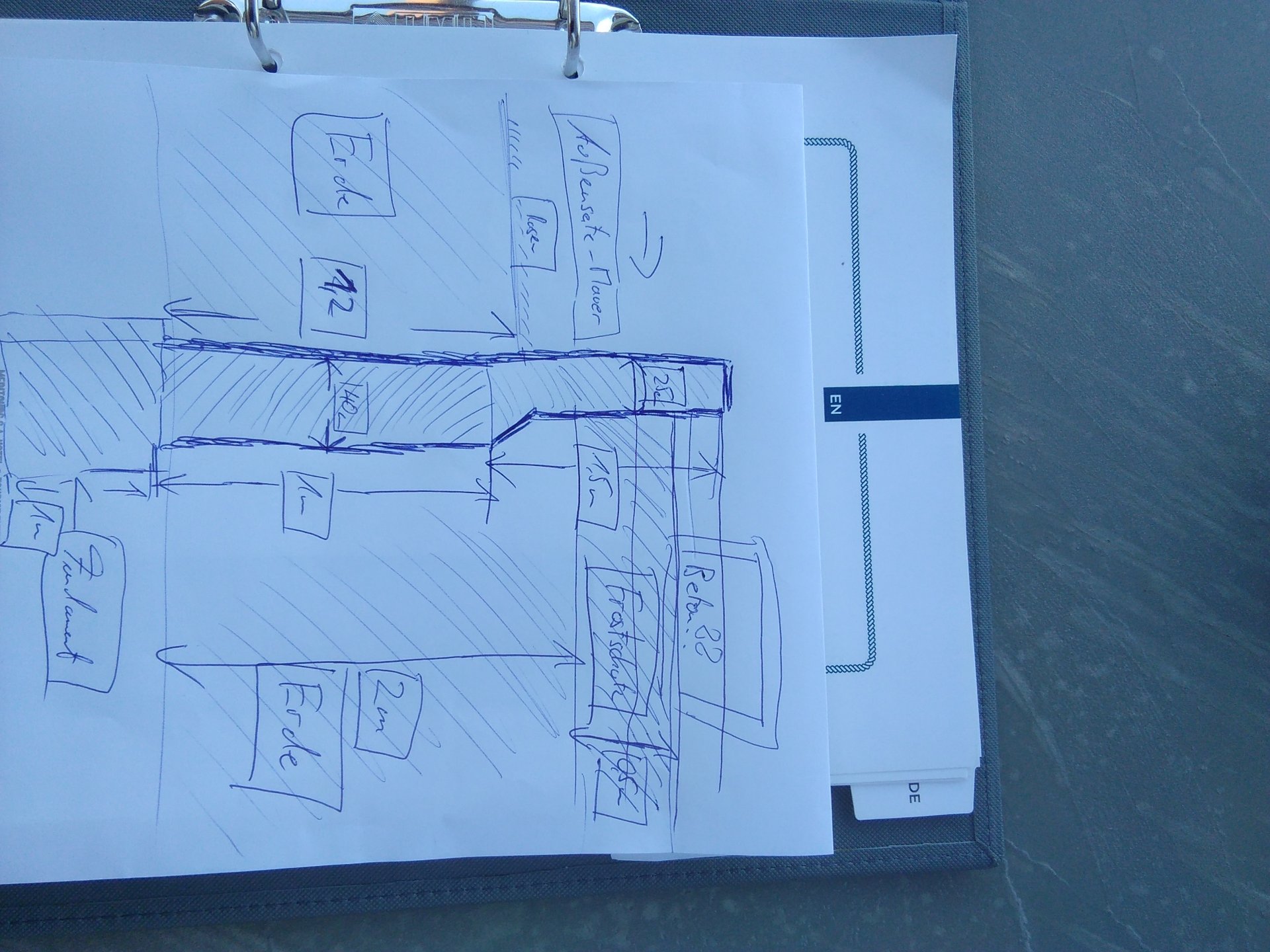

    Wer hat denn die Stützwand bemessen? Bei 25 cm Wandstärke muss da ja schon ordentlich Eisen drin sein, um dem Erddruck standzuhalten. Und wie ist die gegen Kippen verankert?
    Meine größte Sorge wäre, dass das ganze Konstrukt in sich überhaupt hält. Wenn du jetzt noch knappe 10 Tonnen Beton als Auflast drauf packst, wird die Belastung ja nicht geringer.

    In der Mauer ist ordentlich Eisen drinnen. Die Mauer verjüngt sich nach ca 1,5 m Höhe erst auf 25 cm darunter ist sie 40 cm breit.
    Es ist ein 1m tiefes fundament vorhanden und in der vorderansicht auch nur 1.3m sichtbar. Der Rest ist Mt Erde wieder aufgefüllt.

    Ich hoffe mit der Skizze kann man mehr anfangen :)
