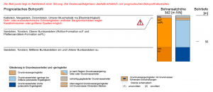

    ich habe eine recht spezielle Frage. Mein Grundstück ist für einen Ringgrabenkollektor eigentlich zu klein. Nun liegt mein Grundstück am Rande eines Dorfes, an dem Wiesen angrenzen (Also auf meinen Garten folgt die Wiese). Direkt an meinem Grundstück liegt eine Wiese, die "zufällig" auch mir gehört. Bis auf zwei Mal im Jahr mähen passiert dort nichts, nicht mal ein Baum steht dort.
    Gibt es die Möglichkeit den Ringgrabenkollektor bis auf die Wiese zu ziehen? Oder spricht etwas dagegen?

    Mach, was immer du möchtest. Ist ja dein Grundstück, und wenn sonst keine wasserrechtlichen oder naturschutzrechtlichen Bedenken vorhanden sind, ist das eine gute Option.
    Einziges Problem: du machst aus zwei Grundstücken praktisch eines. Kannst die Wiese nicht anders nutzen, nicht mehr separat verkaufen und das Haus auch nur noch mit der Wiese zusammen, da dort quasi die Heizung verbaut, ist

    Vermutlich ist die Wiese im Außenbereich. Hier sind seit einiger Zeit 'Anlagen für erneuerbaren Energie' nach BauGB (§ 35 Abs. 1 Punkt 5) grundsätzlich zulässig. Allerdings muss vorher trotzdem z.B. der Abstand von der Unterkante des Kollektors zum Grundwasserstand mit der Wasserbehörde geklärt werden - was aber nicht dagegen spricht solange es kein Trinkwasserschutzgebiet ist.

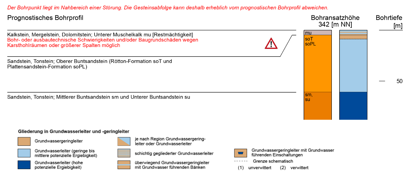

    Tatsächlich sind wir im Wasserschutzgebiet IIIb, wodurch für Frostschutzmittel entweder eine natürliche Dichtschicht zwischen Kollektor und Grundwasser gefordert ist oder eine künstliche hergestellt werden muss. Alternativ ist reines Wasser möglich, was glaube ich bei einem Kollektor nicht wirklich funktioniert.
    Ich habe das zu erwartende Bohrprofil und hoffe dass die Rötton-Formation ausreicht um das ohne großen Aufwand genehmigen zu lassen. Bei der Wasserbehörde habe ich bereits angefragt:
