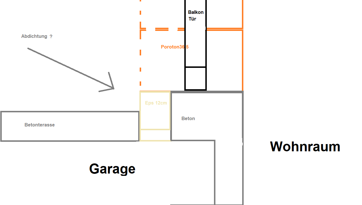

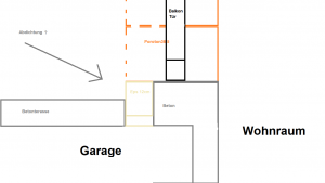

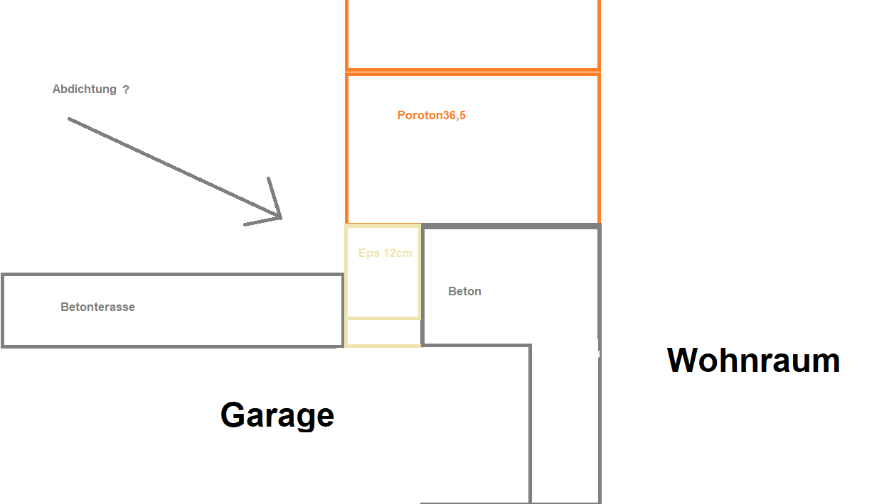

    Ich habe folgendes Problem. Meine Garage ist halb unter der Terasse Halb unter dem Wohnhaus.
    Getrennt wird die Terrassenbodenplatte und die Wohnhaus OG Bodenplatte durch 12cm EPS um eine Wärmebrücke zu vermeiden. Jetzt muss ich aber irgendwie das Wohnhaus zur Terrasse hin abedichten inkl. der Balkontüren. Dafür hätte sich klassich Kemperol 2k PUR oder vergleichbare angeboten.
    Jetzt gibt es nur das Problem, dass diese Kunsttoffabdichtung nicht zulässig ist um auf EPS aufgebracht zu werden.
    Meine Überlegung war nun ein Teil des EPS ca 2cm zu entfernen und einen Zementdichtanstrich aufzubringen mit einer Hohlkehle und dort dann mit einer Kunststoffabdichtung weiter zu machen. Anbei habe ich zwei Skizzen gemacht. Einmal für den Wandbereich und dann noch für die Balkontüren. Ich würde mich unglaublich freuen wenn mir jemand eine Fachfirma empfehlen könnte bzw. mir sagen kann wie diese Problem Fachmännnisch gelöst werden kann.

    Mit Triflex darfst Du aber auf KMB gehen.
    Daher KMB auf die Perimeterdämmung aufbringen (muss ja sowieso irgendwie abgedichtet werden und dann den Anschluss mit Triflex.

    Vielen Dank für deine Antwort. Die Abkürzungen sind mir nicht geläufig. Triflex konnte ich ergooglen. Aber was bedeutet KMB?
  4. #4 Fabian Weber, 27.01.2021
    16.543
    6.601
    Bitumendickbeschichtung = KMB oder auch PCBM

    Zur Info, ich habe die von Remmers die Freigabe.
    Erst grundieren mit Kiesol,
    dann 1lage MB 2k,
    dann Variotape in die zweite Lage einzuarbeiten komplett über das EPS,
    dann noch eine Lage MB 2k.
    Vielen Dank an Alle.
