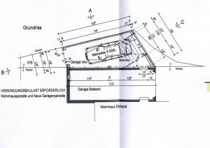

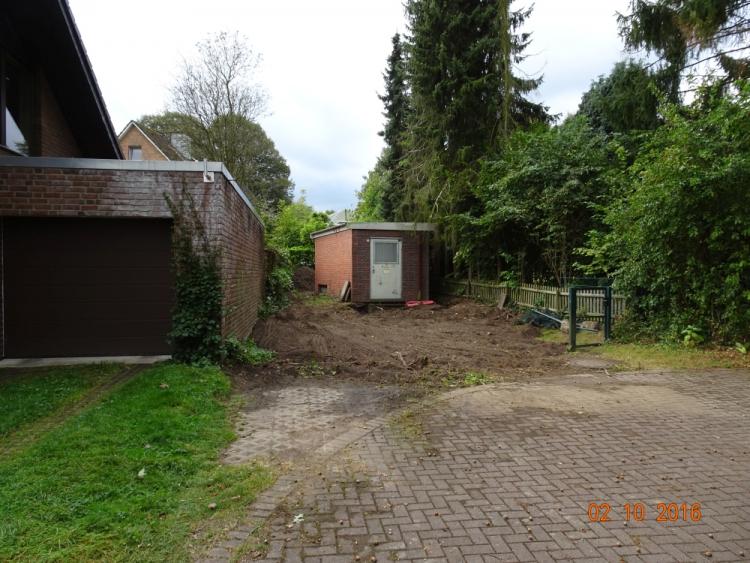

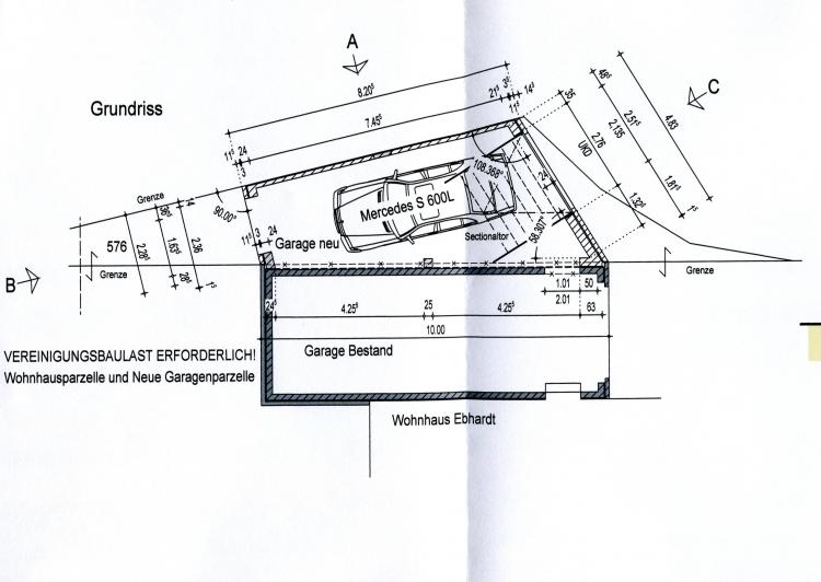

    Wir planen den Bau einer Garage und würden gerne einen unverbindlichen Kostenvoranschlag bekommen.
    Die Planung ist schon weit fortgeschritten, die Baugenehmigung liegt bereits vor. Wir haben uns noch nicht für ein bestimmtes Bauunternehmen entschieden.
    Die Vermessung des Grundstücks ist noch nicht erfolgt, die Baugröße kann sich noch um einige Zentimeter verändern.
    Jetzt geht es um eine ungefähre Festlegung der Kosten.
    In der Anlage finden Sie die notwendigen Informationen. Da das Grundstück kein Rechteck ist, muss die Garage entsprechend angepasst werden.

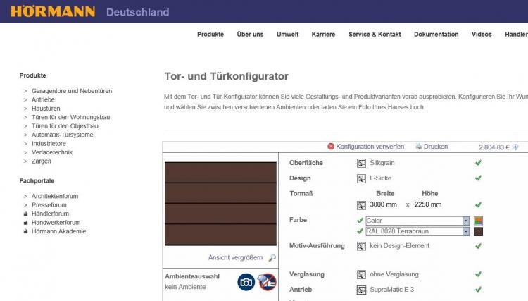

    Die hintere Tür kann ein einfaches Hörmann Garagentor sein.
    Abweichend von der Zeichnung soll die Außenwand keinen Putz bekommen, sondern Riemchen Klinker ähnlich der vorhandenen Garage.

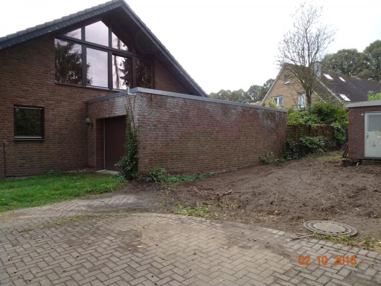

    Die Entwässerung soll an die vorhandene Leitung vor der bestehenden Garage entlang des Wohnhauses angeschlossen werden.
    Was darf ein Bauunternehmer für diese spezielle Garage ungefähr nehmen?

    30.000 als Größenordnung für so eine Garage können durchaus in Ordnung sein.
    Ist eine Sonderanfertigung und keine Baukastenfertiggarage.
    Egal ob man einen Mercedes 600 SL drin parkt oder einen Fiat 500.

    nun wird´s klarer. Also Archi wurde von dir beauftragt.
    Das Honorar in der genannten Höhen bis zur Genehmigung wären dann
    "nur" 27% von 3100 (Mindestsatz).
    Also 750-800€
    Wenn die Ausführungsplanung vorliegt, sind´s wieder mehr.
    Vertrag mit dem Architekten liegt vor durch die Annahme der Pläne und die Einreichung des Gesuchs.
    Mit dem BU liegt noch nichts vor.
    Die dann bezahlten Pläne mit dem Baugesuch kannst du nehmen und zu einem anderen gehen.
    Das wäre dann quasi nur eine Teilbeauftragung.

    Wie du schon bemerkt hast kann man auf das Eck leider keine Fertiggarage mit Standardmaßen stellen, also hinkt der Vergleich.
    Bodenplatte 6500
    Decke 10000
    Bitte Details/Text aus dem "Angebot", das wirkt tatsächlich unrealistisch!
    Aber 1000 Euro für die Bodenplatte ist auch unrealistisch, eher das doppelte bis dreifache.
    Die billigste Variante ist wohl, du brichst ab und bezahlst nur die Genehmigungsplanung.
    Damit kannst du dir auch jemanden anders (unbefangen) für die Ausführungsplanung und ggf. weitere Leistungsphasen suchen.
    Du bist nicht gezwungen einen Bauunternehmer zu beauftragen, sondern kannst auch gemeinsam mit deinem Planer/Architekt die Arbeiten einzeln vergeben.

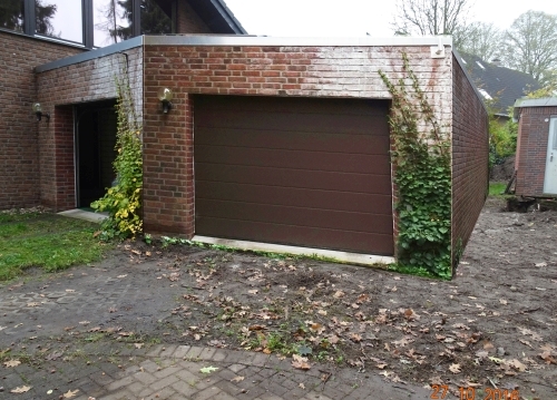

    Das Thema ist beendet, die Garage ist fertig.

    Garage mit ~30m² (Grundfläche inkl. Wände sind 31,3m²)
    Grundplatte: 4.000€
    Maurerarbeiten: 4.000€
    Dachstuhl: 2.500€
    Dachbelag: 2.500€
    Garagentor: 1.500€
    Einbau Garagentor: 600€
    Elektrik: 900€
    Innenputz: 950€
    Außenputz: 1.000€
    Estrich: 600€
    Türen : 2.000€ inkl. Einbau
    komme ich auf ca. 20.550€

    Die Schätzung der Baukosten reichen nicht ganz. Wir haben zwei Garagentore von Hörmann und außen Klinkerriemchen. Die Gesamtkosten liegen bei 25 000 €.
    Grundplatte: 4.000€
    Dachstuhl: 2.500€
    Dachbelag: 2.500€
    2xGaragentor: 3.000€
    Einbau Garagentor: 1100€
    Elektrik: 900€
    Innenputz: 950€
    Klinkenriemchen: 3.500€
    Estrich: 600€
    Tür : 1.000€ inkl. Einbau
    Ich wäre dann auf ca. 24.050€ gekommen. Als grobe Richtung hätte es gelangt.
