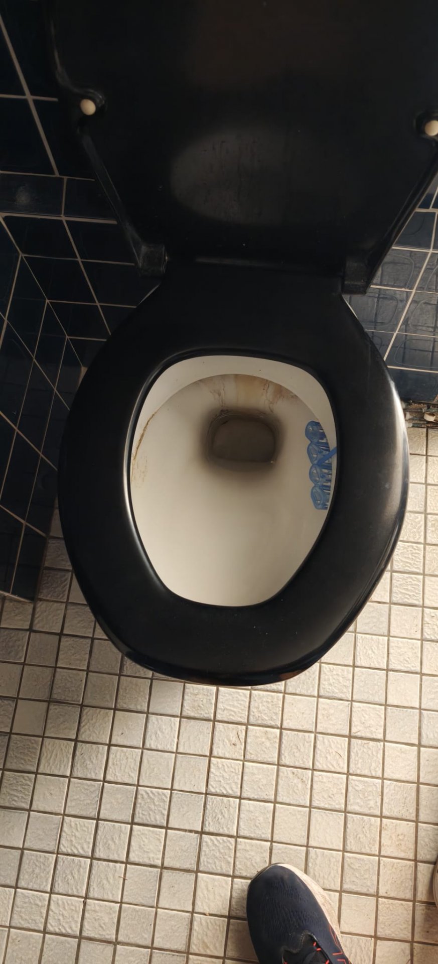

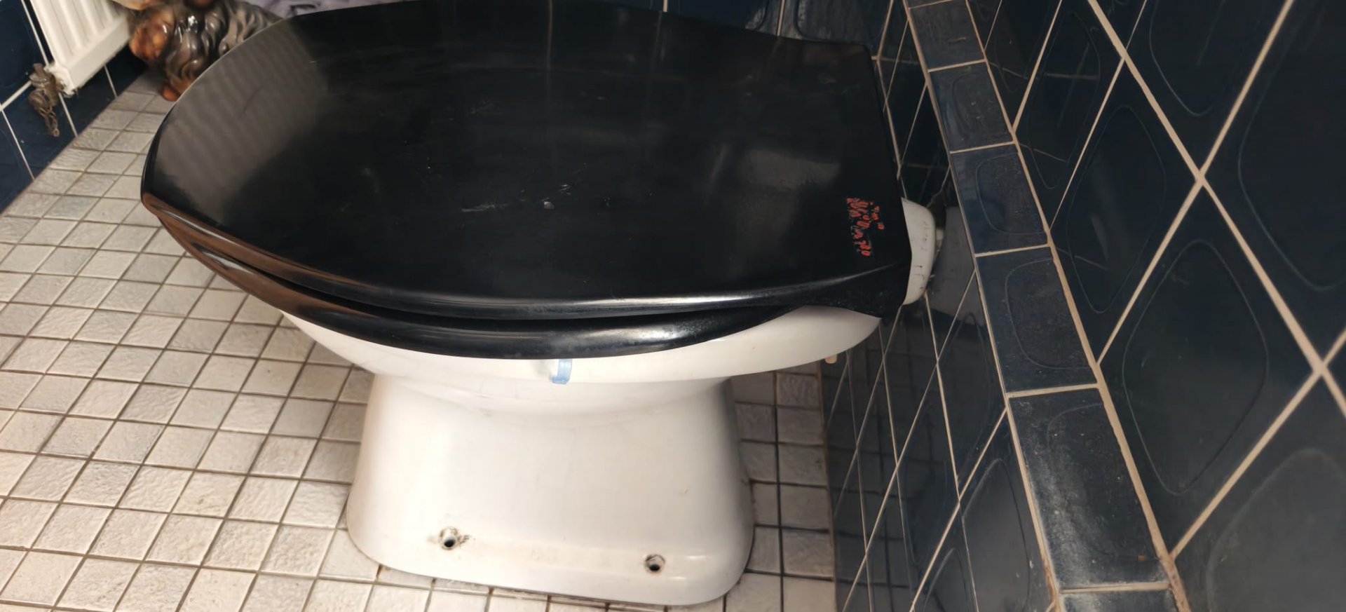

    Hallo liebe Gemeinde,
    ich bin etwas am Verzweifeln wir ziehen gerade in ein Haus und möchten das Stand WC (siehe Bilder) wechseln, aber das ist ca. 40-50 Jahre alt und solch ein Modell finde ich hier in Österreich leider nicht und auch nicht im Internet und zwar, der Wasser Installateur meinte solche WCs gibts nicht mehr.
    Stand WC - Wasser hinten stehend und der Abgang unter dem Boden befindet sich vorne (unter dem WC)
    Spülkasten in der Wand
    hinten eine Verbindung zum Spülkasten
    Tja und genau das ist mein Problem das Wasser ist hinten stehend aber der Abgang zur Kanalisation ist vorne und solch ein WC finde ich nirgends. Denn ein Stand WC mit Wasser stehend vorne und Abgang hinten senkrecht zur Kanalisation geht leider nicht da nicht so viel Platz im Badezimmer/ WC Zimmer
    Danke vielmals für eure Hilfe und für eventuelle Links für solch ein WC

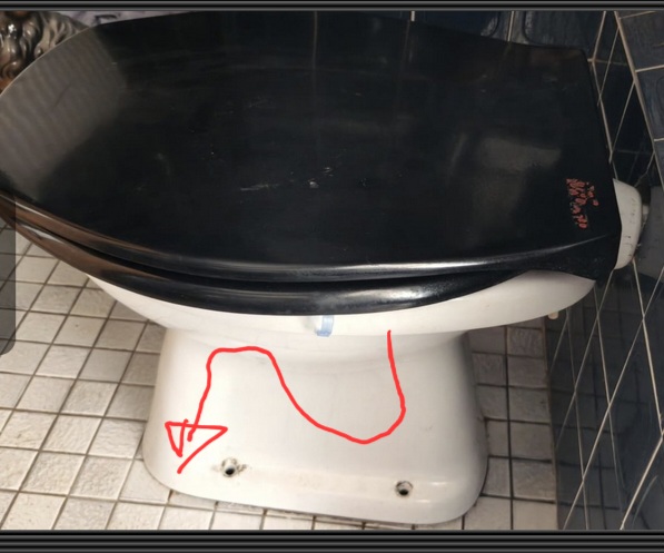

    Das ist m.E. nicht das, was der TE sucht. Bei den aktuellen Schüsseln ist der vertikale Abfluss hinten, hier ist er aber vorne. Die Schüssel sitzt also quasi falschrum...

    Mein Problem ist aber, ich brauch ein WC mit hinten der Abgang mim Wasser aber vorne ist der Abfluss in den Boden.. wie
    BaUT es geschrieben hat. Das ist eine sehr alte seltene Art Wcs

    Der Wasser Installateur hat das WC runtergenommen und mir den Ablauf vorne gezeigt. Und er selbst meinte das mus ein altes WC sein denn in den 10 Jahren Erfahrung hat er solch eines noch nie gesehen. Also man hat solche Wcs früher vor 40 Jahren verkauft daher meine Hoffnung, es muss mindestens eines noch irgendwo zu kaufen sein. Aber hab gegoogelt und finde einfach nichts

  16. #16 chris84, 21.12.2025
    chris84
    chris84
    15.08.2023
    1.905
    1.117
    Ist doch oben im ersten Beitrag. Hier nochmal mit Ergänzung von mir:

    Selbst wenn du ein Stand WC mit so einem Abfang findest hättest du noch ein paar andere Herausforderungen. Einerseits muss sie auch die passende Höhe haben für den Wasseranschluss, anderseits kannst du davon ausgehen, dass du so oder so dann neue Bohrlöcher brauchst. Die sind, soweit ich ich es gelesen habe, NICHT genormt.
    Wenn ihr noch ein "Ausweichklo" habt, nimm die Schüssel ab, reinige sie gescheit (ggf. gibts auch irgend einen Anbieter der sowas macht), neuen Deckel drauf und wieder dran damit. Die Außenseite bis inkl. dem oberen Rand kann man notfalls auch noch mit Badewannenlack aufhübschen. Nur innen drin ist der nicht ganz so praktisch.
    Alternativ, sprich mit dem Vermieter ob er einem Umbau zu stimmt und lass es machen.
