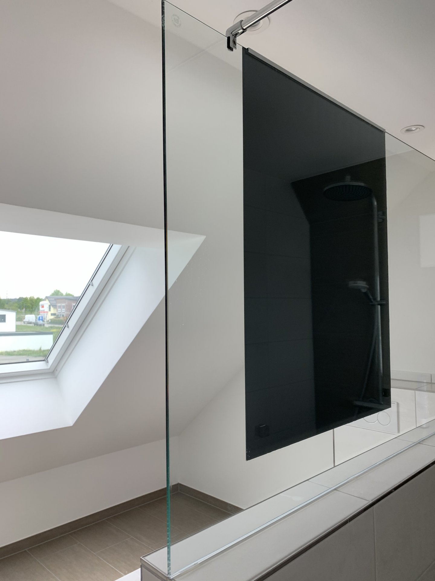

Diskutiere Spiegel zum Aufhängen im Sonstiges Forum im Bereich Sonstiges; Wieso nicht gleich einfach verspiegelte Tönungsfolie nehmen und als "Rahmen" selbst klebende Aluleisten am Rand auf die Folie?

    Oder du nimmst eine großen Spiegel in Höhe der Duschwand,
    unten auf den Boden oder die Duschwanne stellen und ggf in ein U-Profil einstecken-
    dann benötigst du nur oben eine kleine Klammer, VA-Blech etc um den Spiegel zu halten.
    Wenn der aus normalem Floatglas besteht rückseitig transparente Klebebänder aufkleben,
    damit im Fall des Falles bei Defekt niemand verletzt wird.
    Es gibt für solche Fälle zum Verkleben Spiegelklebebänder oder Glaskleber aus der Kartusche.

    Die Spiegelrückseite läßt sich auch beliebig anmalen,
    wobei eine einheitliche farbige Fläche evt besser aussieht als
    eine kleine, die sich mitten in der Glaswand befindet

    Schon eine Weile her, aber hier ist die aktuelle Lösung mit lackierter Rückwand. Falls jemand mal ein ähnliches Problem hat

    sehr schön gelöst...

    Hab ja geschrieben anmalen
