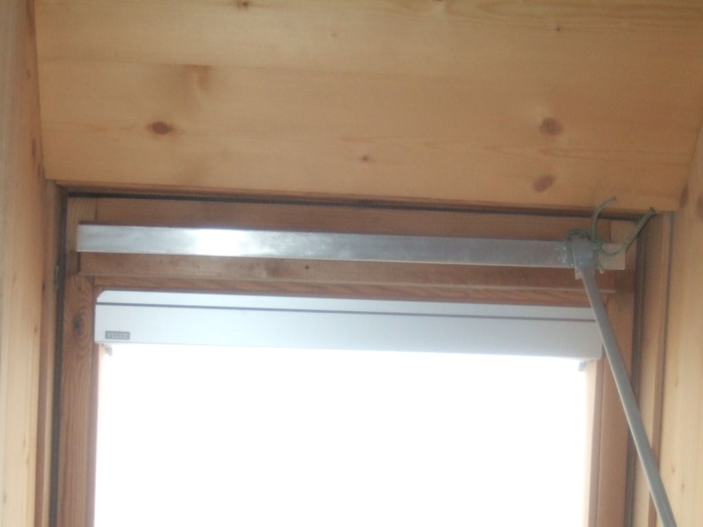

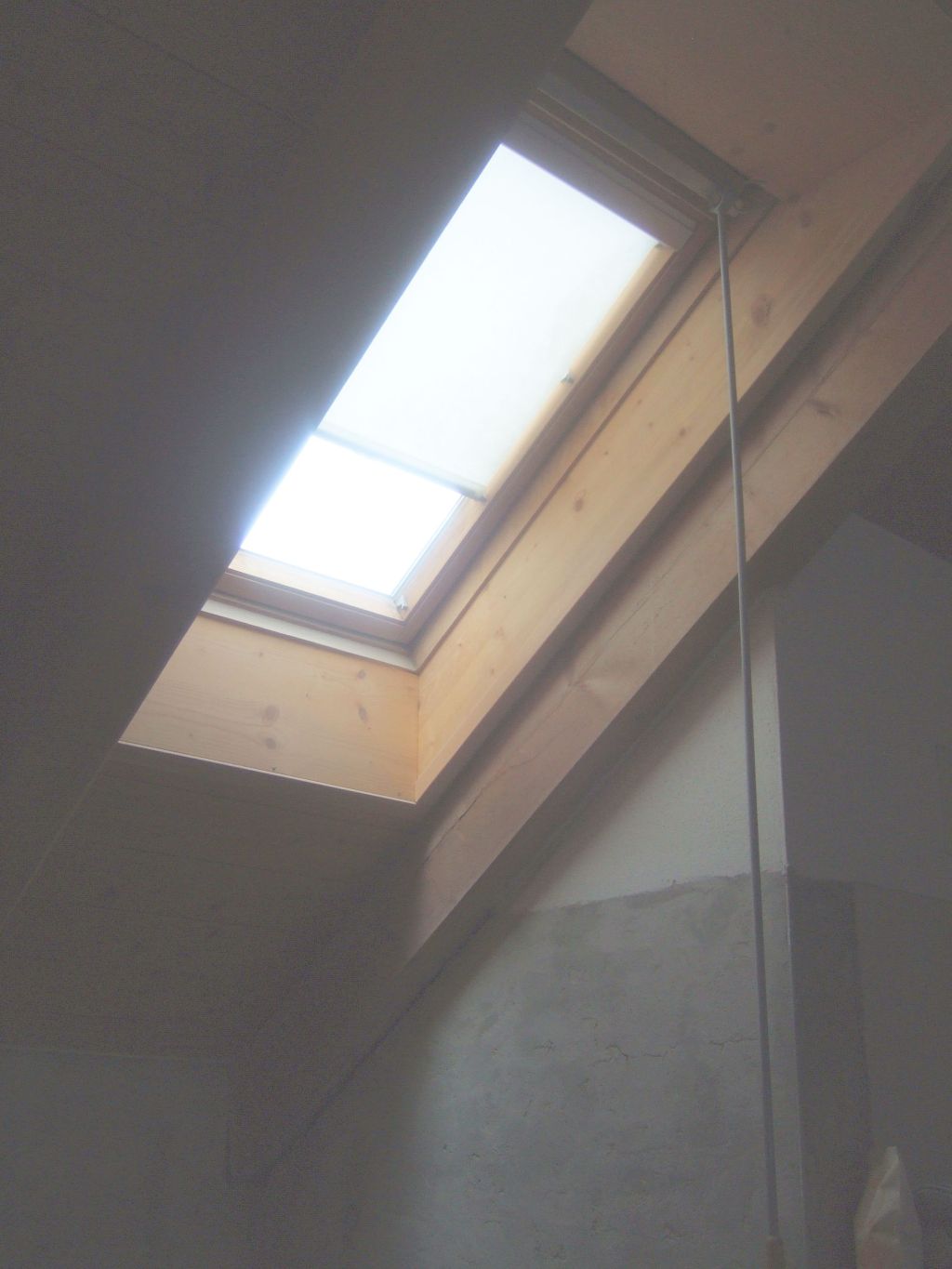

    ich habe im Bad ein altes Velux-Dachflächenfenster (VL033.110):
    Man kann es nur mit einem Stock öffnen und schließen, weil der Griff auf etwa 3m höhe ist.
    Weil ich im Bad sowieso gerade renoviere, überlege ich, ob ich für das Fenster einen Spindelantrieb einbauen soll. Von Velux selbst gibt es keine Ersatzteile mehr, aber auf Ebay gibt es sowas schon für billiges Geld.
    Der Motor würde unten am Fenster sitzen und es nach außen aufdrücken. Was passiert dann mit der Verriegelung an der Oberseite? Bleibt die einfach immer geöffnet oder entfernt man die? Wäre der Antrieb auf Ebay passend oder brauche ich einen anderen? Ich habe den Händler schon angeschrieben, aber nur eine sehr vage Antworten bekommen.
    Ich möchte das Fenster nicht austauschen lassen, weil die Badrenovierung auch so teuer genug ist.
    Danke, Philipp

    Die Verriegelung musst Du natürlich offenlassen. Entriegeln kann der Antrieb nicht. Muss er auch nicht. Das Fenster hält durch den Antrieb zu. Wichtig wäre die Endabschaltung. Die meisten schalten durch den Stromanstieg in Endlage ab. Ob der das macht, habe ich auf die Schnelle nicht rausgelesen. Aber auch dafür gibts Lösungen für Bastler.
    Ob Du einer bist, musst Du selber wissen.

    Die Bastelei traue ich mir halbwegs zu.
    Ich könnte einfach den Fensterbeschlag abmontieren, so dass die Verriegelung des Fensters ins Leere greift. Dann sieht es aus, als ob es geschlossen wäre und der der Antrieb kann es trotzdem öffnen und schließen.
    Vielen Dank!
