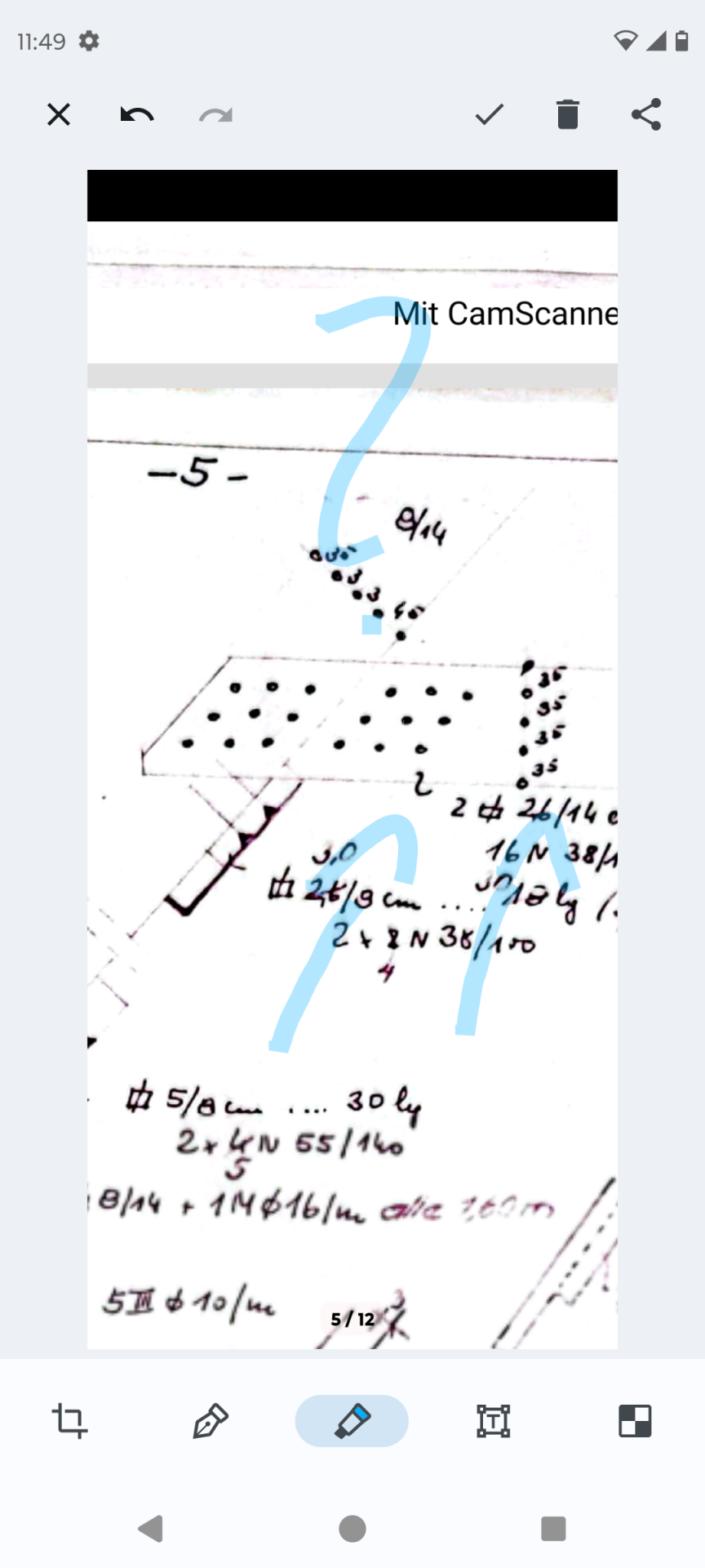

    Moin,
    Wir wollen unseren Spitzboden ausbauen, um darin ein Bett mit Fernseher und eine Kommode zu stellen. Im Anhang ist die alte statische Berechnung. Ich verstehe die Rechnung nicht ganz. Des weiteren haben wir das Dach bereits mit Zwischensparendämmung und Aufdopplung sanieren lassen.
    S.1 scheinen die alten vermörtelten Ziegel mit 80kg angegeben. Diese sind jetzt von Jacobi, da komme ich auf ca. 45kg + 12 kg Aufdopplung + 6kg Dämmstoffe+ 5kg Rigips innen. Sollte also halten.
    Beim Bett und co. Komme ich nicht weiter. Laut din1055 hätte mit 150kg/qm gerechnet werden sollen, nach 6.121. Aber ich finde die Absprungbasis nicht. Wer kann helfen?

    Seite 2 und 3 Pos.2 Kehlbalken ff 2*8/14 und ist aufgelagert zwischen Lager B und B' ? Wie viele Kehlbalken insgesamt ich hab's nur überflogen.

    Der Abstand der Kehlbalken ist mit 0,8m angegeben, real aber eher 0,7 (schwankend). Bezogen auf die Länge wären das ca. 12 Stück. Die Kehlbalken selber sind teilwese durch Wände unterfangen ca. 3. Der Auflagerpunkt ist die Tragende Wand.

    g 60 p 160 für den durchlaufenden zwei Feld Kehlbalken mit Befestigung auf der Wand ( Stahlbeton ) eigentlich ist alles vorhanden.
