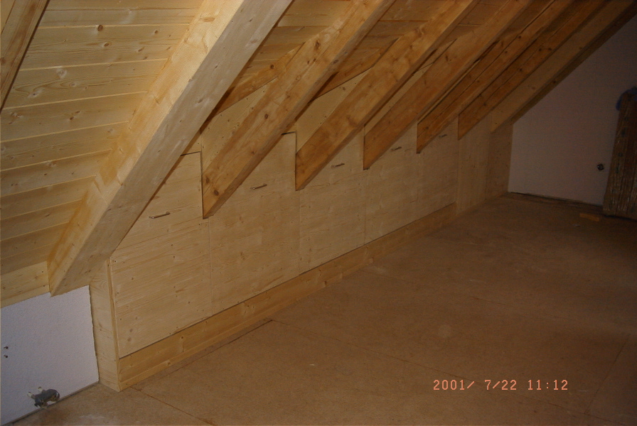

    ich saniere aktuell mein Haus und der Dachdecker ist schon für die Aufdachdämmung beauftragt. Jetzt überlege ich, ob ich den Spitzboden nach den Dacharbeiten ausbauen soll. Vielleicht hat jemand einen Rat wie ich dies am besten mache. Ich möchte / muss wegen der Aufdachdämmung nicht mehr zwischen den Sparren dämmen. Können die Sparren dann einfach mit Gipskarton verkleidet werden oder muss wegen dem Hohlraum eine weitere dampfsperre / Bremse installiert werden. Ich finde dazu leider nichts aber eventuell kann mir ja jemand weiterhelfen. :)

    Du musst gar nichts machen. Normal hast du von innen dann die Balken, darauf eine komplette Verschalung (Rauspund & co) darüber muss der DD jetzt eine Dampfbremse installieren, dann die Dämmung, dann Dachhaut.
    Wenn du magst kannst auch die aktuellen Balken schön abschleifen und einfach so lassen. Nennt sich dann Sichtdachstuhl.

    Aktuell liegen die Sparren komplett frei. Also muss ich wenn ich die verschalen möchte nichts beachten was eine zusätzliche dampfsperre angeht?

    Das ist so nicht korrekt. Wenn du die verschalen willst musst du dafür sorgen,dass sich dort nicht Kondenswasser & Co ansammeln können. Ich bezog mich darauf, wenn du das Dach dann von innen als Sichtdach lässt.

    danke, das sieht natürlich super aus, aber die Holzvertafelung zwischen den Balken ist ja dann trotzdem eingefügt worden. Hier die Frage, wenn das mit Gips oder Holz gemacht wird, ist dann eine zusätzliche dampfsperre nötig? Eigentlich ist die ja unter der Dämmung dann vorhanden ? :) danke!

    Nach meinem Wissen sollten Dampfsperren einmalig und nur am spezifischen Punkt bestehen.
    Würdest du jetzt eine 2. Dampfsperre einbringen, dann baust du einen Raum, in welchem sich die Feuchtigkeit sammeln kann. Und das sollte "im" Dachstuhl nicht passieren.
    Also: Ändere nichts an dem Dämmungskonzept deines Dachdeckers und lasse den Dachstuhl nach innen atmen.
