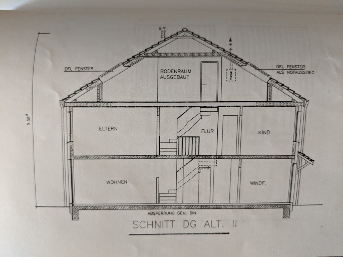

    wir haben in unserem Haus (Bj 2005) ein ausgebautes Dach, welches als Büro verwendet wird. Dadrüber befindet sich ein Spitzboden, der zwar nicht wirklich groß ist, aber woraus man doch das eine oder andere machen könnte. Der Spitzboden ist ungedämmt, hat keine Fenster, ist dunkel und wird von der besseren Hälfte gemieden, da "Ihhh hier ist eine Spinne, dort habe ich ein altes verlassenes Wespennest gesehen :D :D". Also habe ich überlegt, das ganze doch etwas schöner zu machen. Zugänglich ist der Spitzboden über eine luftdichte Bodenklappe mit Auszugtreppe
    Mein Maler meinte, das sei alles überhaupt kein Problem. Hier und da Dämmwolle, Rigipsplatten, fertig. So einfach und unbedenklich halte ich es aber nicht, wie ich schon selbst halbwegs lesen konnte. Hier einmal ein Bild von dem Haus. Wenn man den Spitzboden ausbaut, funktioniert doch die Entlüftung, die über Firstenlüftung.
    Lässt sich das doch irgendwie verhältnismäßig umsetzen oder steht das ganze aufgrund der geringen Fläche nicht mehr wirklich im Verhältnis?

    Ja lässt sich umsetzen, aber Deine Bedenken sind korrekt. Solche Sanierungsberatungen sollten nicht von einem Antreicher erfolgen, sondern von einem Planer, der schon mal was von Bauphysik gehört hat. Wichtig ist u.a. zu berücksichtigen:
    - Luftdichtheitsebene innen (DIN 4108-7)
    - Welche Unterspannbahn/Unterdeckbahn wurde außen verwendet? Daurauf ist raumseitige Dampfbremse abzustimmen (DIN 4108-3)
    - usw.
    Wirklich sinnvoll scheint mir diese Aktion aber nicht, bei gerade mal 1,25 m lichter Höhe unter dem First.

    Es tut mir leid, dass du das vielleicht in den falschen Hals bekommen hast. Es war nur als Beispiel gemeint. Ich würde das halt doch gerne etwas begehbarer machen. Aber klar, wenn das wirklich so ein Riesenaufwand ist, dann Haken dran.
    Geplant hatte ich, dort auch Regale aufzubauen für Papierkram, Aktenordner etc, die einfach im Home-Office nicht mehr passen.

    Wann warst du das letzte mal auf diesem Spitzboden? "Begehbar" heißt, dass man da gehen kann. Bitte nimm mal einen Zolli mit rauf nund miss mal die lichte Raumhöhe von OK Boden bis UK Querlatte im First.
