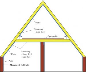

    Die Folie in den Schrägen des Spitzbodens
    muss nach unten angeschlossen werden. Sie haben vermutlich bei der Decke zwischen dem Spitzboden und dem darunterliegenden Geschoss den Aufwand des luftdichten Anschlusses gemacht. Die Außenhülle wird durch den Spitzbodenausbau nach oben verlagert.

    Wenn ich doch schon den Wohnraum luftdicht habe. Warum in gottesnamen soll ich die Folie nach unten anschließen ?
    Ich habe mal versucht das darzustellen.
    Hinweis:
    Es handelt sich um ein Krüppelwalmdach mit Gauben.
    Ich habe im Spitzboden die Folie nicht mehr 100% luftdicht gemacht. Ist das nicht ok.
    Ich habe gelesen, das es nur Rieselschutz sein soll!
    Mfg Markus

    Hier nochmal die Grafik
    Nochmal ...

    Hier einige Erklärungen im Bild
    aus meiner Messerfahrung:

    Sie schreiben die Folie im Spitzboden sei
    nur Rieselschutz -> ich habe also nicht 100% luftdichtgearbeitet (in der anderen Ebene schon) ist das jetzt falsch ?
    Das mit der Strömung ist mir jetzt klargeworden, d.h ich schließe die Folie
    nach unten (sogut es eben noch geht)
    an.

    Als Fußbodenbelag ist Rauhspund vorgesehen. Das ausführende Trockenbauunternehmen plant eine "Difunormfolie" von der Mittelpfette bis in den First und eine raumseitige Verkleidung mit Rigicellplatten. Damit hätten wir fast genau die Situation die Herbert in seiner Zeichnung darstellt.
    Ich denke auch das die Ausführung der Folie um jeden Kehlbalken herum kaum machbar ist. Also wie mach ich's richtig ???

    In Ihrem Fall wurde offensichtlich die aufwändigere, bessere Lösung schon umgesetzt.
    Zur Oberseite der Kehlbalkendämmung: Einfach Rauhspund drauf und gut. Wenn das Gebälk noch feucht ist, könnte es sinnvoll sein bis zur Austrocknung mit dem Rauhspund zu warten.
