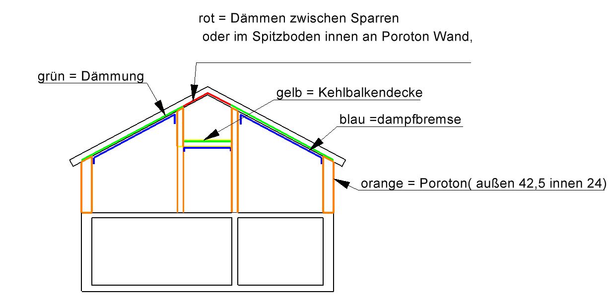

    ich bin mir nicht sicher ob ich den Spitzboden dämmen soll oder nicht.
    Der Grund weswegen ich mir nicht sicher bin ist der, dass sich links uns rechts neben dem Spitzboden hohe Räume befinden, die durch eine 24er Poroton Wand vom Spitzboden getrennt sind. Diese Räume sind beheizt, der Boden nicht und aktuell ist auch keine Belüftung vorgesehen. Unter dem Boden ist eine 14cm dicke Kehlbalkendecke, jenachdem ob der Boden gedämmt wird oder nicht würde ich auf der Kehlbalkendecke noch 6 cm aufbauen um 20 cm Dämmung verbauen zu können.
    Ich habe zu allem mal eine Skizze angefertigt.
    Vom Planer ist geplant, den Spitzboden mit zu dämmen.
    Ich würde trotzdem gerne nochmal andere Meinungen hören, auch in Bezug auf die Dampfbremse.
    Danke

    Ganz klar: Dachfläche komplett durchdämmen!!!
    Der Raum unter dem First sollte Heizung und Fensterlüftung erhalten.
    Die Dämmung und die DB sollten immer in der Dachfläche verlaufen. Unter dem Abstellraum "Spitzboden" brauchst du nicht unbedingt eine DB, aber es schaden auch nichts, wenn du zur Sicherheit zusätzlich eine einbaust.

    mach das Komplett einmal durch die Fläche die beim Dach zu dämmen ist ist kleiner als was an den Wänden und dann auch am Fußboden des "Dachbodens" zu machen.

    @BaUT,
    du mit Raum unter dem First meinst du den Spitzboden an sich oder den Raum unter der Kehlbalkendecke?
  5. BaUT
    9.530
    6.013
    Hör auf mit diesen Begriffen: "Kehlbalkendecke" und "Spitzboden"
    Beides gibt es in deiner Schnittzeichnung gar nicht.
    Dein Dachtragwerk sieht nach einem reinen Pfettendach ohne Kehlbalken aus.
    Als Spitzboden bezeichnet man das obere Spitz eines Daches, also einen im Schnitt meist dreieckigen Raum, auch das hast du nicht.
    Also Dach komplett dämmen und DB komplett an der Dachunterseite.
    Denk dran dass du das Porotonmauerwerk verputzen musst um die DB dort ordentlich ankleben zu können.
    Nur verputztes Mauerwerk ist luftdicht. und als Deckel gehört oben auf jede Porotonwand ein dicker Mörtelabstrich.
