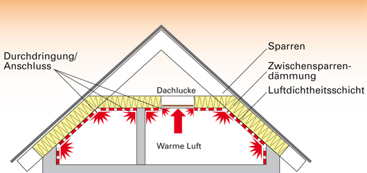

    ist es sinnvoll den Spitzboden zu dämmen, wenn dieser nur als Lagerraum genutzt werden soll?
    Da im OG ja bereits eine Dampfbremsfolie an der Decke angebracht worden ist, müsste ich dann im Dachboden auch noch eine anbringen oder reicht einfache zwischensparrendämmung ohne Folie?
    Im Moment ist der Spitzboden nicht gedämmt. Quasi nur Unterspannbahn und Dachziegel.
    Da der Dachboden wie erwähnt als Lagerraum dienen soll möchte ich gerne einen Boden haben.
    Kann ich da einfach rausspund auf die Sparren Schrauben? (also direkt auf die Sparren, zwischen denen Dämmwolle steckt)
    Auf der Skizze sieht man ganz gut was ich meine

    Die Dachschrägen im Spitzboden müssen nicht unbedingt gedämmt werden.
    Das ist ausreichend, sofern der Spitzboden nicht beheizt werden soll.
    Durchaus. Es geht z.B. auch OSB.
    arch gefällt das.

    Ist meiner ameinung nach überhaupt nicht sinnvoll, es sei denn das Lager soll einigermaßen „frostfrei“ werden. Ich würde das bei mir ncht tun, da oben dämmen bringt mehr Probleme mit sich als man denkt und ne Arbeit für die man eigentlich besser Strafgefangene einsetzen sollte ist das auch noch...

    Bitte kein OSB, sondern Rauspund mit etwas Luft dazwischen verwenden. OSB ist weitestgehend Dampf-Diffusionsdicht und verhindert ein Austrocknen, falls die Dampfsperre im DG nicht 100% dicht ist.

    OSB ist die schlechteste Wahl, eigentlich sollte Leser 112 das wissen....

    Rauspund an den Sparren / Dachschrägen ? Willkommen in 1975.
    Lieber ne Dampfbremse ordentlich und richtig montieren.
    Bin auch kein Fan von OSB, aber Rauspund an den Dachschrägen?? Really ? :)

    Er meint doch den Boden ;)

    Und der Rauspund soll auf die Kehlbalken/Zangen, der TE schrieb Sparren. Oder nicht?
